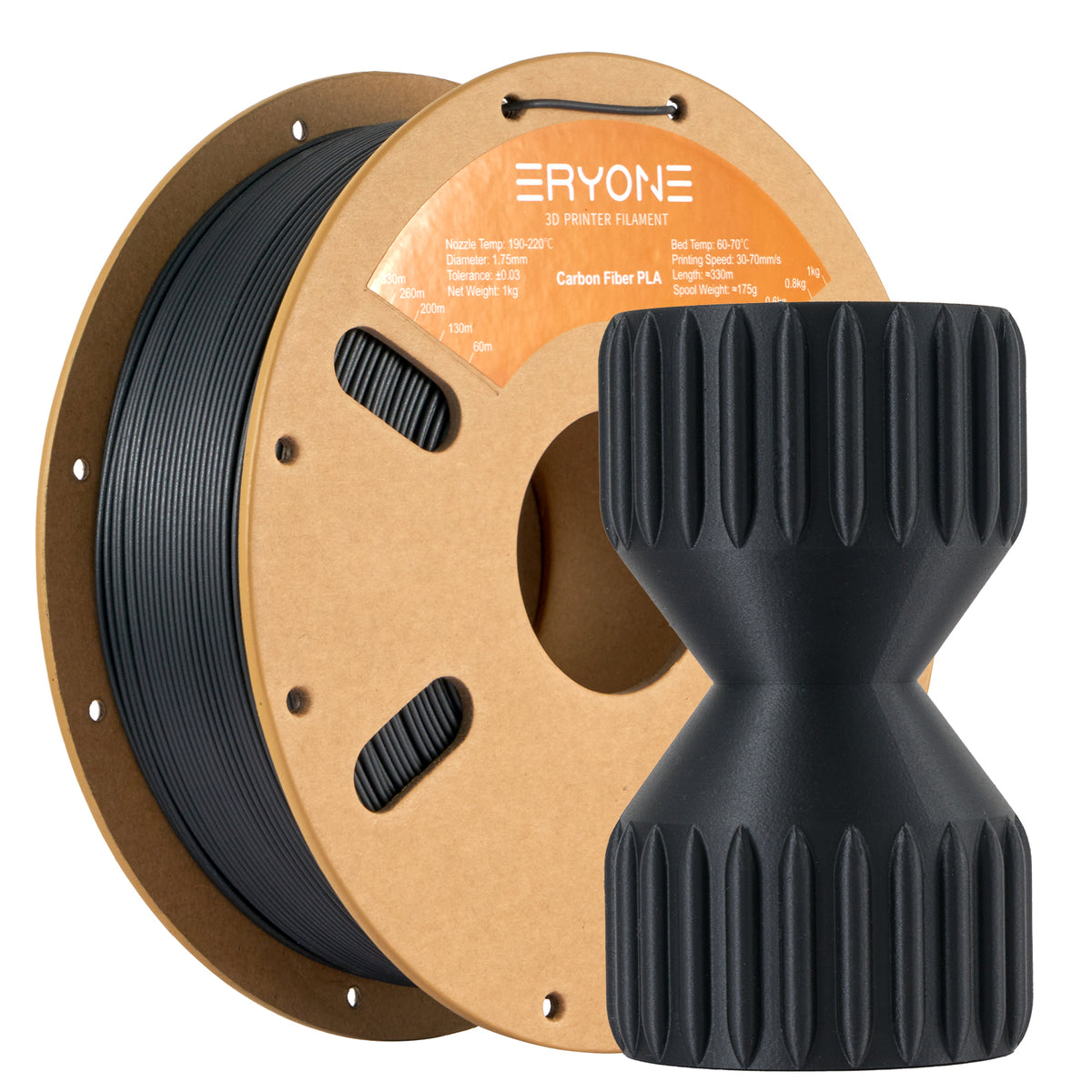

Ihan vain jos sattuu kiinnostamaan Carbon Fibre filamentit. Näyttäisi että Eryone merkiltä on tullut uusia filamentteja esim. Carbon PLA ja Carbon PTEG. Hinta näyttäisi olevan 26 euroa per 1kg ja postit 6 euroa. Mielestäni Carbon fibre filamenit on yleensä maksanut jopa tuplat tuohon verrattuna tai sitten ne ovat olleet vain 500g keloja.
ERYONE Carbon Fiber PETG 3D Printer Filament 1.75mm, Dimensional Accuracy +/- 0.05 mm 1kg (2.2LBS)/Spool
