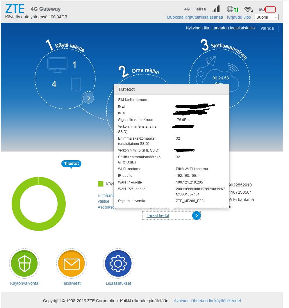

ZTEn näyttämät tiedot ovat paljon paremmat kuin mitä esim. Huaweit keskimäärin näyttää normihallinnasta. Noi kolme signaaliarvoa, tieto tukiasemasta ja aktiivinen CA-kombo mikä käytössä riittää melkein kaikkeen, jos tarvitsee selvitellä mahdollisia ongelmia.
Noi tiedot olisi mukava saada vähintään myös zte modeemista. Noi löytyvät huawein eräästä laitteesta
Joo toi Huawein ulkomodeemi taitaa olla lähes ainoita, joka näyttää noin tarkkoja tietoja. Ehkä toi rankki on kiva nähdä tai UL-CA status, mutta eipä tuossa paljoa muuta eroa ole. Peruskäyttäjälle ei tarpeellisia tietoja eivätkä he edes ymmärrä mitä noi tarkoittaa. Ja ei noi laitteet edes reporttaa noita tiettyjä parametreja aina kovin luotettavasti.

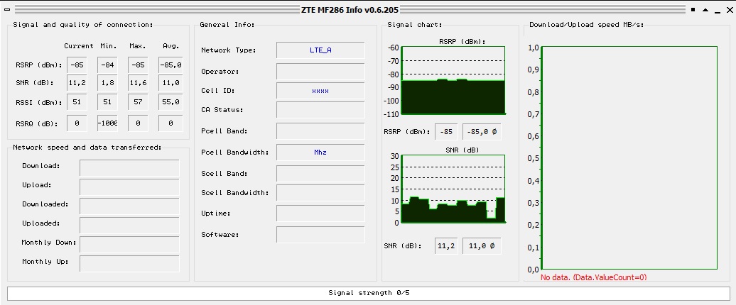

ZTE MF286 on 2CA laite ja 64QAM modulaatio, joten ihan mahdollista, että puhelin saa parempia nopeuksia, jos siinä on kehittyneempi modeemi. Millä puhelimella tehty vertailevat nopeustestit? Mitkä liittymät nopeudet ZTE:ssä ja puhelimessa? Katsotko www.cellmapper.net osoitteesta lähimmät eNB-numerot tukiasemista ja mitkä taajuudet niissä on käytössä? Signaalin voimakkuus sinällään on oikein hyvä.
Helpottaisi myös jos RSRQ ja SINR olisi tiedossa. Ilmeisesti ZTE MF286:lle voi ladata työkalun, jolla myös nuo tiedot saa irti: ZTE MF286 Info v0.6.205.zip
Nuo arvot helpottaisi arvioimaan signaaliolosuhteita silloin kun modeemia ei kuormita liikenteellä.

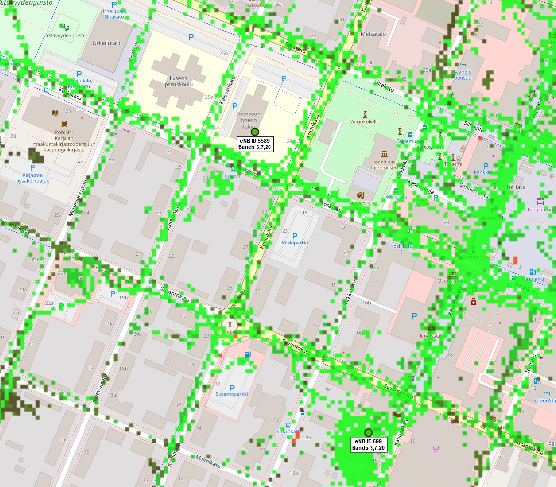

Puhelimena on OnePlus 7T Pro, muistaakseni 150 tai 200Mbit/s limitti puhelimeen päin, Saunalahdelta. ZTE:ssä on myös Saunalahti, 100Mbit/s.
Lähimmät tukiasemat näkyy tästä kuvasta, ZTE:n sijainti on melko tarkkaan kahden kuvassa näkyvän tukiaseman puolivälissä.

Työkalu näyttää tämmöistä tietoa:
disp
Oneplus pystyy hyödyntämään 3CA:ta ja 256QAM kun MF286 jää 2CA ja 64QAM, joten siitä ne erot syntyy laitteiden välillä. Näyttäis olevan
just kahden tukiaseman välissä käyttöpaikkasi, joka ei ole optimaalista, joten SINR voi sen takia olla ajoittain huono (tuossa näkyy että minimissään käynyt 1,8dB) kun se kerran on keskimäärin 11dB paikkeilla ja aiheuttaa sen, että mitään meganopeuksia ei ole tiedossa.

Kannattaa varmaan kokeilla ZTEn MF286D mallia tai Huawei B715 laitetta. ZTE on kalliimpi, mutta siinä on 256QAM tuki ja muutenkin uudempaa rautaa. Elisan verkkokaupasta ainakin saa ZTE:tä ja Huaweita Satshopista. Osto verkon kautta on hyvä vaihtoehto, koska voit palauttaa, jos nopeudet eivät nousseet odotetulla tavalla. Vahvasti suosittelen myös testaamaan DNA tai Telian prepaidilla, koska Joensuu on Yhteisverkon aluetta, jossa kyseiset operaattorit ovat yhdistäneet taajuuskaistansa.
Esim. Cellmapperin kartalla yhteisverkon tukiasema 31542 näyttäisi hyvinkin houkuttelevalta vaihtoehdolta, siinä on ainakin taajuudet 1+3+3+20 eli 80MHz hyvää kaistaa. Elisan tukiasemassa on 3+7+20 eli 50MHz. Toki yhteisverkon tukiasemia käyttää sitten kahden operaattorin asiakkaat.
