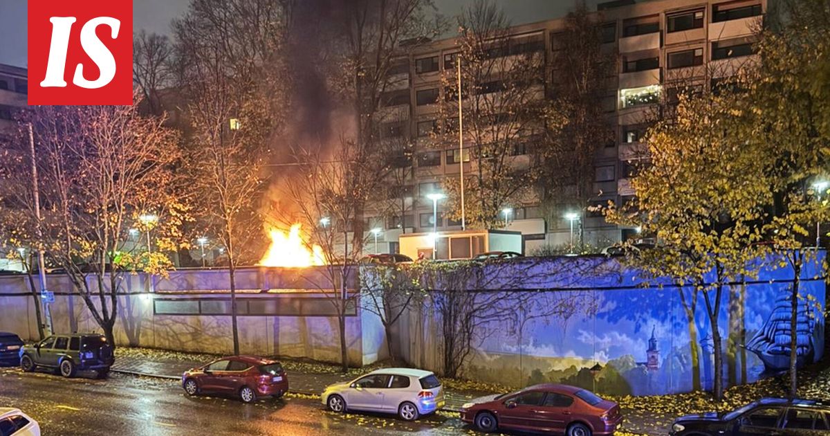

Alkaakohan noita sähköautoja nyt kiihtyvään tahtiin palamaan kun uutisoinnin mukaan sähköautojen omistajat ovat kovasti olleet kaupan purkujen perässä syystä taikka toisesta.
Nyt vain vaikuttaa pahasti siltä että ainakin uudempia sähköautoja on kovin vaikea saada palamaan edes tarkoituksella, ja ainakaan siltä näyttäen että palo olisi itsestään alkanut (eikä hakkaamalla naula NMC tai NCA-akun läpi, saadakseen edes yksi moduuli palamaan)?
Tästä voisi joku vakuutusyhtiö tai sähköautovalmistaja tehdä mainosvideon kaverista joka ennen tehtaili vakuutuspetoksia polttelemalla autoja. Kirottua DNA!
Sinänsä mielenkiintoista että tuossa aprikoidaan että jos kolmantena ollut sähköauto olisi syttynyt palamaan, se olisi ollut "vaikeampi sammuttaa". Vaikeampi kuin mikä? Polttomoottoriauto joka uutisen mukaan paloi kokonaan poroksi? Malliesimerkki onnistuneesta sammutuksesta... Ehkä palo ei levinnyt kolmanteen autoon juuri sähköauton takia joka oli kuin yrittäisi asbestista valmistettua autoa saada palamaan?
