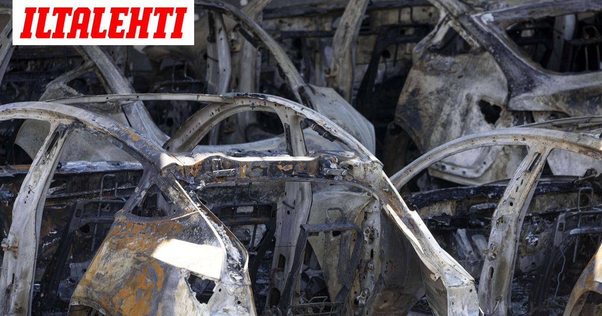

Iltalehdessä Miksi sähköautot palavat? Vakuutusyhtiöt kertovat oli harvinaisen asiallinen juttu paloaiheesta ollakseen Iltalehden juttu. Siinä Ifin Peter Roseliuksella oli tarjolla juuri sitä faktaa, mitä täälläkin on peräänkuulutettu ja mitä itsekin olen kaivannut. Siis autojen ikään suhteutettuja paloriskejä.
Saman ikäisissä autoissa suurin paloriski (siis palot suhteessa autojen määrään) on dieselautoissa. Bensa-autoissa riski selvästi pienempi, mutta lataushybrideissä taas selvästi suurempi kuin bensa-autoissa. Tuo voi liittyä esimerkiksi Jessen videoissaan usein manaamaan asiaan, että kun kahden tekniikan kaikki komponentit pitää sovittaa yhden auton tiloihin, osa niistä komponenteista on sitten lätkäisty ihan järjettömiin paikkoihin luultavasti pakon edessä.
Kaikkein pienin paloriski samanikäisiin autoihin verrattuna oli kuitenkin täyssähköautoissa.

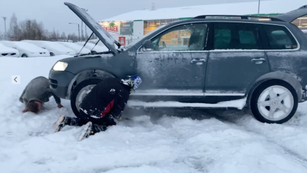

Bemarilla on ilmeinen päästöjen alentamiseen liittynyt suunnitteluvirhe egr:ssä, jolloin muovinen imusarja suli hiukkaspolton aikana ja aiheutti konetilassa palon.

Dieselissä voi pakolammöt olla aika korkeita esim. DPF polton aikana, se yhdistettynä öljyvuotoon ja huokoiseen eristemattoon voi saada aikaan vaikka mitä. Kyllä kerran syttyi palamaan autokaupan pihalla juuri vaihtorivistöstä haettu V10 TDI Touareg autoliikkeellen parkkipaikalla kun annettiin vähän kenkää.
Onneksi oli lunta.

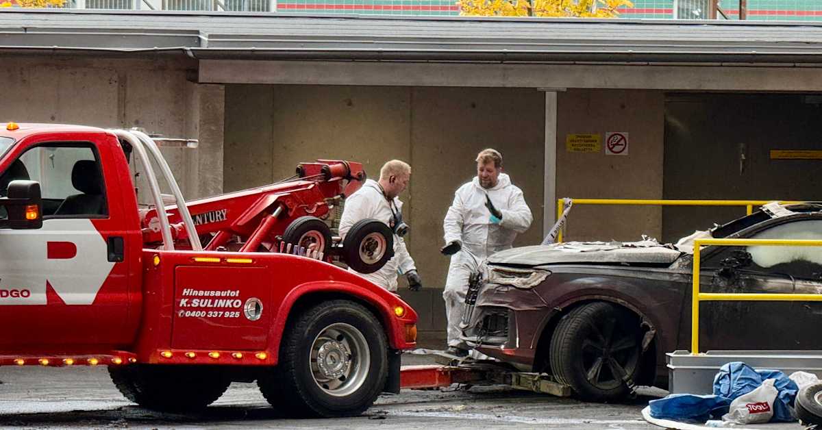

Pikkulinnut lauloivat, että Keravalla palanut e-auto olisi ollut fixutaksina toiminut Honda tai VW id joku. Jäädään odottelemaan tarkempia tietoja, että mistä palo sai alkunsa.
Oliko jo nämä hesarin jutun asiantuntija kommentit: Sähköautot | Laturista lähtevä palo olisi ”erittäin harvinainen”, sanoo asiantuntija
Savun perusteella tiedetään sammutustaktiikka + kuten hokenut pelastuslaitos ei ole huolissaan sähköautopaloista. Yleisesti kuin tavanomainen autopalo joka sammutetaan normaalisti jos akku ei pala. Ratkaisu parkkihallipaloihin siis miettiä nykyaikaisia savunpoisto/sammutus reittejä / menetelmiä ja väljentää parkkiruutuja ei kieltää vähiten paloja aiheuttavaa käyttövoimaa.
