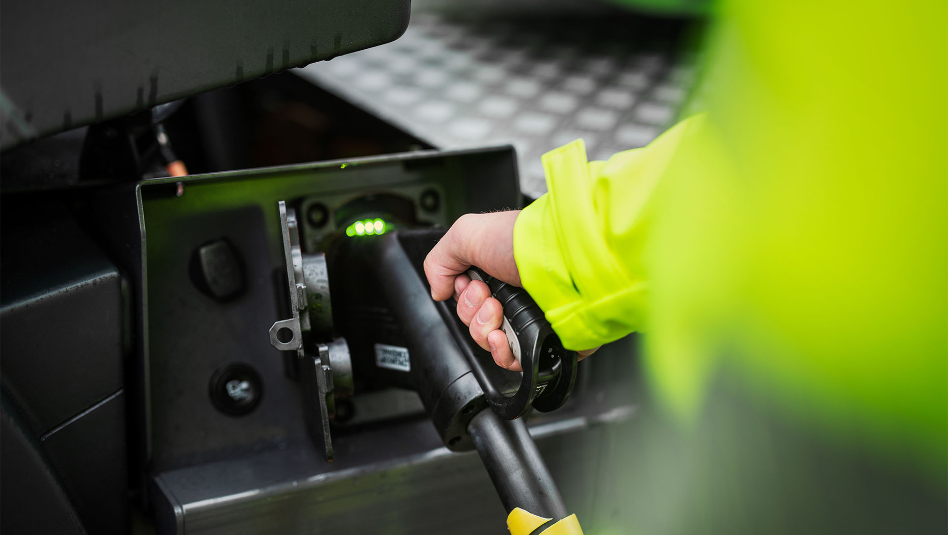

Suurtehoilla
Latauspuolellakin tonnit paukkuvat ainakin jossain mielessä. Mercedes lupailee nimittäin, että Tesla Semin kaltainen 1 000 kilowatin eli yhden megawatin lataus tulee olemaan eActros 600:ssa mahdollista. Aluksi kuitenkin luotetaan 400 kilowatin tasavirtaan, joka on sekin hurjaa, mikäli vertailu käy henkilöautojen tavanomaisiin lataustehoihin. Akulta vaaditaan paljon, mutta Mercedes alleviivaa, että vielä kymmenen vuoden ja 1,2 miljoonan kilometrinkin jälkeen akun kapasiteetista pitäisi olla 80 prosenttia jäljellä.
Megawatin latausteholla Mercedes kertoo akun täyttyvän sen keston kannalta parhaalla alueella eli 20:sta 80:aan prosenttiin 30 minuutissa, kun käytössä on megawatin pikalaturi. 60 prosenttia 621 kilowattitunnista vastaa 372 kilowattituntia, joten megawatilla saadaan puolessa tunnissa periaatteessa täyteen 3,5 kertaa Maailman suurimmassa sähköautovertailussa juhlineen Tesla Model S AWD:n 100 kilowattitunnin akku – tai tuo Model S AWD:n akku tyhjästä täyteen alle kymmenessä minuutissa.

Kilometrejä tänään tuli mun vuorossa joku 150 ja akkuvarausta siihen kului noin 60 %.
Suurin sallittu yhdistelmämassa tällä on 68 tonnia.
Akkuhan tässä on bruttokapasiteetiltaan 540 kWh, mutta bufferit ovat todella isot. Mua ei oltu laitettu viime viikolla mukaan Volvon kouluttajien pitämään koulutustilaisuuteen, mutta työkaveri, joka oli, taisi sanoa nettokapasiteetin olevan peräti vain 375 kWh.
Toisaalta ison bufferin vuoksi akku täyttyy ainakin tolla meidän terminaalin 150 kW laturilla ihan tappiin saakka täydellä teholla. Vantaan terminaalin 240 kW Kempowerilla en vielä itse ole päässyt käymään.
Latauksessa melko huonona puolena on se, että autoa voi ladata ainoastaan 800 voltin latureilla (ja tietty type2:lla, 43 kW asti). 400 voltin latureiden jännitettä auto ei osaa useimpien 800 V henkilöautojen tapaan nostaa sopivaksi. Ei voi siis edes hätätapauksessa pienemmällä teholla käyttää 400 V latureita.
Eli n.150km n 225kWh
150kWh / 100km, tämä tuohon aiempaan ajatukseen aurinko-omatuotannolla ajeluun.
225kWh - 240kW laturilla terminaaleissa, ei kuullosta ihan toivottomalta.
