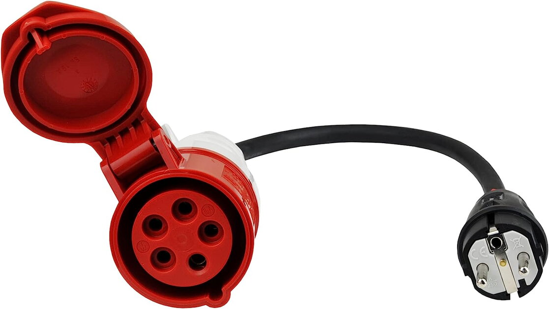

Itsellä on tuollainen adapteri voimavirtalaturiin jos esimerkiksi mökillä pitää ladata. Tuli kyllä laitteen mukana.
Niin no joo, ehkä järkevin ostaa pelkkä voimavirtalaturi ja sitten tällainen adapteri.
Tosin, tuo adapteri voidaan pölliä kun se ei lukitu työpaikan hallin älypistorasian päähän... ainoastaan se auton pää lukittuu ja jos se olisi yhtä laturia ja yhtä johtoa niin ei saisi pöllittyä...

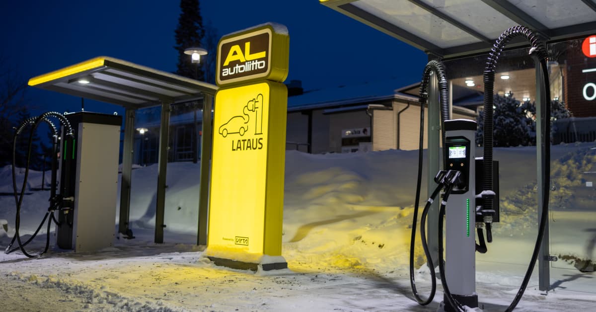

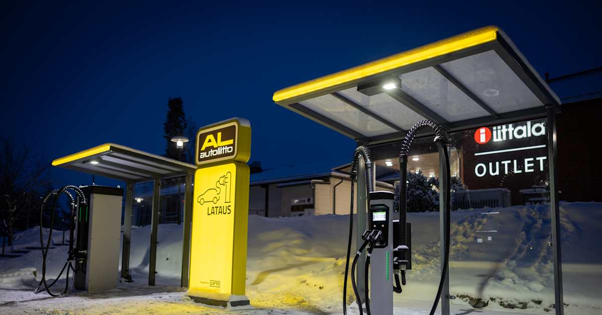

Saa nähdä tuleeko näitä latauspisteitä vauhdikkaasti moneltakin toimijalta jatkossa. Autoliitto perustaa latauspisteitä 80-100 kpl lähivuosien aikana.
Tänä vuonna tavoitteena on 20 latausasemaa. 2-4 latauspistettä kussakin ja keskittyvät 50-100kW pikalatausasemiin. Lataus tapahtuu Virran kautta.
