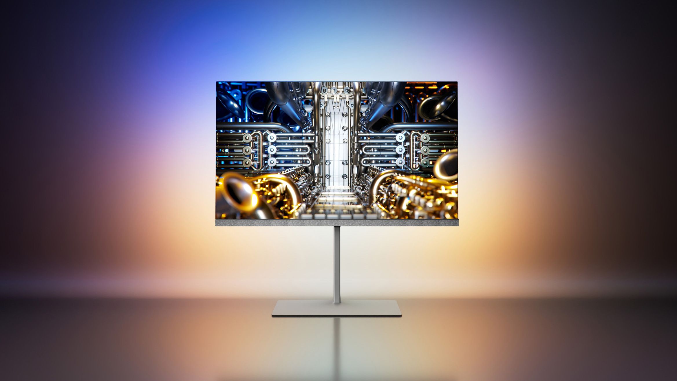

Onko myynnissä erillisiä taustavalo ratkaisuja televisioihin? niin ei olisi pakollista ostaa Philipsin TVtä?

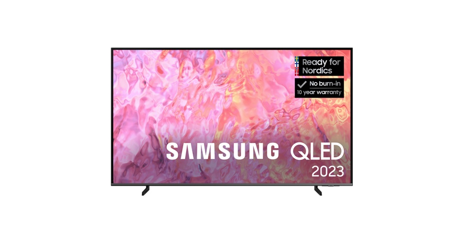

Löytyykö tällä hetkellä parempaa tähän hintaan? 1000e ehdoton hintakatto.

Menin ostamaan itselleni väliaikaiseksi telkkariksi oman ruudun takuukeissin ratkeamiseen asti tämän: LG 43NANO76 43" 4K NanoCell TV 359,00
Ajatuksena on, että telkkari päätyy lopulta minun vahemmille, jotka katsovat vain tavallista tv-lähetystä. Tuli kuitenkin mieleen, että kun ovat joskus kiroilleet, kun joku ohjelma tulee niin myöhään ja ei jaksaisi valvoa, niin tuossahan olisi ilmeisesti mahdollisuus tallentaa ohjelmaa ulkoiselle levylle. Luulisi, että levyn sijaan toimii ihan samalla tavalla tarpeeksi iso muistitikku? Osaako kukaan sanoa, että miten iso pitää tikun olla, että sinne mahtuu maksimissaan pari elokuvaa kerralla jemmaan ja onko nopeuden tai muun suhteen erityisiä vaatimuksia?
USB-tikkujen kanssa ilmeisesti erinäisiä ongelmia, joten ulkoinen HDD/SSD lienee luotettavampi
Kuten tuotekuvauksessakin mainittu, niin tässä(kin) vain USB 2.0 portit, joten teoreettinen maksimi nopeus on 480Mbps / 60Mt/s, jolloin käytännössä kaikki markkinoilta löytyvät levyt riittävät.
Tällainen tuli hinta.fi haussa vastaan, eli 1TB levy 30€ Verbatim Store ’n’ Go 1000GB Musta ulkoinen kovalevy
