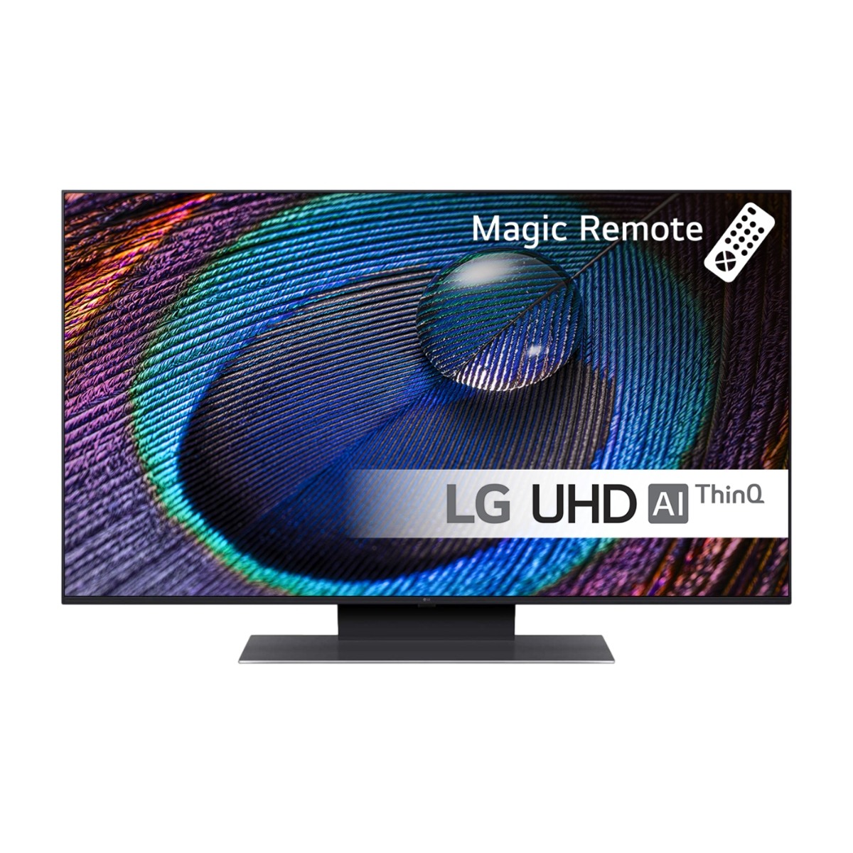

Nojoo, nyt on kokeiltu LG:n UR78. Ei tuossa kehumista ole. VA-paneelin heikkoudet näkyy selvästi 50 tuuman ruudulta.
Huonot katselukulmat VA-paneeliksi, en arvannut että voi näyttää näin pahalta. Upscale ei ole kehittynyt kovin paljon vrt. edellinen LG. Black smearing/ghosting särähtää silmään.
Kuva on periaatteessa tarkka, mutta häiriötekijöiden takia siitä on vaikea nauttia.
edit: Telkkarin asetukset on suht rajalliset ja epäloogiset, aikansa säätämällä kuvan sai kohtuullisen hyväksi, mutta katsekulmat on harmillisen huonot.

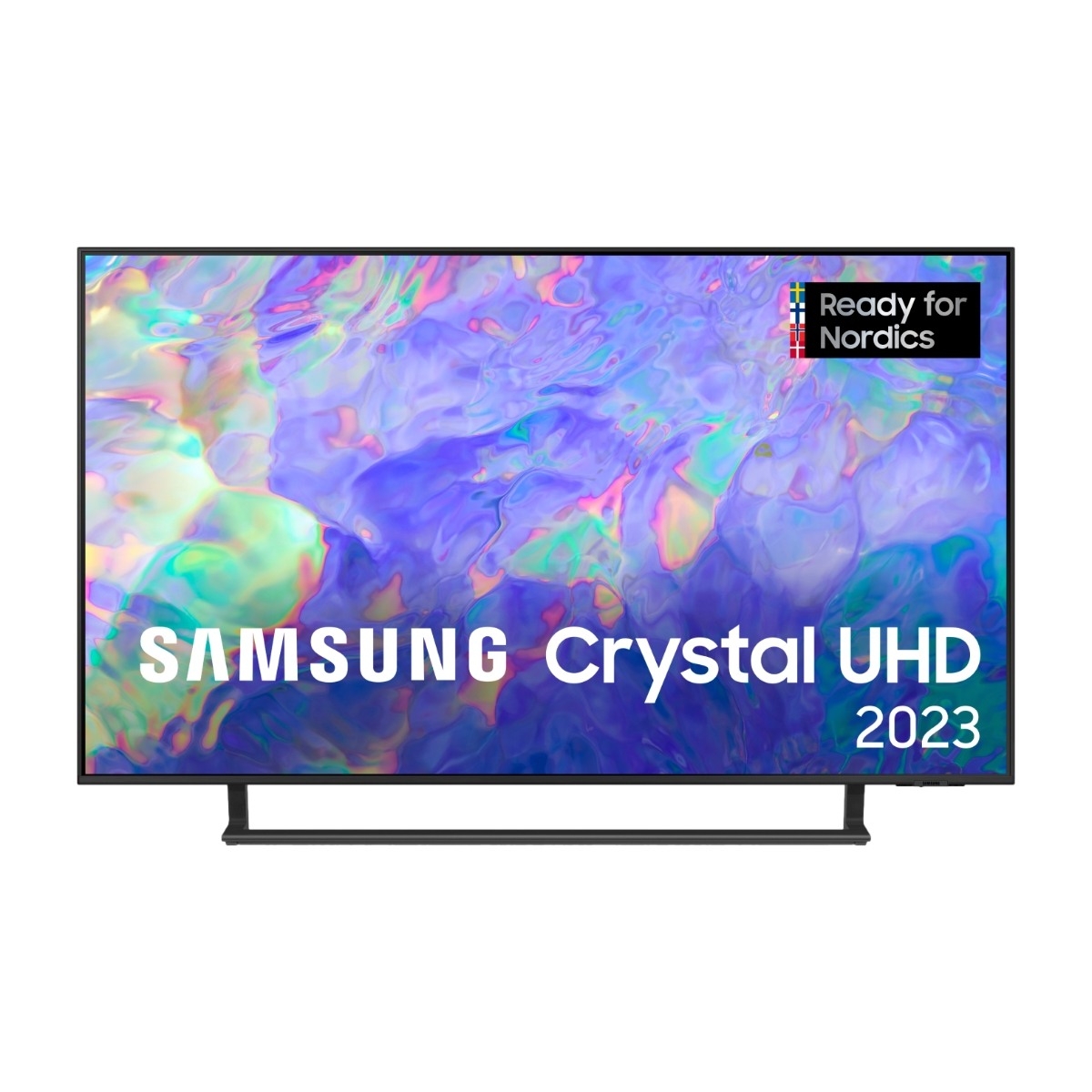

Kiitos @Doorwin ja @hanse tiedoista ja vinkeistä!
Oled/Qled on varmasti hyvä, joskin negatiivistä palautetta olen lukenut myös. Katseltuani nyt eri vaihtoehtoja jalusta nousee merkittävään rooliin sijainnin osalta eli pitäisi olla keskijalkajalusta (tai jalat reunoista vähintään 20cm päässä) sijoituspaikan vuoksi. Niinpä edellisen viestini osalta nämä 2 tuntuvat olevan varteenotettavia.
Itse löysin seuraavia eroavaisuuksia, kenties joku voi kertoa kumpi olisi parempi: ja miksi
LG on webOS/ Samsung Tizen
LG on HDR10pro/Samsungilla HDR10+
LG on LCD/Samsung LED (LED parempi?)
Paneeli-tietoa en löytänyt kummalla olisi parempi.
Kumpi siis noista kahdesta (Samsung vai LG) olisi minun tapauksessa paras, pääpainon ollessa leffojen katselu kannettavan kautta ja miksi, nyt kun hinta on sama molemmissa?
Yritin myös katsoa Samsuning QLED 43 tuuman telkkaa keskijalustajalalla (ja jolle saisi 10 vuoden kiinnipalamistakuun), mutta en valitettavasti löytänyt.
Kiitos etukäteen neuvoista!

Molemmat ovat todella karvalakkimalleja, eli niistä näkyy kuva, mutta siinä se aikalailla. Ei kannata odottaa ihmeitä. Tuossa Samsungissa on parempi mustan toisto, minkä perusteella varmaan valitsisin sen. LG:ssä taas vähän leveämmät katselukulmat. En tosin mene ihan 100% takuuseen noista paneeleista 43" koossa. Molemmat ovat LED, ja HDR10 formaattituillla ei ole mitään merkitystä, koska kumpikaan noista ei pysty näyttämään HDR kuvaa oikein.
QLED ja OLED ovat eri asioita, vaikka kirjoitusasu on samankaltainen. QLED ei tarkoita käytännössä muuta kuin että TV:ssä on värejä ja kirkkautta lisäävä pinnoite screenissä. Muut ominaisuudet voivat olla mitä vaan, ja siksi QLEDejä on ihan hintahaitarin molemmista päistä. OLED on taas itsevalaiseva näyttö ilman LED-taustavaloja, ja aina sieltä kalliista ja premiumista päästä.
Komppaan tätä. Käytännössä näillä ei kuvanlaadullista eroa ole niin merkittävästi, että antaisin sille painoarvoa vertailussa luokassa 300-500€. Käyttöjärjestelmät aika samanlaisia keskenään, eli jos et jotain todella niche sovellusta hae, niin molemmat hoitavat homman.

Kiitos @Doorwin ja @Asorb neuvoista, valinta ei ole helpoimmasta päästä, kun valintaviidakko vilisee lukuisia mallikirjainyhdistelmiä. Eli "kiinnipalamistakuun" voimme unohtaa ;)
Eli a5 Gen6 Al-processor 4K (LG) ja Crystal Processor 4K (Samsung) ei ole juurikaan eroja?
Sijaintipaikasta; on vanha 60-luvun tiikkikirjahylly, jossa 2 osaa (kumpikin osa on 80cm leveä eli 43 tuuman telkka menee noin 16cm leveydeltään toiselle puolelle (ei haittaa). Ongelma muodostuu, jos jalat ovat alle 20cm reunasta (sillä kirjahyllyn osien välissä on tukirunko, joskin ei kirjahyllyn reunalla vaan sisempänä) tai jos ei ole keskusjalkajalustaa (joita tuntuu 43 tuuman telkoissa olevan nyt vähemmän). Nykyinen telkka on 32 tuuman perusLED, ja haluaisin näytön olevan hiukan suurempi maksimissaan sen 43.
Pääpaino siis leffojen/sarjojen (HD1080 tai HDTV-laadullisia, mikäli tällä tiedolla olisi merkitystä tv valintakriteeriin?) katselu kannettavan kautta.
Tietysti jos nettiä käyttäisi tv kautta (nykyinen ei sitä salli), jäisi kyseinen kannettava+tv-liittymä pois (mutta ei se hdmi-kaapelikaan tuossa ole häirinnyt viimeisten vuosien aikana). ;)
Sijoituspaikkana kirjahylly ei varmaan liene paras Ambilight-versiolle (kiitos kuitenkin vinkistä), joskin siinä on 120 hz paneeli, mutta onko se tärkeä, jos ei harrasta pelaamista ja viitaten HD1080/HDTV-sarja/leffalaatuihin?

TV-valmistajat antavat prosessoreilleen ja noille malleille jänniä ja hienon kuuloisia lisänimityksiä, mutta ei niillä mitään käytännön merkitystä ole.
Käytännössä TV:n laatu tulee pitkälti paneelista, jonka pääasialliset ominaisuudet ovat kirkkaus, kontrasti, katselukulmat, väritoiston laajuus ja tarkkuus, taustavalon/värien tasaisuus, virkistystaajuus sekä pikselien viive. HDR-kuvalla vaatimukset kirkkauden, kontrastin ja väriavaruuden osalta ovat monin verroin suuremmat kuin tavallisella SDR-kuvalla.
Jos haluat katsella perus HD leffaa läppäriltä, nuo TV:t ajavat homman ihan hyvin. Jos haluat hifistellä HDR & 4K kuvaa oikeasti päräyttävällä kuvanlaadulla, sitten pitää kaivaa lompakkoa aika eri tavalla. 120hz on teoriassa vähän parempi leffakäytössäkin, mutta jos et ole huomannut liikkeessä mitään ongelmaa nykyisellä TV:lläsi, et tule huomaamaan sellaista uudella 60hz TV:lläkään. Itse olen aina pitänyt tuota 120hz hyvin yliarvostettuna ominaisuutena hyötyynsä nähden, ellei näytöllä pelaa 120fps pelejä.

Onko kellään kokemuksia millainen on vaihtoehto 1 verrattuna vaihtoehtoon 2?
Teknisten tietojen perusteella nuo ei näytä olevan sen kummempia kuin muutkaan LG:n halpamallit.
