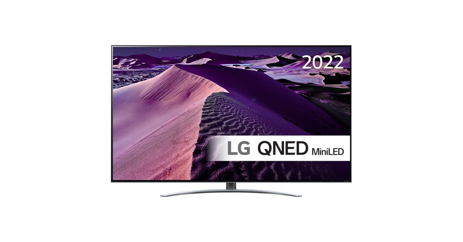

LG tarjouksessa mahtuu budjettiin

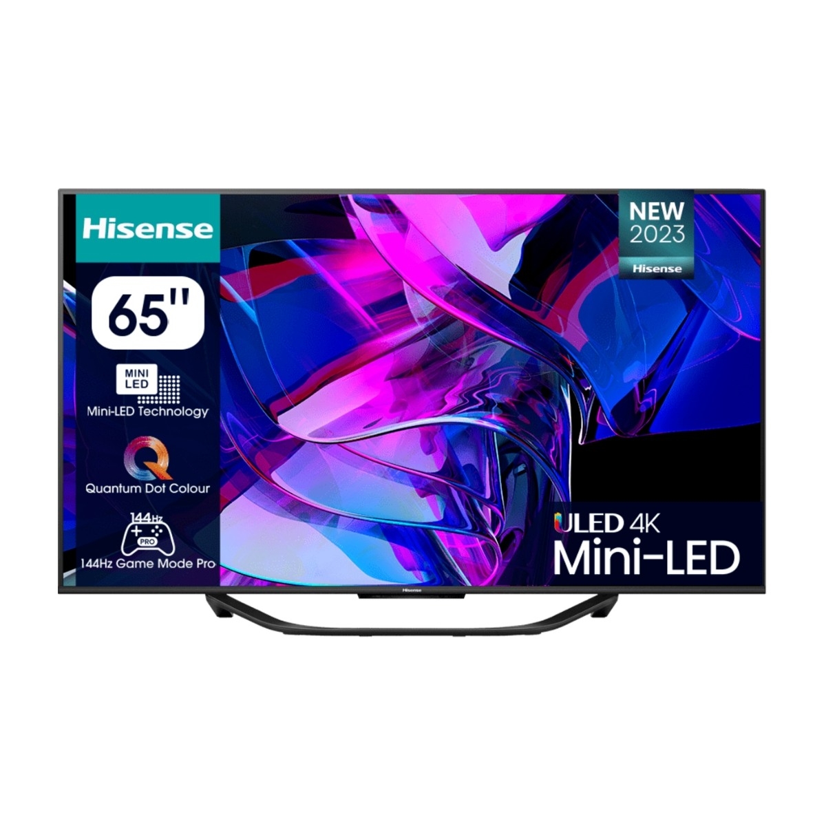

Eikös jossain ollut juuri 65" neljäänsataan? Olikohan joku Philipsi tai Hisense.
Hisense 65" oli viime viikon Powerin tarjouksessa 399e. Tilasin sen lauantaina ja perjantaina tulee kotiovelle.
Tällä viikolla on Hisense 65" Qled viikkotarjouksessa 699e (aiempi hinta 1199e).

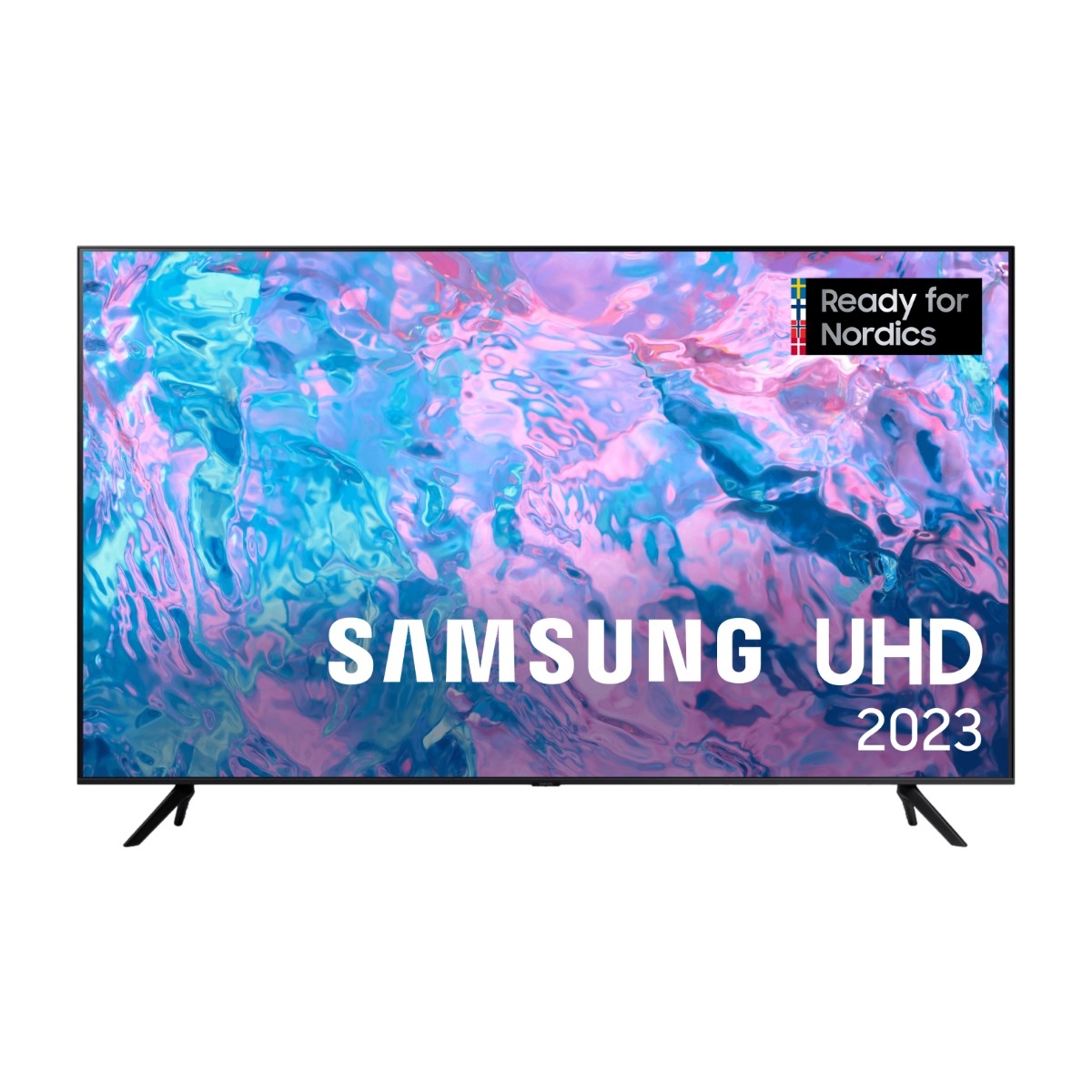

Wow, 360€ 55" Samsung. Ei varmaan ihan kura? Muualla jopa 700€
2023 malli, joten "normaalihinta" on vielä varsin korkealla ja täten alennukset näyttää hyvältä.
Eroa edellisvuosien AU7xxx tai BU7xxx tuskin juuri muuta kuin ohjelmistoversio.
Kyllä tuosta varmasti salkkarit sun muut katselee, mutta mitään tajunnan räjäyttävää elämystä ei saa.

Uuteen asuntoon olisi haussa pääasiassa pleikkari telsuksi 40-43" kokoinen laitos. Todennäköisesti Elisan valikoimista tilailen, koska sinne löytyy jo ennestään lahjakortti. Tulee syvennykseen kiinni seinään, joten siihen pitäisi olla valmius.
Katsellut ainakin Elisa - Verkkokauppa
ja
Näettekö, että pelikäytössä kannattaisi maksaa 120€ lisää Philipsistä?
Edit: Näköjään myös vielä halvempi töllö olisi
