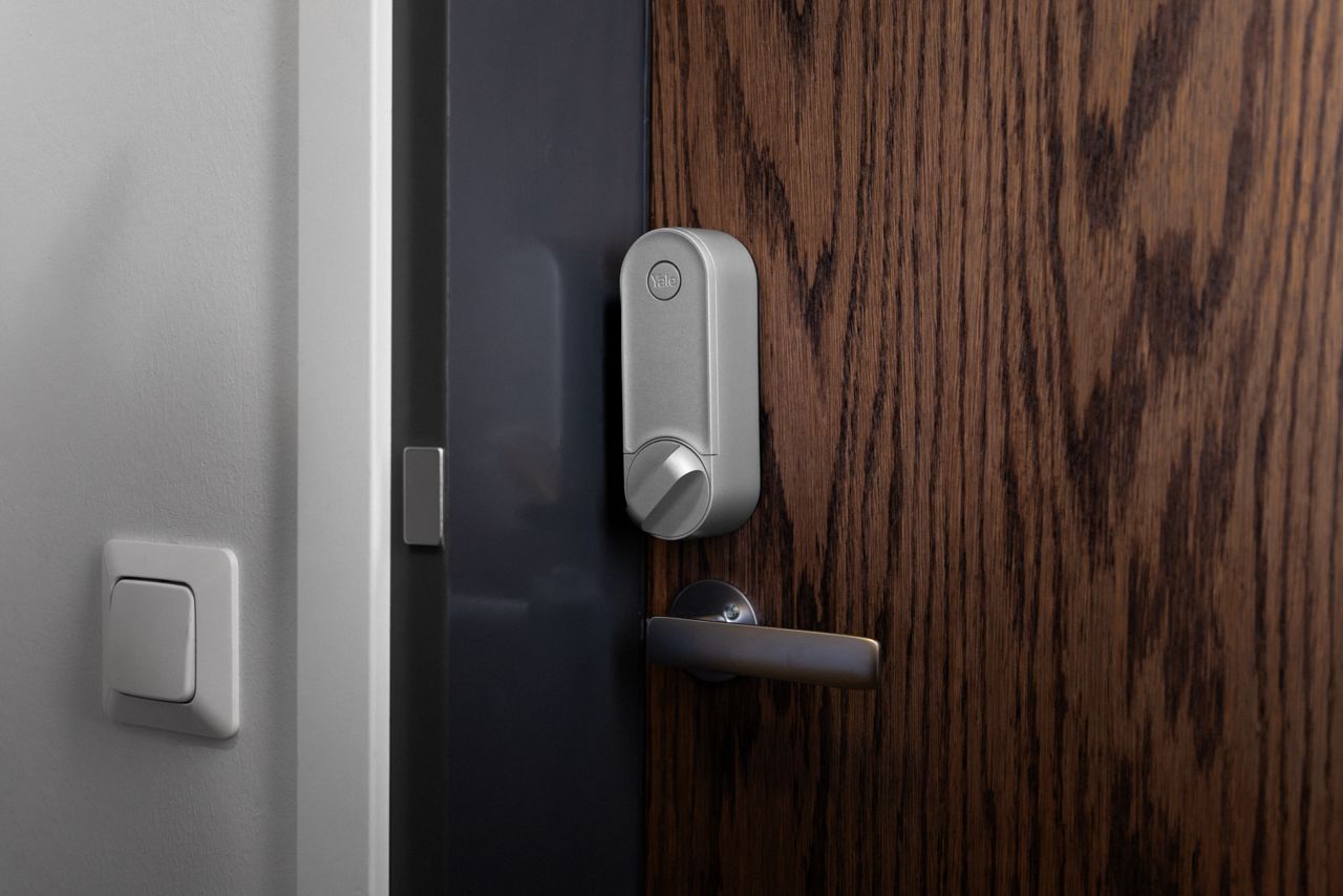

Mitä mieltä uudesta Yale Linus lukosta? Pitäisi tulla myyntiin kesäkuussa.
Eipä tuo mainosteksti kertonut juuri mitään, niin vähän vaikea olla mitään mieltä. Mitä uusia toimintoja mm.?
Se on retrofit vääntönupin tilalle
Hintaluokka näytti olevan siellä 260€ huitteilla eli menee samaan segmenttiin, kuin Pindora.
Samaan segmenttiin tuotteena joo, mutta merkittävä ero miten toimii ja miltä tuntuu. En epäröisi hetkeäkään jos hyllystä pitäisi valita kumman ostan kotiin.
Tänään toi julkistettiin jos mä oikein näen.
Pitääkö tuo tuote ymmärtää vain helppoutta lisäävänä? Eikö mekaaninen lukko pesineen jää käyttöön ja sillä saa edelleen ovet auki? Ei pelasta siis hävinneeltä avaimelta, toki vähentää riskiä sille kun tarvetta kantaa fyysista avainta mukana tai lainata sellaista ei välttämättä ole.
Joo kyllä just näin. Eli toimii samalla tavalla ku aiemminkin mutta sen lisäks voi etänä avata puhelimesta tai automaattisesti ku lähellä. Kiinnostaa kyllä täytyy myöntää.
Proshop näyttää myyvän jo tuota L3 mallia, hinta vain on aika suolainen:
Ei ole joo. Mä en edes ole kuullut L3 Familysta ja kuvien perusteella näyttää siltä ettei sopis meidän oviin. Kyllä toi linus myyntiin on eilen tullut ja näyttäis olevan Verkkiksessä 279 hintaan. Lisäks Yale julkaissut perhe kostelich videon
ja tuolla oli jo asennettukin Yale Linus - älylukon asennus | VALOHULLUN BLOGI
