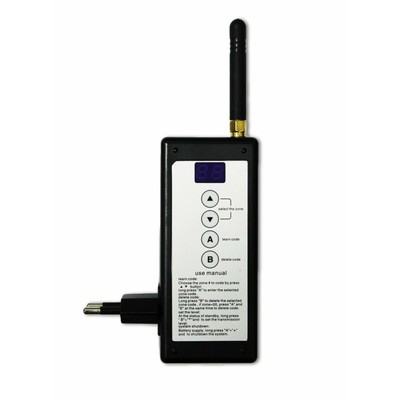

Voisi toimia juu, varmaan löytyy joku huomattavasti halvempi geneerinen 868 toistin halvalla ali/ebay akselilta, joten testaaminen ei tulisi kalliiksi.
Tallissa cat-kaapelin kanssa netti saatavilla. Yalen hubia en saa lähemmäksi tallia ja kohta sekin menee sähkökaapin sisälle joten..
En tiedä miten Yalen kanssa, mutta Verisuren järjestelmään saa hubin vahvistamaan signaalia. Tuli tuollainen hubi Panasonic ILP-Verisure ohjaimen mukana, laitoin sen alakertaan jatkamaan verkkoa (päätelaite yläkerrassa) ja lukon vasteaika parani kummasti.
