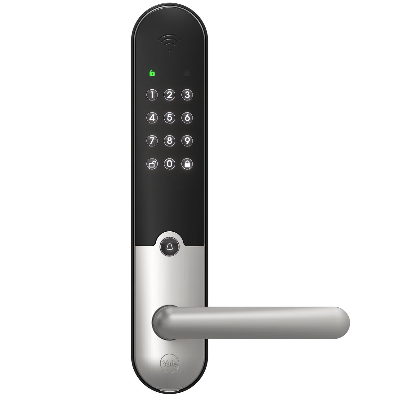

Onko toi linus edelleen se mitä suositellaan? Saako kännyyn widgetin josta saa oven auki vai onko aina mentävä ohjelman kautta?. Mitä huonoa tuossa linuksessa olette havainneet?
Jos haluat säilyttää sen mekaanisen osuuden, niin Linus on ratkaisu.
Wifi palikka tarvitaan vain jos haluat etänä käyttää. Tunnistaa BT:lla oletko kaukana vai lähellä ja avaa oven. Ei toimi kuin kerran kun olet poistunut alueelta ja tullut takaisin, sitten pitää appilla tai vastaavasti avata.
Mitens linuksessa jos se avaa automaattisesti oven kun tuloo kotiin niin onko siinä semmosta mahista että jätä ovi lukitsematta kunnes itse lukitsen? Ainakin viive 10s-30min on... mut onko kokonaan aukijättämistä
