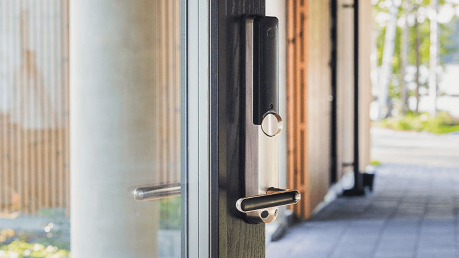

Onkos tuo L3 nyt koira/pikkulapsi yhteensopiva? Eli saa aukeamaan sisäpuolelta jotenkin muuten kuin pelkästä kahvasta? Mainosposti sanoo että erillinen avauskytkin sisäpuolella, mutta mitähän se käytännössä tarkoittaa? Kerran karanneen koiran V2N:n takia etsineenä ei huvittaisi lähteä samaan show:n uudestaan :D
Yale%20Doorman%20L3_sisayksikko_ovessa_online:16x9-M
Aiemmista viesteistä olen käsittänyt, että tuosta kahvan "mutkasta" pitäisi painaa avatessaan ovea.
Juu, tuossa kahvassa on tuollainen pieni painike jota joutuu painamaan että ovi aukeaa kahvaa kääntäessä. Näin ainakin Yale Doormanin betaversiossa.
Edit. Lukee myös suoraan tuotesivulla.
"Yale Doorman L3 -älylukon sisäpuolen painike on varustettu avauskytkimellä, joka tulee painaa pohjaan oven avauksen yhteydessä. Tästä johtuen tuote soveltuu paremmin lemmikkikoteihin kuin Yale Doorman V2N."
