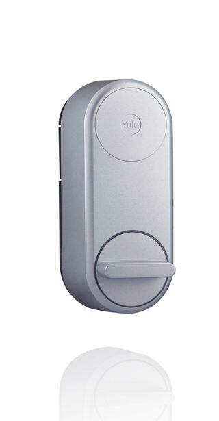

Onko kukaan laittanut linus lukkoa kuvan kaltaiseen oveen.... mahtuukohan se tuohon väliin? Mitoista en niin tarkkoja ole löytänyt...
Voin tarkistaa oman oven mitat kun pääsen kotiin, mutta näyttää tutulta. On mahdollista,vaatii töitä että saa paikoilleen, mutta voin laittaa jonkinlaiset ohjeet tänne asian tiimoilta.
Tekniset tiedot. --> "Tuotteen mitat Leveys 58mm, syvyys 61mm ja korkeus 150mm."
Nyt on oma ovi tarkastettu.
Eli sopii paikoilleen mutta pitää ottaa takaa tuon ikkunan puoleinen epäkesko "siipi" poikki esim. rälläkällä. Jos sitä ei katkaise,ei lukko sovi paikoilleen. Muuta ongelmaa tuossa ei omalla kohdallaan ollut,hieman tietenkin arvelutti ottaa rälläkällä liki 300€ osasta pala irti.. Tuo hieno vihreä kuvastaa sitä osaa joka on otettu pois.
Mutta ainakin omaan silmään tuo näyttäisi olevan mahdollista,vaatii vain rohkeutta kokeilla. Ja tuon irroittaminen ja paikoilleen laittaminen on nyt hieman työläämpää mutta onnistuu kuitenkin ihan hyvin.
Eli tuon katkaistun saa vielä lukittua pohjalevyyn?
Asennusohjeen mukaan vääntönupin keskeltä pitää olla vähintään 29mm oven karmiin ja 45mm ovessa olevan ikkunan karmiin. Sovellettavissa toki riippuen lukon tai oven/karmin rälläköimisen määrästä.
Kyllä saa,tuo ei vaikuta sen lukituksen toimintaan millään tavalla. Tuo pyörähtää epäkeskeisesti ja tuolla siivella lähinnä helpotetaan lukitsemista siihen pohjalevyyn. Itsellä on 2 Linusta ja toisessa ei tarvinnut kikkailla mitään, toimii ihan samalla tavalla.
Itellä oli sama ongelma liki samanlaisen oven kanssa. Mä taas päädyin jyrsimään pienen loven tuohon ikkunan listaan että siipi mahtuu kääntymään. Loven peitin mustalla teipin pätkällä. Ei juuri erotu ovesta.
