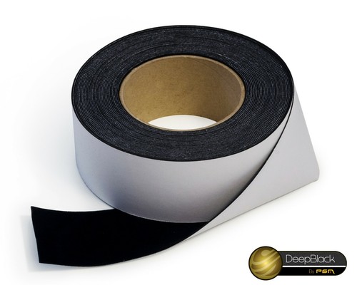

^ Tosiaan aikalailla samanlaista tuo omakin, mutta 4" -tuumaa taitaa olla tosiaan leveys.
--edit--
Nyt löyty tuo oma elikkäs -> 4" x 33ft Projector Screen Border Tape Material Black Velvet Felt - DeepBlack | eBay (tuolta tuli hommattua)
En pääse vielä hetkeen maalaamaan (tai käytännössä laittamaan projektoria että näkisi rajat) mutta mietin nyt tuota g499 sävyä jo on hieman h499 vaaleampi muttei niin valkoinen kuin f499. Tila on kuitenkin tummahko. 2” teippi varmaan ok suoraan seinään mutta jos sulla @latexii on tuota 4” paljonkin niin tietty voisi laittaa ihan listoilla kehykset. Kokoluokka on jotain 120”.
