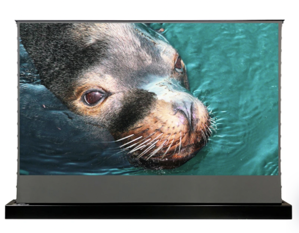

Paat sen aiemmissa mainituissa keskusteluissa mainitun vividstormin alhaalta nousevan 120" -kankaan tilaukseen ja se on siinä.
