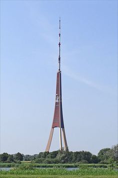

Miksei muuten nämä isot valmistajat, GE, Vestas etc ole siirtyneet kolmijalkaisiin mastoihin? Jos tolppamaisen maston 'massiivisuus' rajoittaa suurimpien voimaloiden kokoa. Meinaan vaan, että kolmijalkaisena, päästäisiin helposti nykyisiä mastoja korkeamme ehkä jopa pienemmin materiaalikustannuksin. Alla olevat kuvat on Rigan radio/tv mastosta joka lähinnä kuvastaa ideaa mitä tarkoitan kolmijalkaisella. Totta kai se täytyisi mitoittaa tuulivoimalalle.
340
340
Ihan silmämääräisesti arvioisin että se minkä materiaalikustannuksissa säästää menettää moninkertaisesti asennuskustannuksissa.
Ulkonäkö on yksi syy miksi yhtä putkea on suosittu. Lisäksi putken tuulenvastus ja halkaisia on pieni. Aina kun siipi menee putken vierestä niin siihen tulee "tärähdys", vähän samanlainen kuin ilmakuoppa. Tämä rasittaa vuosien kuluessa rakenteita ja sitä pyritään minimoimaan.
