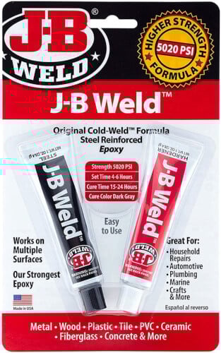

Eipä siinä oikeen enää hävittävää oo, jos kolvilla kokeilee parsia kasaan. Varmuudeks vois vielä lasikuitua koittaa ympärille?
