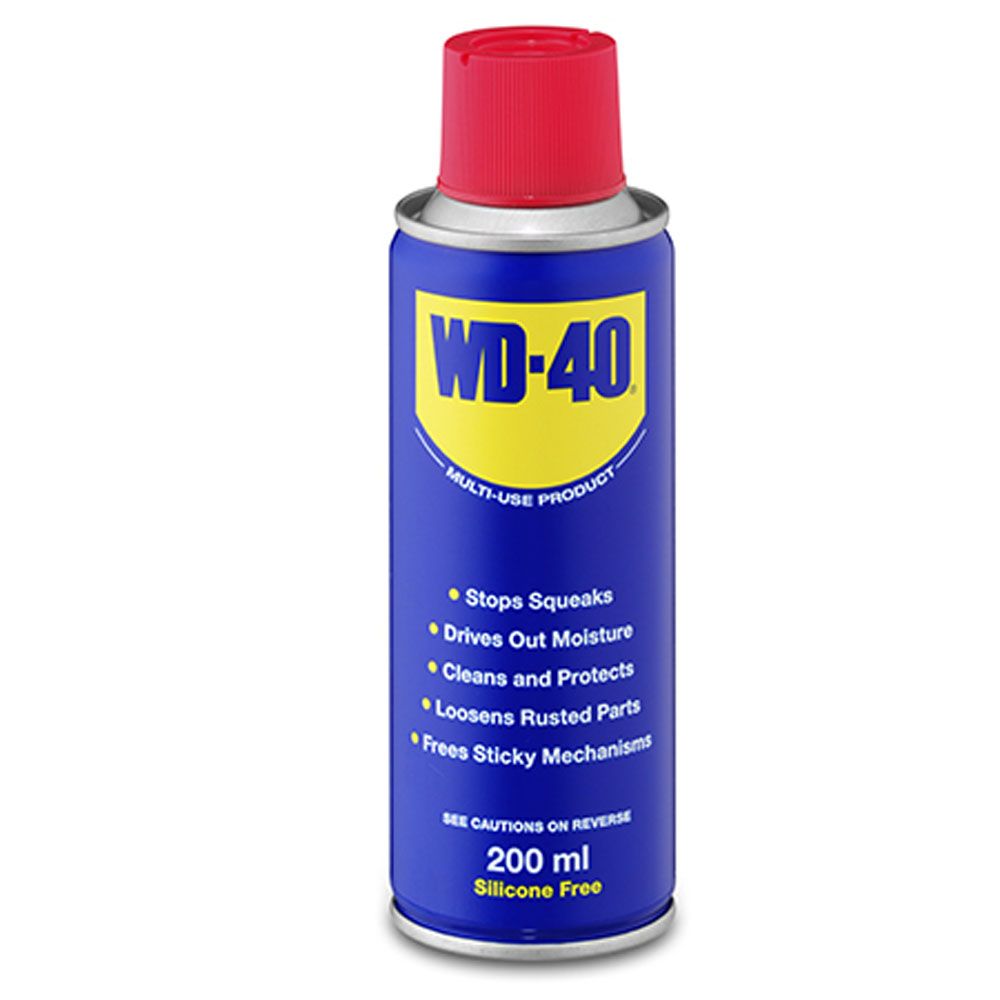

Pääsin viime syksynä huoltamaan 1. kerran itse 225 Mercuryn. Laitoin ruiskulla jokaiseen palotilaan t-lusikallisen moottoriöljyä ja pyöritin moottoria hetken startilla ilman tulppia. Ennen näkemätön savu tuli keväällä 1. käynnistyksellä. Tämä keroo, että merkkihuollossa eivät laita öljyä palotiloihin, vaikka tietääkseni valmistajan kausisäilytysohje niin edellyttää. Se aiheuttikin pohdinnan, että onko öljyn suojasta suurempi etu kuin karstan tuoma haitta?
Varmasti suojasta on suurempi hyöty. Tuskinpa tuosta tulee karstaa suuremmin. Toki itse olen käyttänyt suihkutettavaa (fogging oil) suojaöljyä, eikä se nyt niin paljon savuta.
