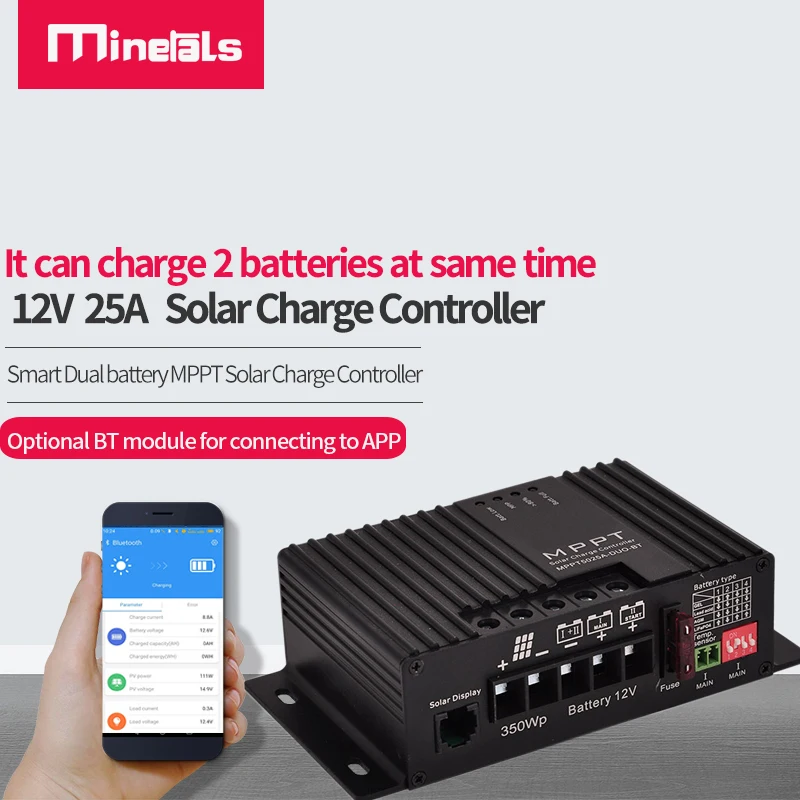

Onko kukaan virittynyt pientä aurinkopaneelia veneen sisä kylkeen ylläpitolataukseen? Esim 50w flex paneeli ja äly pulpetin alle.

Aurinkosähkö hommiin oon miettinyt mppt älyä kahden akun tuella et lataa ensisijaisesti starttiakkua ja sitten 100ah agm:ää keuliksella. Paneeliksi 50W flex paneeli alista n. 65e jonka sijoittaisin veneen sisäkylkeen (itsellä säilytyspaikka sellanen että siihen paistaa koko päivän). Tuosta saisi n 0,5A latausta eli parilla aurinkoisella päivällä per viikko pysys akut täynnä.
Esim tälläset:

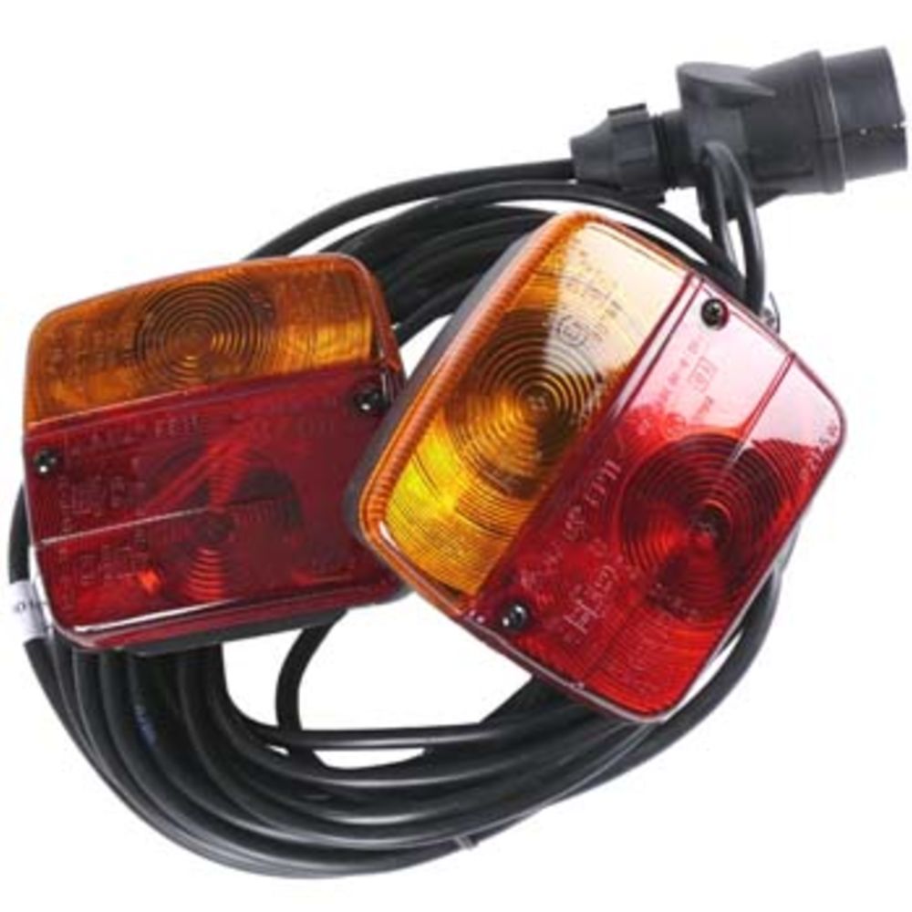

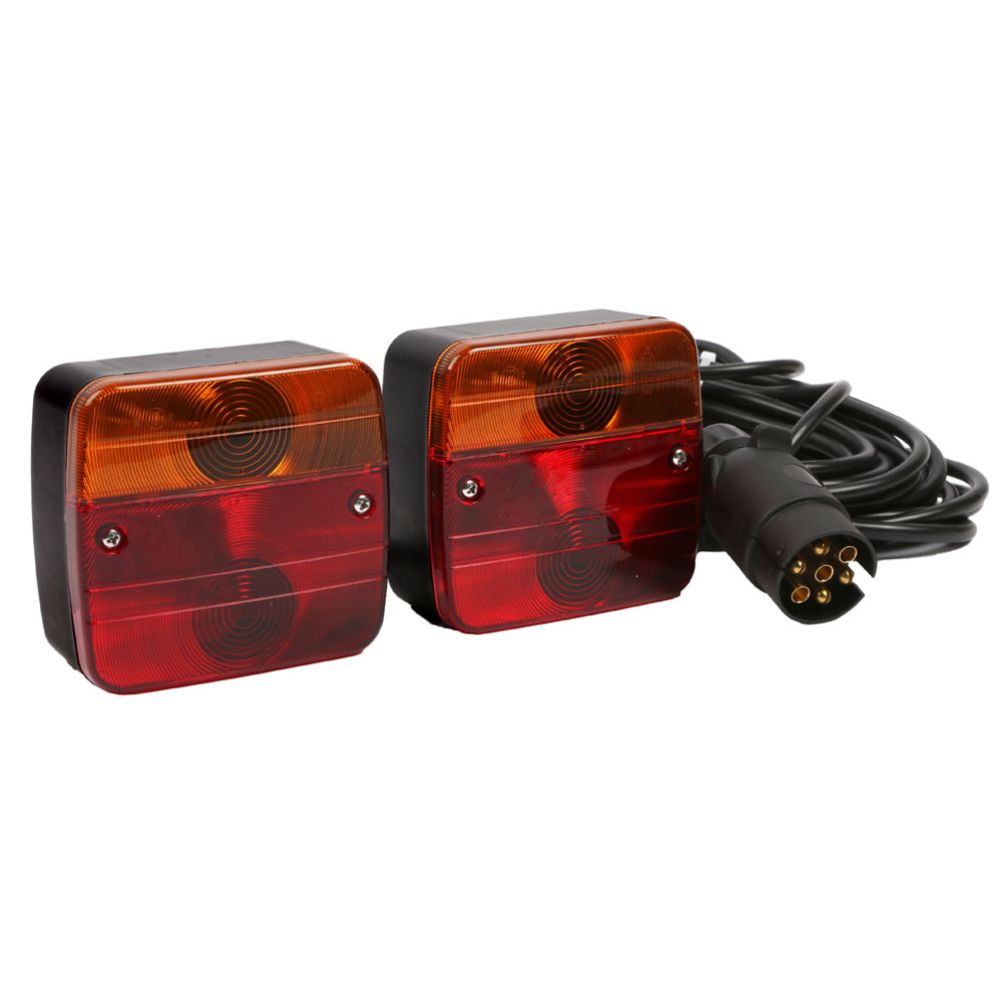

Apuja kaipaisin. Aku 750 trailerista toinen takavalo otti hittiä ja meni paskaksi. Eikä taida oikein muutenkaan toimia. Mistä saisi asennuksen tai trailerin huollon Helsingissä? Vantaata ja Espoota ehdottaa googeli, mutta olisiko joku lähempänä, josta teillä hyviä kokemuksia?
Ja saisiko niissä myös tuon kokonaisen villku/jarrusetin ostettua vai pitääkö tilata oikea merkkiliikkeestä?
Noita perävaunujen valoja löytyy autotarvikeliikkeistä, Motonetistä, Puuilosta, Biltemasta jne. Perusvalosetti maksaa jotain 10-20 € puoli, eli jos ei löydy samanlaista (pitääkö ollakaan?), niin ei maksa paljoa vaihtaa molemmat. Vähän joutuu askartelemaan.
Motonetistä kävin jo yhden hakemassa, mutta kun katselin trailerin omaa lamppua, niin selvisi että se on ihan erilainen liitännöiltään. Vein takaisin liikkeeseen. Ei taida askartelu minulta onnistua, kun en saa edes sitä risaa irti trailerista. Siksi vähän kyselenkin vinkkejä asentajista.
Laita irtovalosarja
