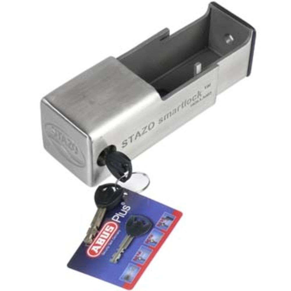

Onko teillä minkälaisia lukkoja veneessä/perämoottorissa? Itse olen aina kantanut pienen nelari mercuryni auton konttiin ja siitä kotia kalareissun päätteeksi. Nyt on kuitenkin tullut mitta täyteen tuota roudausta. Josko tuota ostaisi jonkun lukon ja antaisi olla veneessä kiinni, ainakin siihen asti kunnes yöt alkaa pimenemään. Vene on saunamökin rannassa. Viereisellä tontilla omakotitalo ja kivenheiton päässä yleinen uimaranta.
Stazo Perämoottorilukko RST | Motonet Oy
Tämän luulisi ainakin hidastavan. Moottorihan ei ole kallis, mutta ei sitä konnien kynsiin halua antaa.

No eipä tuo varmaan varkaita estä. Se mihin kiinnitän tuon, irtoaa alle minuutissa akkurälläkällä.
Joskus mietin että jos maalaisi perämoottorin vähiten kiinnostusta herättäväksi, mutta kai se lienee parasta pitää vakuutukset vaan kunnossa. Lähtee jos lähtee.
Niin. Perämoottorivarkauden estäminen on kai aivan mahdotonta, jos vene/moottori on jossain taivasalla. Suurin riski kohdistuu moottoreihin, jotka raavas mies jaksaa yksin kantaa pois.
Jos varkaalla on työkaluja, niin niillä rikotaan helpot lukot ja vaikeammissa tapauksissa voi sahata veneestä palan pois ja rikkoa lukon muualla. Jos jotain lukkoa laittaa niin riittää se, että se estää moottorin pöllimisen paljain käsin. Ei siis kannata ostaa hienoa 100+ euron lukkoa.
Moottorikoppaan voisi maalata tekstin "Tohatsu, two-stroke" :D
Juu. Kiitoksia pohdinnoista. Se on ihan itse puntaroitava, jättääkö konetta paikalleen vai ei. Siinä kun on vakituista asutusta vieressä niin aika paljon pokkaa saa olla, että alkaa rälläkköimään yöllä moottoria irti.
Kyllähän tuolla on syksyisin bongattu liettualaisia kalamiehiä, virvelit oli tosin jääneet mökille kun joku oli udellut.
Kyllä minä tämän kesän vielä kantelen konetta. Jos ensi suveksi hommaisi isomman kipon isolla moottorilla niin olisi tämäkin ongelma tiessään.
yllä tulikin jo hyvä idea, joku selva tai tohatsu 2-stroke teksti kylkeen niin ei varmasti kelpaa kenellekään :D

Tämmösellä ekaa kesää kiinni ja ainakin toistaiseksi pysyny moottori paikallaan.
