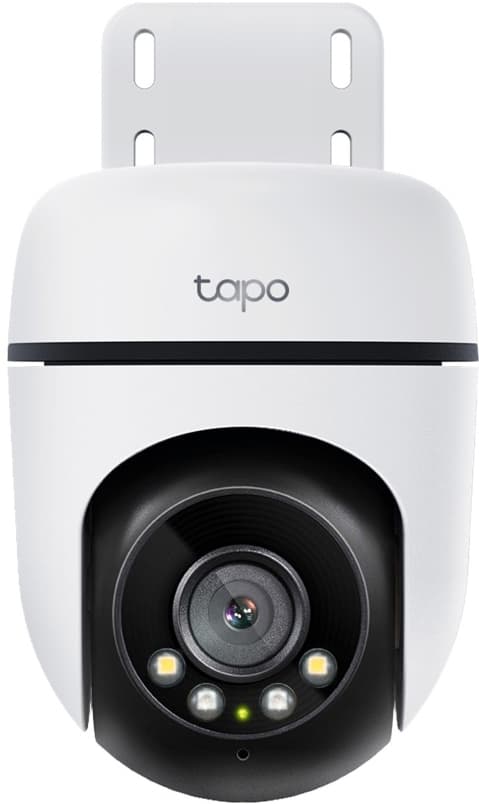

Virittelin eilen Tapo C120 ja C310 kamerat käyttöön. Molemmat WLANin kautta erilliseen VLAN-verkkoon, jolta blokattu internet ja muut verkot. Blokkaus UDM Pron hallinnan kautta, asetukset "allow internet access" ja "isolate network"
Tapon appi ei saa kuvaa kameroilta kun blokkaus tehty, mutta pieni yllätys oli että pihalla pomppinut jänis oli yön aikana saanut apin työntämään notifikaatioita puhelimeen. Luulin ettei tuo toimisi kun kameralla ei asiaa nettiin. Puhelimen WLAN toki eri VLANissa kuin kamerat, ja silti notifikaatiot tuli perille. Luulin että kaikki liikenne kulkee pilven kautta, mutta näin ei taida olla.
Kummanko ostaisitte jos käyttötarkoituksena olisi seurata kissan ja kanin puuhia kun ei itse ole kotona? Kamera tulisi tuollaiseen eteisen ja olohuoneen välissä olevaan isompaan oviaukkoon ja siitä näkisi nuilla hyvin sille alalle jossa otukset oleilee.
Huomaathan, että tuo TP-Linkin malli on ulkokäyttöön tarkoitettu. Suunnilleen samalla hinnalla saisi sisäkäyttöön tarkoitetun mallin, jossa olisi 2K-resoluutio kuten tuossa Eufyssä (esim. Tapo C220).
Huomasin joo, mutta onko sillä väliä että onko ulko- vai sisäkäyttöön? Kunhan ei sisäkäyttöön tarkoitettua laita ulos säiden armoille.
Laitetaan vielä kolmas vaihtoehto, mikäli kiinnostaa Applen infraan liittää (Homekit). Ja jos löytyy kotoa Apple TV niin tuo tukee Homekit Secure Video tallennusta, mikäli käytössä on iCloud+ paketti.
Eipä sillä muuta väliä ole, kuin että ulkokäyttöä kestävät mallit ovat yleensä kalliimpia. Nuo kaksi linkkaamaasi kameraa ovat samoissa hinnoissa, mutta Eufyssä on parempi resoluutio. Siksi valitsisin sen näistä kahdesta vaihtoehdosta tuohon mainitsemaasi käyttötarkoitukseen.

Liekkö täällä joku leikkinyt enempi combolla Proxmox + frigate.
tässä nyt useamman illan yrittänyt saada ihan vain yksinkertaisesti yhtä kameraa näkymään frigaten kautta siinä onnistumatta. Aina tulee logi täyteen herjaa kaikesta FFMPEG ongelmista.
Kone on intel NUC 6 J3455 prossulla ja 4gb muistilla
Kamerana on Tapo C320WS
Tapon Streami toimii VLC:n kautta hienosti ja se toimi Debian + zoneminder kombossa.
Frigaten logi tarjoilee seuraavaa portainerin kautta:
Koodi:
2025-03-12 18:00:18.772666843  [2025-03-12 18:00:18] frigate.video                  ERROR   : Reolink2: Unable to read frames from ffmpeg process.
2025-03-12 18:00:18.772953592  [2025-03-12 18:00:18] frigate.video                  ERROR   : Reolink2: ffmpeg process is not running. exiting capture thread...
2025-03-12 18:00:26.416565483  [2025-03-12 18:00:26] watchdog.Reolink2              ERROR   : Ffmpeg process crashed unexpectedly for Reolink2.
2025-03-12 18:00:26.416729198  [2025-03-12 18:00:26] watchdog.Reolink2              ERROR   : The following ffmpeg logs include the last 100 lines prior to exit.
2025-03-12 18:00:26.416812030  [2025-03-12 18:00:26] ffmpeg.Reolink2.detect         ERROR   : Option hwaccel (use HW accelerated decoding) cannot be applied to output url vaapi -- you are trying to apply an input option to an output file or vice versa. Move this option before the file it belongs to.
2025-03-12 18:00:26.416882519  [2025-03-12 18:00:26] ffmpeg.Reolink2.detect         ERROR   : Error parsing options for output file vaapi.
Frigaten conffis näyttää nyt tältä:
Koodi:
mqtt:
  enabled: false
cameras:
  Reolink2:
    ffmpeg:
      hwaccel_args: preset-vaapi
      inputs:
        - path: rtsp://piilosanoja:piilosanoja@192.168.1.XX:554/stream1
go2rtc:
  streams:
    Reolink2:
      - rtsp://piilosanoja:piilosanoja@192.168.1.XX:554/cam/realmonitor?channel=1&subtype=2
version: 0.15-1
Ei ole väliä onko tuolla hwaccel_args:ssa tuo vaapi vai joku muu kaikilla mahdollisilla muodoilla sama tilanne. go2rtc ei vaikuta, sen kun ottaa pois niin sama homma.
google tuottaa paljon hakutuloksia kun hakee noilla virheilmoituksilla, mutta mitään muutosta asiaan ei saa vaikka kuinka koettaa conffista muokata
Vielä dockerin conffis:
Koodi:
version: '3.9'
services:
  frigate:
    container_name: frigate
    privileged: true
    restart: unless-stopped
    image: ghcr.io/blakeblackshear/frigate:stable
    shm_size: "512mb" # update for your cameras based on calculation above
    devices:
      - /dev/bus/usb:/dev/bus/usb
      - /dev/dri/renderD128:/dev/dri/renderD128 # for intel hwaccel, needs to be updated for your hardware
    volumes:
      - /etc/localtime:/etc/localtime
      - /opt/frigate/config:/config
      - type: tmpfs # Optional: 1GB of memory, reduces SSD/SD Card wear
        target: /tmp/cache
        tmpfs:
    ports:
      - "8554:8554"
      - "8971:8971"
      - "5000:5000"
      - "1935:1935" # RTMP feeds
    environment:
      FRIGATE_RTSP_PASSWORD: "XYxyXyXYxxyy"
      LIBVA_DRIVER_NAME: i965
