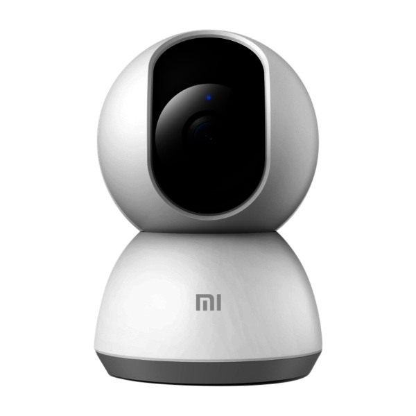

Itselläni ny yli vuojen ollu nuo xiaomin 360:set sisällä (ja jokusen kuukauden ulkonakin kesällä / syksyllä, hyvin toimi säältä suojassa), Ei kalliita ole, ja kännykällä apista pystyy hyvin kattomaa ja säätämää.
Jos haluat toki push ilmoitukset kännykkään liikkeistä, niin sen sovelluksen pitää olla "taustalla" auki, ettei sulje sitä. Muuten ei nykyisessä puhelimessani näytä niitä, vanhemmassa puhelimessani näytti kyllä ilman sitäkin.
Jostain saisi varmaan halvemmallakin, mutta esimerkkinä tuo.
