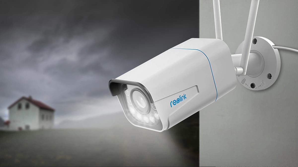

Onko kellään kokemusta Reolinkin vehicle/person detectionista?
Toimiiko?
Ajattelin lisätä 511WA -mallin, olemassaolevien 511W kameroiden lisäksi. Eli saisi sen älykkäämmän tunnistuksen.. Mut onko 160€ arvonen sijotus..?
