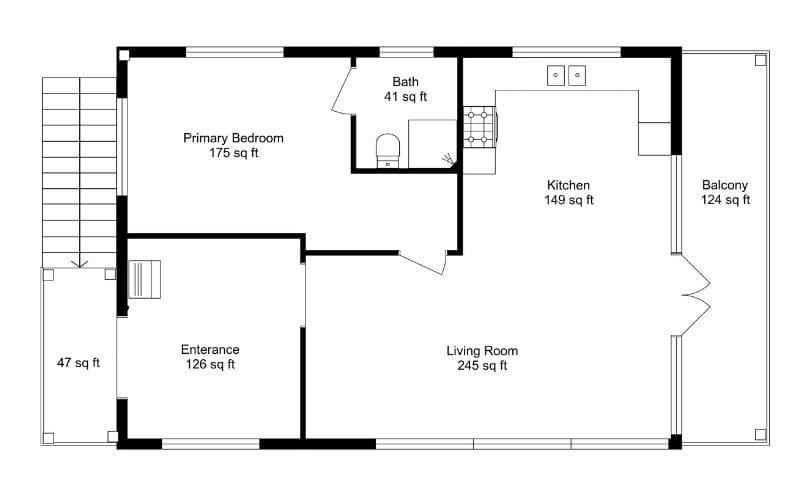

Olen nyt pohjakuvia piirrellyt Floorplannerillä (nettisivu) sekä RoomSketcherillä (windows app) ja täytyy sanoa, että jälkimmäinen ehdottomasti parempi pohjakuvien suunnitteluun. RoomSketcher meni melko tahmaiseksi, kun tavaraa alkoi olla ruudulla (eikä sitä ollut edes kovin paljon). Roomsketcher on todella helppo käyttää ja appista löytyy valmiiksi kaikennäköistä lattiaa, kaappia ja ovea, jotka voi kustomoida haluamansa kokoiseksi. Esim. autot saa talliin jne. Seinien piirtäminen ja vahvuuden valinta todella helppoa ja neliöt näkyvät huoneissa. En ole vielä keksinyt miten seinien ja sivujen pituuden ja leveydet saisi jatkuvasti näkymään ruudussa samaan tapaan kuin Floorplannerissä enkä ole myöskään kokeillut exportata tuolta mitään. Mutta siis ehdottomasti RoomSketcher suositeltava, jos itse haluaa luonnospohjakuvia tehdä jollekin puhtaaksipiirrettäväksi. Jos 3D:tä ym. haluaa, niin sitten maksaa. Ilmaisella RoomSketcherillä tekee 5 projektia.
Floorplannerista täytyy sanoa että huonosti optimoitu kyllä. Itsellä sujunut ok käyttö Edgellä rautakiihdytyksellä ja PC:llä jossa GTX 3080 näyttis, mutta tosi tahmea se on perusraudalla käyttää. Jos ei automaattisesti muodostuvia 3D malleja kaipaa oman hahmottamisen tueksi niin kannattaa käyttää tosiaan jotain muuta.
Muistankohan enää ulkoa oikein, mutta kaipasin myös noita eri seinien mittoja niin taisin ratkaista sen niin, että sieltä saa asetettua mittaviivat/nuolet joihin saa valittua näkyviin sen pituuden. En ole varma oliko maksullisen version ominaisuus. Itse otin maksullisen kun jossakin kohtaa se 5 templaattia vaan loppui kesken ja jotain muitakin maksullisen ominaisuuksia kaipailin. Tallensin niitä pdf-tiedostoon mitkä sai jotenkin myös määriteltyä tallentumaan ja tulostumaan oikeassa mittakaavassa kun vaan laittoi paperin koon ja tulostusasetukset oikein. Tuollaisen pdf:n jaoin muistaakseni talotehtaalle.
Linkki ohjeeseen mittojen lisäämiseksi:
Tänään yhden rakennusliikkeen kans palaveerattiin ekaa kertaa ja itse tekemiäni RoomSketcherin kuvia näytin, niin kaveri meinas, että nuo vois suoraan pirtää puhtaaksi ja harvoin näkee noin valmiita luomuksia asiakkailla. Apuna on ollut muutaman tutun talokuvat (pdf:ät mittakaavassa), josta olen voinut tarkistaa käytävien leveyksiä, pikkuvessojen mittoja, leivinuunitakkaa, saunan lauteita jne. Toinen talo tuttu, niin helppo miettiä miten itse sitä muuttaisi. PDF-XChangen työkalulla saa mitat helposti tarkastettua.
En siis edes yritä tehdä mitään 3D:tä ja oikeankorkuisia seiniä, vaan mahdollisimman pitkälle mietityt pohjat. Arkkitehti saa parin viikon päästä kommentoida, ehdottaa ikkunan paikat jnejne. ja piirtää lopulliset kuvat, joilla tarkoitus kilpailuttaa talohomma.
...ja ketjun nimestä poikkeavasti ei olla ottamassa valmistalopakettia, vaan rakennusliikkeeltä omilla kuvilla avaimet kätiin/muuttovalmis.
E: RoomSketcheristä vielä: tuli sähköposti, jossa muutama hyvin lyhyt tutoriaalivideo, jos jotakuta kiinnostaa: Basic Drawing Skills

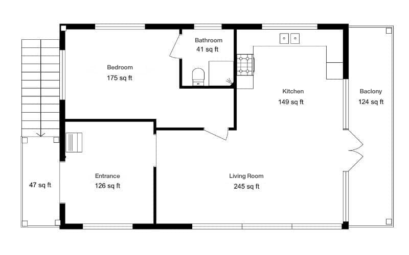

Huoneiden neliöt näkyvät, mutta sisä- tai ulkomittojen näyttäminen (automaattisesti päivittyvät) on näemmä maksullinen ominaisuus.
- Room Dimensions (Pro and Team)
- Inside Wall Lengths (Pro and Team)
- Outside Wall Lengths (Premium, Pro and Team)
- Calculate the Total Area of a Floor Plan (Pro and Team)
Lähde: https://help.roomsketcher.com/hc/en-us/articles/360000216525-Overview-Measurements-on-Floor-Plans
