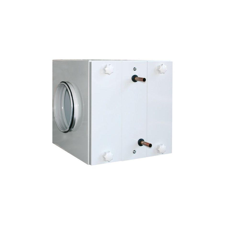

Maalämpökaivon vettä kannattaa laittaa kiertämään lämmönvaihdinpatteriin tuloilmaan ennen LTO-konetta. Kustantaa noin 500 euroa se patteri muistaakseni ja sitten muut tarvikkeet ja asennus luokkaa saman verran. Tällä tavalla se koneen pätkiminen pakkasilla loppuu tai estyy ja siinä saa energiaa talvisin noin 10 COP kertoimella. Säästää suuruusluokassa 1000 kWh vuodessa omakotitalossa lämmitysenergiaa. Kovin kannattavaa tuo ei rahallisesti ole maalämpötalossa kun rahallisesti se tarkoittaa ehkä 25 euroa vuodessa säästöä sähkälaskuun. Merkittävämpi vaikutus on kuitenkin se että LTO kone ei sulattele pakkasilla. Vaikuttaa asumismukavuuteen se. Lisäksi silloin säästää muutaman sata euroa siinä että ei kannata laittaa enää sitä mallia LTO koneesta jossa jälkilämmitys on vesipatterilla vaan riittää sähkövastuksinen laite kun sitä jälkilämmitystä ei juuri koskaan tarvi.
Jäähdytyskäytössä tuo sama laite on vähän huono kun tuloilman lämpötilaa ei saa päästää alle sisäilman kastepisteen. Eli se viilentää sisäilmaa vain luokkaa 100 watin teholla. Siihen tarvii myös jonkun automatiikan ettei se viilennä sen kastepisteen alle koskaan.
Jos taas haluaa kastepisteen alle viilentää niin silloin tuloilmaputket pitää kondenssieristää asunnosta huoneisiin saakka. Armaflex solukumieristeellä tms. Ei todennäköisesti tuhat euroa riitä tähän hommaan. Vaikka tuon tekee niin silti jäähdytysteho jää luokkaa pariin sataan wattiin.
Jäähdytyskäyttöön onkin viisaampaa hommata konvektori. Se on samantyyppinen laite kuin ilmalämpöpumpun sisäyksikkö. Siinä vain kiertää se maalämpökaivon vesi jäähdyttävän kaasun sijasta. Kustantaa luokkaa tuhat euroa ja sillä saa jo pari kilowattia tai enemmänkin viilennystehoa. Ja sen käyttö on lähes ilmaista kun sähköä kuluttaa jäähdytyksessä ehkä kahden hehkulampun edestä.

Paras tapa on varmaan tuo yllä esitetti konvektori ja sen laittaisin nyt, jos rakennuttaisin. Kokemusta on nyt 10v maalämpötalosta, jossa maaviileä. Toki siihenkin ole enemmän kuin tyytyväinen. Hyvin saa puskettua reilu 10 astetta viileämpää ilmaa sisälle, kuin ulkona on. Ja kyllä, putket on eristetty kauttaatltaan alusta loppuun. Siinä mielessä erittäin jees ja samallahan sitä lämmittää porakaivoa tulevaan talvea varten :)
Konvektorin ainoa syy ehkä vielä sen tehokkuus. On tehokkaampi, kuin perus-LTO:n kautta tehtävä viilennys.
Molempi on tietenkin parempi jos budjettiin mahtuu. Tuossa on juttua tuloilman esilämmityksestä maapiirin lämmönvaihdin patterilla:
Konvektori taas on paljon tehokkaampi viilennykseen. Konvektroria varten kannattaa ainakin uutta taloa rakentaessa tehdä valmius sille valmiiksi eli sähköt vetää ja vesiputkitukset tai ainakin niiden suojaputket vetää suunnitellulle konvektorin paikalle.

Lattian kautta jäähdytys kuullostaa (ilman mitään kokemusta) hankalalta yhtälöltä. Lämmin ilma yleensä kevyempänä katossa => joten vaatinee hyvän ilmanvaihton. Ilmalämpöpumppu "syöttää" sitä kylmää ilmaa katosta => painuu itsestään alaspäin.
Vai onko noihin maalämpö-viilennyksiin joku muu tapa kuin lattian kautta?
Onkos kellään kokemusta miten maalämpöjäähdytys toimii patteriverkkojen kanssa?
Nibe F1255: NIBE F1255
Ei tässä siis lattian kautta ole tarkoitus jäähdyttää, vaan tuollaisella erillisellä jäähdytyspuhaltimella joka tulee seinään (tai kattoon): Cool-IN Comfort maalämpöpumpulle
Perinteiset patterit vaativat niin korkean nesteen lämpötilan, ettei sen tuottaminen ole maalämmöllä energiatehoasta. Lattialämmitys on maalämmön pariksi passeli, koska lämmitysnesteen lämpötilan ei tarvitse olla kovinkaan korkea jolloin hyötysuhde pysyy hyvänä. Käsittääkseni markkinoilta löytyy kuitenkin jotain patterilämmitykseen optimoituja maalämpöpumppuja sekä myöskin matalalämpöpattereita, joku tietävämpi voi korjata?
Toi kuullostaa jo toimivalta :) Tuohon kannattanee varautua (miettiä reitit putkille) jo rakennusaika, ettei joudu laittamaan putkia "ikäviin" paikkoihin.

Konvektorilla se maalämpökaivon viileän veden saa jäähdyttämään ja kuivaamaan sisäilmaa.
Lattian kautta asunnon viilentäminen on kyllä huono juttu. Siinä se sisäilman absoluuttinen kosteus ei muutu ja suhteellinen kosteus nousee. Eli se sisäilma muuttuu tukalan kostean tuntuiseksi. Jossakin vanhoissa kauppakeskuksissa tms. tällaisia viilennyssysteemeitä taitaa olla.
Lisäksi se lattia tuntuu jalalle kylmältä. Nykyaikana mukavuussyistä saatetaan kesälläkin pukata lattian kautta lämmintä asuntoon ja sitten taas samaan aikaan viilentää ja kuivattaa sisäilmaa ilmastoinnilla. Erityisesti kivilattialla tuollainen tuo lisää mukavuutta. Toisaalta taas onhan tuollainen melkoisen turhaa energiantuhlausta.

Luulisi tosiaan, että tuommoinen ilp-tyyppinen puhallinkonvektori olisi ilppiä halvempi, koska periaatteessahan laitteen pitäisi olla pelkkä ilpin sisäyksikkö ilman lämpöpumppua.
Niinhän sitä luulisi, mutta hinnoissa ei ole paljoa eroa.

Mitä muutoksia tuollainen jäähdytyskonvektori vaatii maalämpöpumppuun? Oman lämmönvaihtimen vai ajetaanko tuonne suoraan sitä maalämpönestettä? Samaan aikaan kun jäähdytetään ei varmaankaan voida tehdä lämmintä? Vai onko se vaan samassa kierrossa ennen MLP kompuraa?
Samaa lämpökaivon lämmönkeruunestettä siinä ajetaan sekä maalämpöpumppuun kuin konvektoriin. Lämmönvaihdinta ei tarvita.
