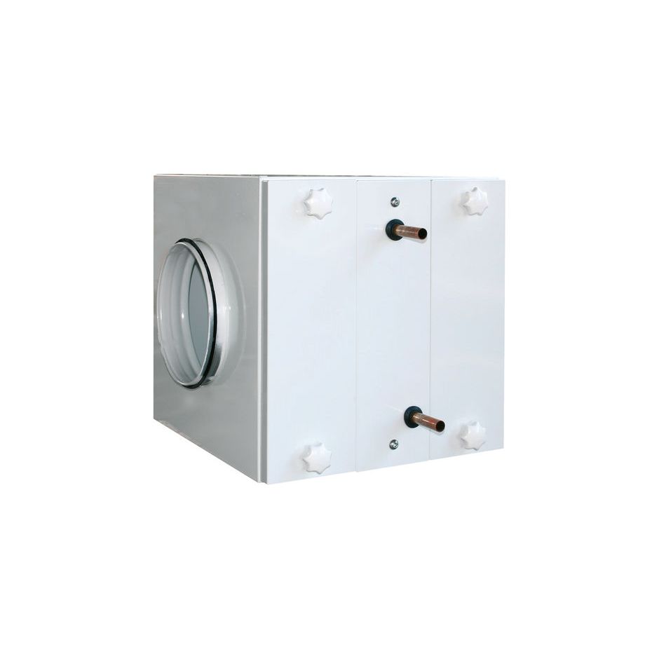

Sitä konvektoria olet laittamassa tai ainakin varausta sille viilennystä varten?
Tuo LTO koneella tulevan ulkoilman esilämmitys lämpökaivon vedellä on myös asia jota kannattaa ainakin harkita sen konvektorin lisäksi. Sen avulla LTO koneen vuosihyötysuhde paranee noin 10 prosenttiyksikköä tai vastaavasti lämmitysenergiaa säästyy omakotitalossa joku 1000-1500 kWh vuodessa. (Maalämpötalossa ostosähkö neljäsosan tuosta COP4 kertoimella.) Eli nykyisellä sähkönhinnalla luokkaa 25-30 euroa vuodessa. Rahallisesti tuota on vaikea perustella maalämpötalossa kun maksaa luokkaa 700-800 euroa laitteet, mutta suurin hyöty tuosta tulee sitä kautta että LTO kone ei pätki ja sulattele pakkasilla käytännössä koskaan tuon kanssa ja LTO koneen jälkilämmitystä ei tarvi oikeastaan koskaan. Muutaman sata euroa kalliimpi on sellainen LTO kone jossa on vesikiertoinen jälkilämmityspatteri verrattuna sähkövastuksilla toimivaan. Eli siinä kohti säästää sen muutaman sata euroa tai sitten leikkaa sähkölaskua enemmän kuin tuolla COP4 kertoimella laskettuna leikkaisi jos sähkövastuksella jälkilämmityksen toimivan mallin ostaisi.
Toki samalla tuloilman esilämmityspömpelillä voi myös viilentää kesällä muutaman sadan watin teholla, mutta pitänee pitää lämmönvaihdin päällä kesällä LTO koneessa ("Kesäpelti" siis pois käytöstä), jotta kastepiste ei alitu ja ala kondensoimaan vettä tuloilmaputken ulkopintaan. Eli käytännössä silloin se lähinnä vain kuivaa sen sisään otettavan ulkoilman. Se vaikuttaa myös paljon asumismukavuuteen kesän kostean kuumilla keleillä.
(Konvektori lisäksi sitten viilentää kilowattien teholla ja samalla kuivaa myös sisäilmaa.)
Joo, seinäkonvektoria varten laitetaan varaukset olohuoneen ja kodinhoitohuoneen väliseen seinään - sitä edullista Niben seinämallia ei saa talofirman kautta, joten pitää asennuttaa jälkikäteen itse. Mutta eristetyt liuosputket valmiiksi välikatolle ja viemäriputkivaraus kondenssivesille.
Tuo ilman esilämmitys olisi fiksu juttu, mutta ei oikein onnistu etenkään enää tässä vaiheessa. Talofirman valikoimista tuota esilämmitysboksia ei löytynyt, joten en sitä alunperin hoksannut ottaa. Nyt talossa on jo LVI-asentaja asentamassa kanavia ja mahdollisesti myös IV-konetta, joten on myöhäistä tuollaisten muutosten suhteen. Piirustusten muuttaminen maksaa tässä vaiheessa useamman satasen, jos olisi edes ylipäätään mahdollista. Lisäksi koska kyse on muuttovalmiista talosta, jos asiakas menee säätämään omiaan jonkun osakokonaisuuden väliin (esim. ilmanvaihto), saattaa se vaikuttaa takuuasioihin ja vastuuasioihin virheen sattuessa. Pitää siis tutkia jälkikäteen, josko tuollainen esilämmityspönttö edes mahtuu tuonne meidän pienehköön tekniseen tilaan ja asentaa sen sitten tarvittaessa jälkikäteen.

Jos tuota ilman esilämmitystä lämpökaivosta meinaisi niin pitäisi kaivoa porata joku 20-50 m enemmän (jos tuo 1000 - 1500 kWh pitää paikkaansa). Lisäksi pitäisi varmistaa liuoksen jäätymisen esto, sillä normaalisti käytettävä naturet jäätyy -17C ja pakkasella jos esilämmityskenno on se -20 eikä se kiertovesipumppu jostain syystä pyörikkään niin on kenno jäässä (Toki varmaan valloxin koneessa on automaatio tätä varten, mutta muut koneet). Lisäksi jos se kytketään edellä mainitun ohjeen mukaan niin tiputtaa se lämpöpumpulle tulevan keruunesteen lämpötilaa, joka taas huonontaa lämpöpumpun hyötysuhdetta.
Meillä tuo on kytketty lämpöpumpun jälkeen, jolloin se ei suoraan näy lämpöpumpulla. Toki neste viilenee pitkällä pakkasjaksolla silti hieman enemmän mitä ilman kennoa.
Kennolla saa talotoimittajan väärin mitoittaman maalämpökaivon näyttävästi jäähän. Meidän kaivosta nousi parimetrinen jääpuikko kaivon syvennyksen yhteydessä.
Toisaalta taas lämpöpumpun jälkeen kytkentä ei ole niin tehokas esilämmityskäytössä kun tulee viileämpää Ja kaivosta riippuen lämpötilat tosiaan saattaa laskea todella alas.
