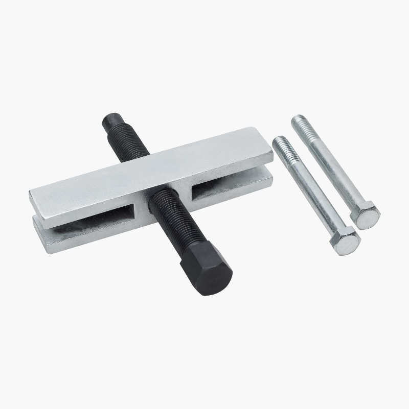

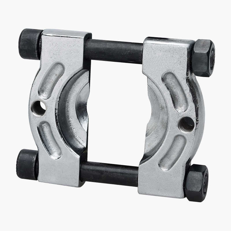

Eikös kuitenkin kampiakselin hammasrattaan poistoon tarvitse erikoistyökalun? Mutta muutenhan tuo taitaa kyllä mennä ilman kummoisempia työkaluja.
Juu siihen tarvitsee tämmöiset, ei kumminkaan liikoja maksa. Kolmi ja kaksijalkaiset koukkutyyliset lipsahtelee pois, en suosittele (tuli kokeiltua). Uuden alarattaan laittaminen paikoilleen vaatii sen lämmittämistä kuumailmapuhaltimella, saa hetkellisesti laajennettua metallin niin sujahtaa paikalleen.

Onko suositella jotain hyvää työkalusarjaa jolla vaihtais Passatin laakerit eli sekä ulosveto että asennus.
