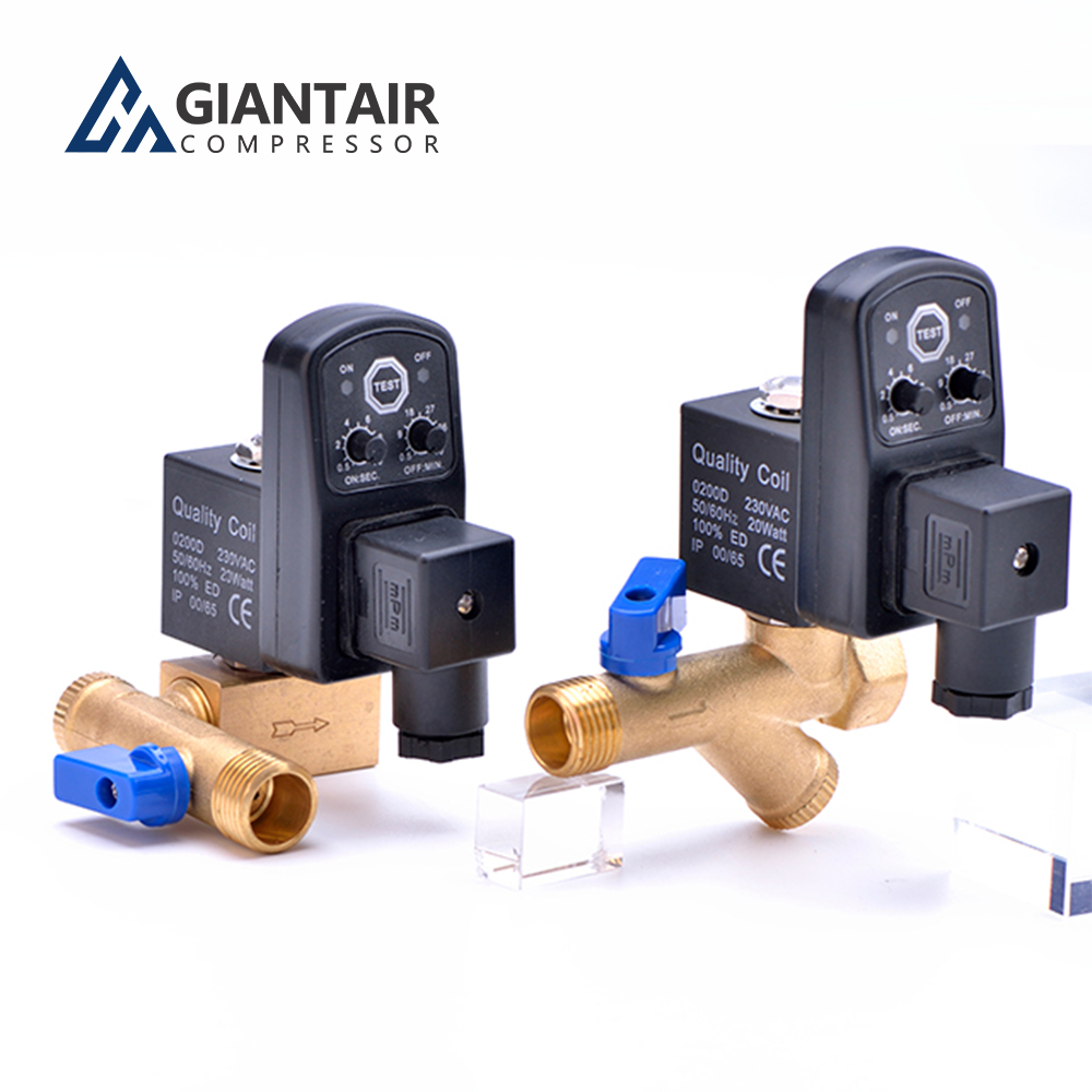

Itseä kiinnostaisi myös äänenvaimennin tuohon omaan kompuraan kosteudenpoisto magneetti venttiilin jatkoksi
Vedenpoisto magneettiventtiili piti lukea, mut kaippa tuo tarpeeksi lähelle osui että mukana pysyy :)
En kyllä siltikään tiedä mikä tuollainen on :D Selitys tuotteen kera olisi kiva, jos vaikka olisi itsellekin hyödyllinen ominaisuus. En siis viilannut pilkkua.
Jos haluaa hiljaisemman toiminnan kevennysventtiiliin, niin venttiilille menevää virtausta pitää kuristaa. Silloin kevennys suhisee pitemmän aikaa, mutta vähemmän äänekkäästi.
Tyhjentää painesäiliöön hiljalleen kertyneen kosteuden/veden aukoen tuota venttiiliä tietyin syklein, kun kompuraan käyttää.
