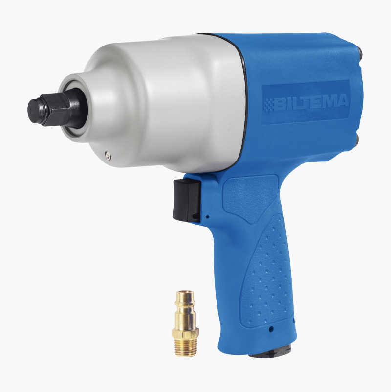

Näiden hinnat ovat romahtaneet muutamassa vuodessa. Tuossa esimerkiksi yli 1000 nm pyssy seitsemällä kympillä:
Okei tuota ei ole juuri missään mutta tätä 680 nm satkulla paremmin saatavilla:
Biltema 813 nm 129€:
Merkkituotteet toki maksavat edelleen.
Itse ostin oman 700 newtonin pyssyn käytettynä 50 eurolla. En ole katunut :)
