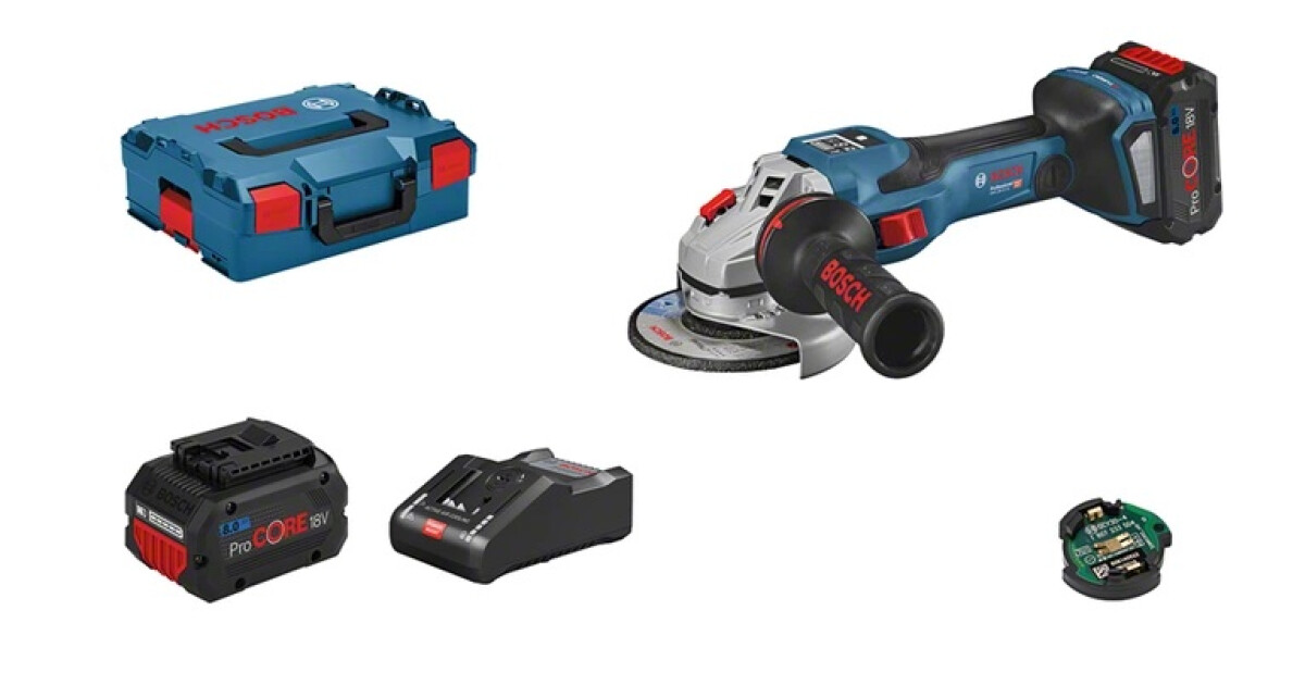

Ne tehot on akkurälläköissä keskimäärin siellä 450-550W tuntumassa ja johdollisessa pikkurälläkässäkin on yleensä tuplat tai enemmän. Tällä hetkellä ei vielä akkurälläkkä ole "oikeisiin" töihin vaihtoehto. Mutta tilapäisissä pikkusipistelyissä sillä on paikkansa kyllä kuten tuossa sun esimerkissä (vaikkakin akkupyörösahalla varmaan olis tullut suorempi reuna paneeliin :lol: ).

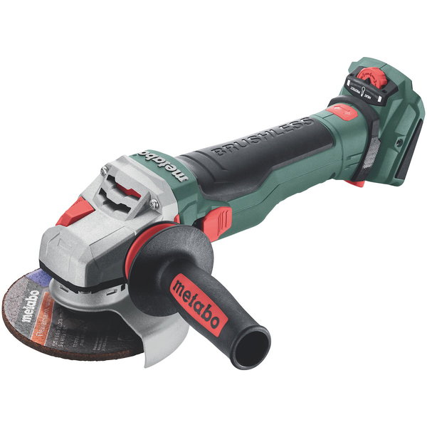

TTC on noita testannut ja paremmat akkurälläkät menevät jo akselitehoissa esimerkiksi Milwaukeen pikku roikkakoneen ohi.
Mitään halpojahan nuo ei sitten ole:
(Roikkarälläköissä on ihan surkea hyötysuhde ja ilmoitettu teho on ottoteho, akselitehoa luokkaa 70% luvatusta)
Jos kokemusta jostain makitan 125mm 18v rälläkästä niin ehkä sen kaverina vielä verkkovirtakoneella voi jotain tehdäkin, makitan nuo 18v vehkeet tuntuu jo millisellä katkaisulaikalla vähän hyytyvän. Joku milwaukeen 125mm m18 fuel kone kunnon akulla antaa kyllä niin paljon voimaa mitä pikkurälläkässä ikinä tarvii olla, sen verran oli voimaa ettei tullut paljon verkkovirtakonetta käytettyä kun vielä metallihommissa olin. 230mm koneessa sillä johdolla yhä tekee jotain kun virtaa menee ihan eri tahtia kuin pikkukoneella.
Kuten sanottua, riippuu mitä tekee ja kuinka paljon kerrallaan. Kehitys on näissä ollut kyllä kovaa, olen tuollaista uutta Fuelia koeajanut ja sillä kyllä jo pärjäisi aika monessa, mutta ~tonnin hintaa (kone+pari akkua+laturi) on vielä aika vaikea perustella itselle.
Aika kaukana tonnista kyllä joku tällanen paketti :confused:
Noilla normaaleilla 5ah akuillakin jo ihan hyvin jaksaa ja jos meinaa puhti loppua niin vaikka 5,5ah high output akulla jo selvästi lisätehoa.
Valmistaja lupaa tuolle mun patterivehkeelle saman verran tehoa, kuin 1500W johdolliseen (Bosch GWX 18V-15 SC) Sillä on nyt "pikkusipistelty" tässä mun raksahankkeessa muutama kilometri harjateräksiä (max 20mm vahvuisia) leikattu ja hiottu kymmeniä betoniharkkoja, pätkitty ja hiottu kaikennäköistä puuta, katkottu luonnonkivi- ja porcellanato-laattoja ja porattu niihin kuppilaikalla max 70mm reikiä yms yms. ja vielä toistaiseksi tehot ei ole jääneet missään kohtaa vajaiksi - betonihommissa laikassa olisi saanut olla vähän enemmän millejä. Mutta joo, tällaista hartiapankki-henkistä harrastepuuhastelua - niistä oikeista hommista mulla ei ole tietoa..
