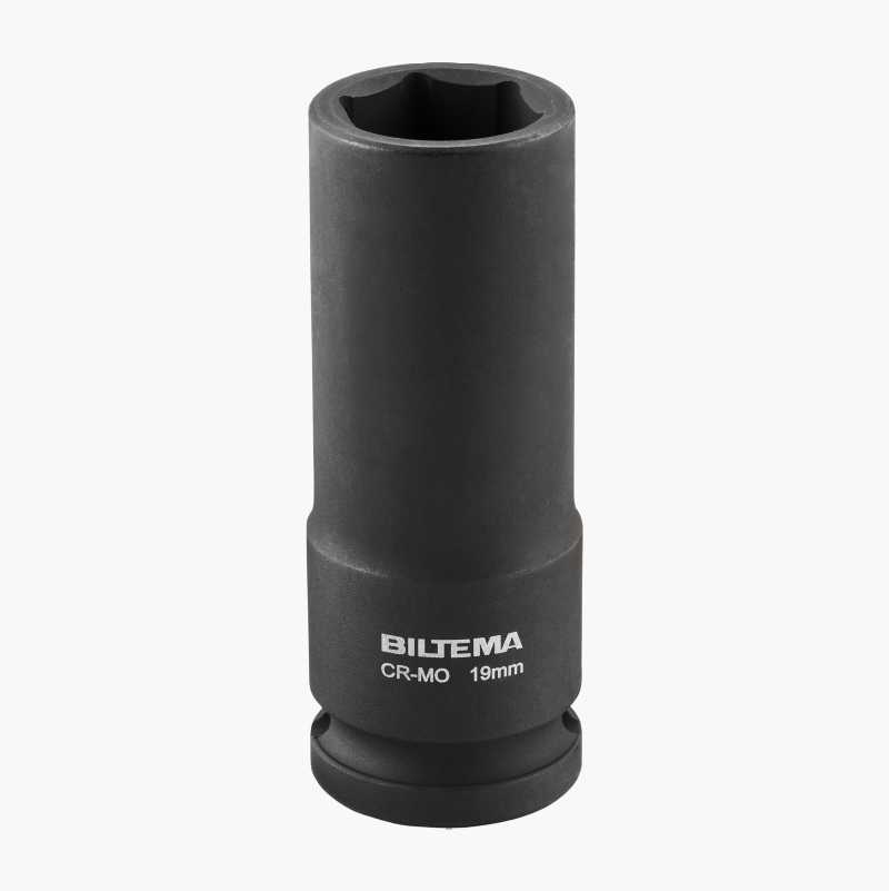

Mitkä olisi hyvät ja järkihintaiset aluvannehylsyt? Mielellään sarja jossa 17, 19, ja 21 mm koot.
Biltema, MTX, IKH vai joku ihan muu?
Pyöränmutterihylsyt, 4 kpl tai Pyöränmutterihylsy, pitkä, 3 kpl varmaan suurinosa näistä sarjoista tulee samasta paikasta, kun moni paikka myy ihan samanlaista omalla merkillään vain. Lidlissä oli myös hetki sitten vastaavaa myynnissä vielä halvemmalla.
Kannattaa toki huomioida, että osa noista ei ole voimahylsyjä, jos aikoo vääntää iskevällä koneella.
Itse ostin motonetista bahcon hylsyn, joka speksattu myös iskevälle koneelle ja vaikuttaa ihan laadukkaalle(vaikka bahcon laadusta voikin nykyään olla montaa mieltä).
Oma kokemus on että noillakin saa naarmutettua vannetta. Muovisuojus on lähinnä teoriassa toimiva juttu, kun jos se hankaa vanteeseen niin jäljet jää.
Ihan normaali pitkä hylsy toimii aivan yhtälailla.

Pelkkä muovisuojus ei naarmuja kyllä tee useimpiin vanteisiin, vaan se on se lika ja hiekka/kivenmurut jotka tekee.
Eli noille on paikkansa jos vanteet ja hylsy on puhtaat.
Mutta joo, naarmuja ei tule ihan normaalillakaan hylsyllä jos on tarkkana sen kanssa että hylsy ei koske vanteen reiän reunoihin.

Normaali plösö voimahylsy ei mahdu tai jos sopii niin on niin ahdas että jäljet jää varmasti. Tavallista ohkasta käsihylsyä taas ei suositella mopolla käyttämään jolloin ainoa oikea ja ns. viralliset speksit täyttyvä hylsy onkin yhtäkkiä tommonen muovipinnattu vannehylsy.
Jep, hyvin kiteytetty, asia on juuri noin. Itse olen käyttänyt noita muovipäälystettyjä kun tein asentajan hommia mutta en ole kyllä itselle raaskinut ostaa, kun osaa käyttää noita tavallisia hylsyjäkin ilman että vanteet naarmuuntuu
Jaa, ei ole kyllä tullut semmosta vannetta vastaan mihin ei tämmönen mahtuisi/ylettäisi pyörimään. En sano etteikö sellaisia ole mutta aika harvinaisia.

Voima/konehylsyt tunnistaa yleisesti mustasta pinnoituksesta, mikä niihin tehdään.
Ääritapauksissa normaali hylsy saattaa konekäytössä haljeta/lohjeta/sirpaloitua ja tuo on huonolla säkällä jo turvallisuusriski.
Mutta se vaatii yleensä jo aika rankkaa väärinkäyttöä, että isolla pyssyllä väännetään pitkään normihylsyllä.
Niinhän se on, mutta jotenkin olen ajatellut että nuo vannetöihin tarkoitetut hylsyt ovat aina konehylsyjä.
Ne varmaan onkin tarkoitettu, mutta ei sitä taida kukaan uskaltaa mainostaa. Käytännössä ne kestää ammattikäytössäkin jatkuvaa konekäyttöä yhtä hyvin kuin extraohuet "oikeat" konehylsyt ja ne mitä olen nähnyt haljenneen, halkeaa nätisti kuten oikeatkin konehylsyt. Ja halkeilee niitä oikein paksujakin konehylsyjä ahkerassa käytössä. Uskoisin että kotivaihtaja saa ampua aivan rauhassa noita myös koneella.

Näitä vai? MTX Tools aluvannehylsy 21 mm | Motonet Oy
Mistä päättelit ettei ole konekäyttöön? Lukeehan noissa chrome molybdenum.
Vastaava kyllä mutta myytiin kolmen koon setissä laatikon kera. Hinta oli aika edullinen eikä ollut mainintaa konekäytöstä. Ja on ne aika keveitäkin. Sen parempaa tietoa ei ole. Onhan noita jo muutama vuosi paukuteltu renkaiden kausivaihdoissa. Ehkä ne sitten kestää.
Jos puhut tämmöisistä MTX Tools Basic Aluvannehylsysarja 17, 19, 21 mm 1/2" | Motonet Oy niin ovat kyllä konekäyttöön. Ei hylsyn väri sitä automaattisesti kerro mihin käyttöön se on vaikka suurinosa voimahylsyistä onkin mustia niin saa niitä muunkinlaisia. Voimahylsyt ovat cr-mo terästä ja ei konekäyttöön tarkoitetut taas cr-v terästä.
Noi ei sitten ilmeisesti kestä käsikäyttöä
Tai ainakin minulta halkesi tuollainen yksittäiskappaleena ostettu keltainen kylsy ekalla vaihtokerralla. Hain uuden kuittia vastaan ja se on nyt kestänyt kolme vaihtokierrosta.

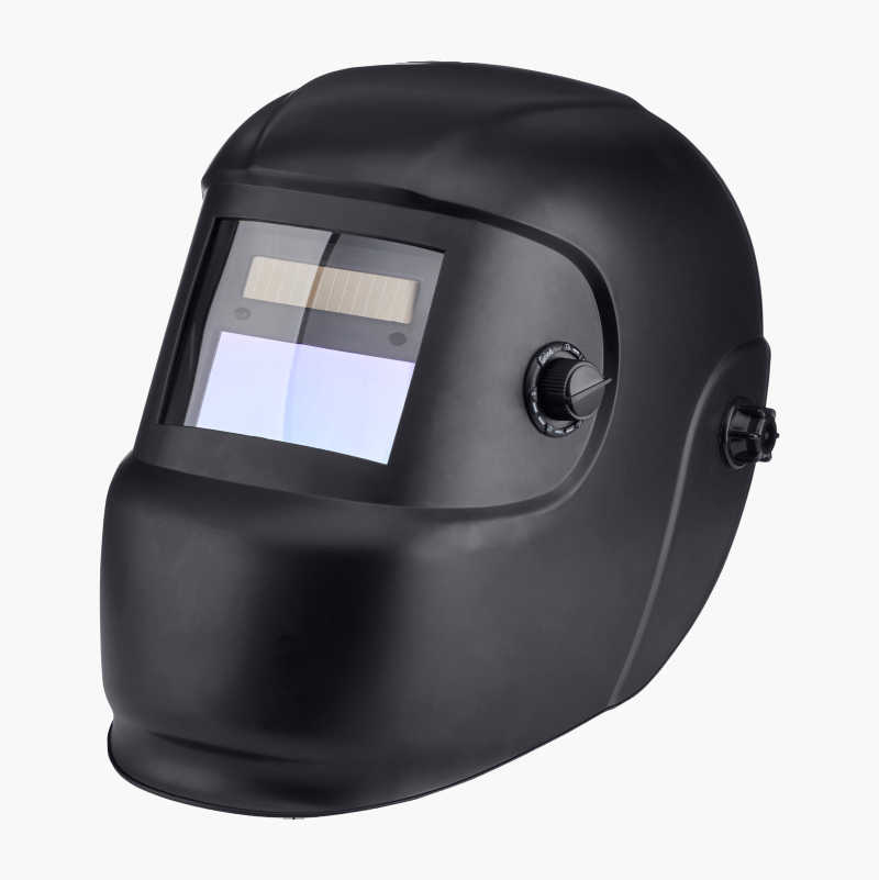

Onkohan noi halvat automaattimaskit mistään kotoisin kevyeen käyttöön, vai kannattaako ennemmin katsoa noita perinteisiä euromaskeja? Joskus aikanaan koulussa hitsailin migillä euromaskilla ja ihan ok oli se, mutta niin oli myös hyvä kun paremmalla automaattimaskilla pääsin kerran kokeilemaan.
Näyttää täysin samalta, millä itse hitsailin ruosteisen auton pohjaan pari metriä saumaa ja toimi mielestäni hyvin. Vaikeaksi olisi mennyt jos olisi pitänyt nyökkiä perinteisen maskin takaa selällään maaten kädet kiinni kolvissa.
Tarttis hommata mikrokokoisille muttereille erittäin ohutseinäinen väänninsarja, meinasin "wera 5345278001" sarjaa (wera 118158 kävisi myös), mutta aika nihkeä saatavuus näyttäisi olevan, suomessa ei varmaan missään hyllyssä ja maailmallakin heikomman laisesti niin että lähettäisivät suomeen. Onko suositella jotakin vastaavaa, tai mistä tuota kannattaisi katsella? Tarttis olla hyvä, mutta siinä max viidenkympin nurkilla korkeintaan posteineen, käyttö on kuitenkin melko vähäistä, mutta ei viitsisi mitään kiinalaista ostaa.
Täällä käytössä joku alle 50€ halppis automaattimaski ja on pelittänyt kuin ihmismieli. Vähän ehkä pään kiristyssysteemi voisi olla parempi, mutta kyllä tuolla on kaikki hommat saanut tehdä. Sitten ahtaisiin paikkoihin oon käyttänyt semmoisia lasimallisia hitsauslaseja.
Noissa halppismaskeissa taitaa kaikissa olla ongelma se kiristys. Eli jos ei haittaa kiristellä vähän väliä sitä, tai jos ei haittaa että maski tippuu aina nenän eteen kun ei pitäisi, ajaa ne kyllä asiansa. Ja sitten kun alkaa tuntumaan että ei se oikein enään tummu, niin patteri vaihtoon tai auringon valoon lataukseen.
Ihan noin mielenkiinnosta kyselen että miten ihmiset oikein noita hylsyjä käyttää? Tai että miten ihmeessä niitä oikein tökitään sinne vanteen pultin/mutterin reikään, että niillä naarmuja saadaan? Ei ole vielä minulle ainakaan tullut eteen niin pientä reikää vanteessa, että hylsyn siihen tökkäisin.
motonet sanoi:
19,9€ kpl
on suunniteltu erityisesti alumiinivanteiden pulttien ja muttereiden irrotukseen
Ja kiristämiseen sitten toinen sarja. :-)
Jos ei kerrota että on konekäyttöön, niin viestii vähän sitä että myyjäkään ei usko niiden siihen soveltuvan.
Ja kiristämiseen sitten toinen sarja. :)
Toisaalta jos ja kun kyse on vannepulteista tai muttereista se 110 nm ei ole oikein mitään. Itse en kiristä koneella, vedän sillä momenttiasetuksella vaan kiinni ja kiristys käsin.
Mulla on ollut käytössä tuollainen edullinen automaattimaski siitä asti kun niitä alkoi saamaan kaupasta, eli noin 20v tai vähän yli. Laatikossa pimeässä sisällä silloin kun ei käytetä, ei ole vielä tarvinnut askarrella paristojen kanssa tai latailla auringossa. Kiristyskin on mielestäni ihan toimiva, vaikka ei se varmaan maailman paras ole, jos sitä pitäisi työkseen käyttää koko päivän joka päivä. Kuitenkaan aktiivisessakaan harrastelussa en ole kokenut tarpeelliseksi ostaa kalliimpaa, vaikka jonkinlainen työkaluaddikti ehkä olenkin.
Katos vanteita on erilaisia. Joissakin se pultinreikä on oikeasti todella syvä tai ahdas tai molempia. :rolleyes: Se muovisuoja siinä hylsyn päällä on vaan osittain ikäänkuin bonus tai myyntikikka, se monesti tärkein juttu noissa on se, että se suoja lähtee helposti pois ja tadaa, sen jälkeen on kädessä kohtuullisen ohut ja ulottuva hylsy.
Noita maskeja sitten varmaan, yllätys, yllätys, on erilaisia. Itsellä kun kerran kiristää sen ruuvin/systeemin, voi ehkä viisi kertaa nostaa maskin ylös ja tarkistella työnsä jälkiä. Sen jälkeen se alkaa valumaan aina nenälle. Kerran hitsailin yhden iltapäivän, ja kyllä se lasin tummentuminen alkoi pätkimään niin pahasti että piti vaihtaa maskia.
Kyseessä siis Kärkkäiseltä tarjouksesta ostettu parin kympin automaattimaski.

Itse ottaisin 100-0 mielummin Euromaskin kuin halvan automaattimaskin. Euromaski on hyvä tai erinomainen lähes mihin tahansa hitsaukseen tai metallitöihin. Halpa automaattimaski on korkeintaan "ihan hyvä", olettaen että mistään paremmasta ei ole kokemusta.
-yleensä ei ollenkaan kirkasta hiontavisiiriä, ja jos sattuu olemaankin, niin se on saman kokoinen kuin automaattikasetti eli todella pieni
-ei voi käyttää hiontaan, jos ei halua pinseteillä räpeltää sitä maskin sisällä olevaa grind nappia
-yleensä vain yksi valoanturi, eli aivan perseestä käyttää hankalissa asennoissa kun linssi ei tummukkaan jonkun peittäessä anturin
-mahdolliset mekaaniset
-mahdolliset laatuongelmat automaattikasetissa, esim liian hidas tummumaan
Automaattimaskista on muutenkin todella vähän hyötyä verrattuna euromaskiin, koska euromaskissa linssin "tummentaminen" tarvii vain muutaman asteen leukaa alaspäin (verrattuna perinteiseen maskiin, jossa erillinen luukku pitää sulkea ja avata käsin).
Muihin en ota kantaa, mutta tämä nyt ainakaan ei pidä paikkaansa. Ainakin tuossa biltsun maskissa ja siinä mitä itse olen käyttänyt onnistuneesti oli iso helposti hanskatkin kädessä toimiva namiskuukkeli, josta maskin sai grind-asentoon.

Onkohan syytä epäillä vikaa laitteessa, kun mulla ei aluvanteiden pultteja tollanen makitan DTW701 kone eli about 700 newtonin akkupulttipyssy avannut vaikka oon itse ne kiristänyt momenttiavaimella momenttiin talvella. Käänsin sit naksunverran auki vääntövarrella ja sen jälkeenhän ne tuli kuin itsestään pyssyllä, mutta ei mulla tossa avatessakaan ollut sellanen fiilis, että olisin omasta about 100kg ruumiinpainosta lähes koko painolla sen vajaan metrisen varren päässä millä noita käänsin auki. Parissa pultissa kuului pieni naksaus avatessa.
Voiko tuo johtua siitä, että käytin saatavilla olevaa ihan normaalia lyhyttä hylsysarjan hylsyä? On kyllä tolla hylsyllä avautunut aiemmin, mutta nyt oli kaikissa pulteissa ongelmaa paria yksittäistä lukuunottamatta vaikka päristeli pitkäänkin. Ihan kuin koneesta olis ollut jotenkin puhti kateissa. Akku oli kyllä täynnä.
Teitkö niinkuin minäkin tuossa ja kuivana kiristetyt teslan 175nm aukeni pyssyllä ihan iloisasti mutta skodan 130nm jotka itseasiassa kiristin vain 2kk sitten niin eivät pyssyllä auenneet? olin nimittäin laittanut skodan pultteihin rasvaa mukaan ja hirttäneet sitten sitämyöten?
Oon jollain rasvalla kyllä aina ruikkinut noi pultit, enpä arvannut että se voisi olla ongelma.
Tuo on helppo testata eli vedät samantien pultit kiinni "manuaalisesti" eli lyhyellä varrella ns. haiustiukkuuteen ja samantien yrität avata ne koneella? Silloin ei ainakaan ole ruosteet yms muut kiinni.
Sen olen kyllä itse huomannut että mikään alle 300nm ns. laatumerkkikään ei luotettavasti avaa kaikkia henkilöauton pultteja jos siellä on ruosteet yms mukana.
Joo, lähinä mua ihmetyttää ettei tollanen 700 Nm laatukone avaa pultteja mitkä on vedetty momenttiavaimella 120 Nm kireyteen tossa puoli vuotta takaperin. Yhdestä vanteesta multa irtosi kyllä nätisti samasta momentista noi pultit kun olin käyttänyt sen auki renkaan puhkeamisen takia joku kuukausi takaperin. Tuli vaan mieleen, että voisiko tossa koneessa olla itsessään jotain vikaa, mutta kun tietää miten tollanen kone toimii eli vasara lyö tietyllä vauhdilla pyörivällä koneistolla, niin eihän tossa koneessa ton momentin pitäisi dipata kunhan koneisto vaan pyörii halutulla nopeudella.
Riippuu autosta, mutta jos alustan pultit ovat jumissa niin saattavat vaatia kohtuullisen järeän pulttipyssyn. Itsellä on paineilmakäyttöinen 700 nm kaksoisvasara pyssy eikä sekään kaikkea avaa. Yhdesti jäi jarrusatulan kiinnikkeen pultti avaamatta ja tarvittiin perinteistä vääntövarsi + reilun metrin putki yhdistlemä apuun sitä avaamaan vaikka sille antoi lämpöä.
Renkaiden vaihtoon tuollainen akkukone olisi todella hyvä.
Eilen vaihtelin takaiskarit ja yhteen jarrusatulaan tiivisteet pyssyn kanssa. Iskarin alapäähän tarvittiin pitkää vartta, muut pultit aukesi kuitenkin. Tokihan nuo joskus on tosi piukassa, mutta kaltaiseni puuhastelijan ei kannata sijoittaa useita satkuja noihin 1000 nm laitteisiin, kun kuitenkin >300 päivää vuodesta keräävät vain pölyä. Voisi kyllä pitää silmiä auki, jos käytettynä löytyisi tehokas paineilmamopo edullisesti niin sitä voisi käyttää sitten isompiin jumeihin.
Aloin nyt kuitenkin lataamaan tuota laitetta ja ihmettelin, kun pikalaturilla kesti niin kauan ladata. Käyttöohje käteen ja vilkkuva latausvalo tarkoittaakin akun olevan ylikuumentunut. Se on tuolla 0-asteissa tallissa ollut käyttämättömänä yön niin epäilen, että ylikuumenemisen sijaan akku on paskana. Pitää käydä lidlissä kyselemässä saisiko sieltä uuden setin hyllystä tilalle. Selittää heikohkoa voimantuottoakin jos akku ei ole ollut kunnossa laitteessa.
Itsellä on DTW301 tai sen vanhempi malli, tuolle mainitaan 580Nm avausvoima. Aina olen saanut 230nm (Lidlin avaimella) kiristetyt pultit auki. Olihan sinulla pyssyssä täydet tehot valittuna? Tuossa uudemmassa koneessa tuntuu olevan säätöjä aika tavalla. On kyllä aivan ehdoton renkaanvaihdossa ja remonteissa tämä kone, ei ole enää paineilmaan paluuta.
Itse olen rasvannut vanhemman kaluston pultteja/muttereita tervaspraylla. Ei ole omien havaintojen mukaan vetänyt niin tiukkaan, etteikö olisi saanut koneella auki. Autohuollon/rengasliikkeen jäljiltä on joskus joutunut käyttämään vääntövartta apuna.
