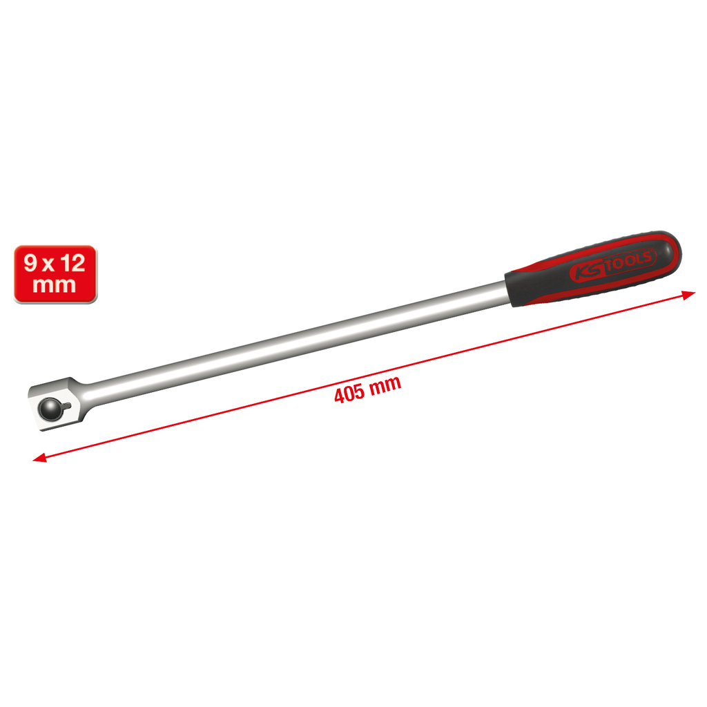

Osaatteko suositella pelkkiä varsia 9x12 ja 14x18 räikkäpäille?
Nämä olivat ainoat mitkä löysin:
Nopealla haulla noita näytti "kaikilla" olevan, esim wera, stahlwille, facom, hazet
On melko eksoottinen (ja sen hintainen) työkalu, en ole missään nähnyt käytössä, enkä oikein osaa kuvitellakaan, että mihin nuo olisi jotekin parempia kuin "normaalit" työkalut, osaatko valaista? Siis vaikka tuo linkistäsi löytyvä gedore varsi 86e ja siihen 245euron kiintoavaininsertti päähän?
"Kaikki" katsoin ennen kun lähdin kyselemään. Katselin vielä uudelleen, niin löytyihän Stahlwilleltä vielä 1820 ja 1821. Muilta merkeiltä en löytänyt kuin momenttiavaimia. Haen siis pelkkää kankea ilman momenttisäätöä.
Ideahan noissa on sama kuin missä tahansa työkalussa missä voi vaihtaa päitä. Eli että on yksi kahva, johon käy liuta eri päitä. Kunnon momenttiavaimet maksaa mansikoita ja jos jokaiselle päälle tarvis oma ostaa, niin rahaa menisi hankinnassa ja kalibroinneissa paljolti enemmän. Ja veisi myös enemmän tilaa.
Ja kun hintoja aikoinaan vertailin, niin momenttiavain vaihdettavalla ja kiinteällä päällä maksoi lähes saman verran, eli säästöä tulee jo heti kun on tarvetta kahdelle eri päälle.
Tarkoitin kysyä mikä tuon järjestelmän etu on normaaliin 1/2" (tai 1/4" tai 3/8") vääntiöllä olevaan (momentti)varteen ja sen työkaluihin joita yleensä käytetään verrattuna.
Etuna on esimerkiksi saatavat kiinto- ja lenkkipäät, joilla pääsee hieman eri paikkoihin, kun pelkällä hylsyräikällä. Lisäksi löytyy kiinteitä hylsypäitä kohteisiin missä momentti kasvaa niin korkeaksi, että räikän mekanismi ei kestä/on vaarassa hajota. Ja Pelle Pelottomille löytyy hitsattavia päitä, joilla vain mielikuvitus on rajana. Toki vaatii momentin kalibroinnin, jos suunniteltu etäisyys muuttuu.
EDIT: Ja ainiin... Momenttiin kiristys toimii myös vastakierteelle, koska pään voi kääntää 180 astetta.

Mahdatkohan sekoittaa johonkin toiseen laitteeseen? 14x18 riittää ainakin 650 Nm momenttiin, enkä ihan sitä kutsuisi enää rannemomentiksi :)

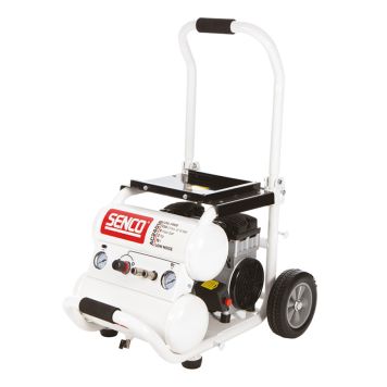

Työkaluhankinnat jatkuu. Löytyykö tälle jotain muuta vastaavaa hiljaista kompressoria:
Käyttötarve renkaan täyttö, naulapyssy, paineilmavinku ja puhalluspistooli (ei hiekka-). Ehkä voin maalatakkin jotain pientä joskus (epätodennäköistä).
Ruuvikompressoria ei taida budjettiin (alle tonni) saada?
Vaikka olisi vähän ilmaa kuluttava vinku niin 750W kompuralla ei tule kuin itku. Ilman puhaltelu on kans aika pitkälti säiliön täyttymisen odottelua.

En tiedä mikä on hiljainen mutta itse ostin Torista käytettynä 1.1KW laitteen joka on paljon pienempi kuin tuo, liikkuu kevyesti kahvasta nostamalla (oliskohan joku 10-15kg paino), kyllähän siinä ääntä lähtee kun painetta tuottaa mutta kevyesti menee kaikki naulapyssyt, puhalluspistoolit yms.
Alkoi kiinnostamaan tuo melu, löytyykö youtubesta tms. vertailuja hiljaisen ja normikompuran välillä?

valovirtakompressori-senco-ac12810
Renkaiden täyttöön, nitojaan ja naulaimeen tuo on hyvä, sekä muihin sellaisiin värkkeihin, että ainoastaan hetkittäin tarvitaan pieni pihaus ilmaa, vähän voi suhautella puhalluspistoolillakin ja tuo on helppo siirrellä. Vinkuun tai maalaushommiin tai mihinkään pyörivään tai iskevään tuossa ei riitä tuotto tai tilavuus.
Vinku, pora, talttavasara, hiomakone jne tuppaa kuluttamaan erittain paljon ilmaa. Mielellään niin iso säiliö kun asennuspaikalle mahtuu tai budjetti kestää, litratilavuudesta on usein enemmän iloa kuin itsessään kompressorin tuotosta jos kompressori nyt on edes jonkin järkevän kokoinen.
Jos tarvii olla tositosi hiljainen pikkukompura, niin sitten pitää melkein tehdä itse (pakastimen/jääkaapin kompura + vaahtosammutin tms säiliö)
Mulla ei ole tietoa, tuijotin vaan tuon linkkaamani mallin ilmoitettua dB lukemaa joka on pieni jos pitää paikkansa. Pärjäisi ilman kuulosuojaimia.
Nyt pitäisi vaan löytää vastaavahko malli isommalla säiliöllä. Vai onnistuuko tuohon liittää 100 litran (tai isompi) säiliö , esim: Paineilmasäiliö, pystymalli - Mega Air PV 50V 11P - Kompressorikauppa
Btw tuttu joka on maalannut työkseen sanoi että tuo linkkaamani kompura on riittävä maalaukseen mutta pitää käyttää jotain vähemmän ilmaa vievää ruiskua? Vinku siis suurin haaste.
Sanoa voi mitä vaan, mutta 10l (tai 16l) säiliö on aivan liian pieni maalaukseen oikealla ruiskulla. Kynäruiskulle sopii.
Säiliöitä voi ketjuttaa vaikka kuinka paljon ja ne voivat olla letkulla tai putkella yhdistettynä, eikä niiden tarvitse olla edes vierekkäin välttämättä. Jos kompura tulee kiinteään asennukseen, kannattaa harkita sille oman äänieristetyn kopin/laatikon tekemistä, tai sijoittamista mahdollisesti vaikka tallin ulkopuolelle jos siellä on varastohuonetta tms.
Jos tarkoitus on käyttää ruiskua tai oikeita paineilmatyökaluja, suosittelisin unohtamaan nuo minikompurat ihan kokonaan. Vaikka niiden tilavuutta saakin lisättyä lisäsäiliöillä, on se aikamoista rääkkiä minikompuralle ja kauan saat odotella aina kesken hommien säiliöiden täyttymistä.
Kannattaa katsella jotain isompaa. Tässä hiljainen isompi esimerkki Hyundai Hiljainen kompressori HYAC100-3S
Kyselin niin kyseessä on joku HVLP (High Volume Low Pressure) ruisku. Ei sano mitään. Toki taisin vaan mainita tuoton en tuota säiliön pientä kokoa.
Toi Hyundai näyttikin pätevältä, olisikohan siitä voimavirtaversio myös vai onko sillä mitään merkitystä?
Tuosta tekniikasta tuli mieleen joskus jossain ketjussa markkinoitu IMPLOTEX , nopealla vilasulla löytyy erikokoisia hiljaisia kompuroita. ja jotain käppyrääkin valinnan tueksi. Katso myös ne haluamasi paineet, että on pelivaraa.
Edit: Ilmeisesti jotain ruiskuhommia, iso ilmamäärä, touhusta mitään tietämättä voisi kuvitella että haluaa kompuran jossa tuotto riittää, vs se että pumpata vartti jotain säiliötä että saadaan hetki ruiskutella.
Toi maalaus oli vaan optio, ei välttämättä tule tarpeeseen. Siinähän pitää painekkin sitten saada alas (~2 bar?). Ja mulla ei toki ole kiirettä. Jotain auton peilin kokoista osaa lähinnä ajattelin että olisi kiva maalata.
Nordblastinkin ostin 10-15 vuotta sitten tutulta edustajalta mutta en ole edes kokeillut sitä, varmaan soodakin mennyt huonoksi ulkovarastossa. Se vaatinee kans isoa tuottoa.
Nyt kun aloin miettiä sitä hiljaista konetta niin onko siitä sittenkään hyötyä jos esim. vinku ulisee kovaa siinä kädessä..
