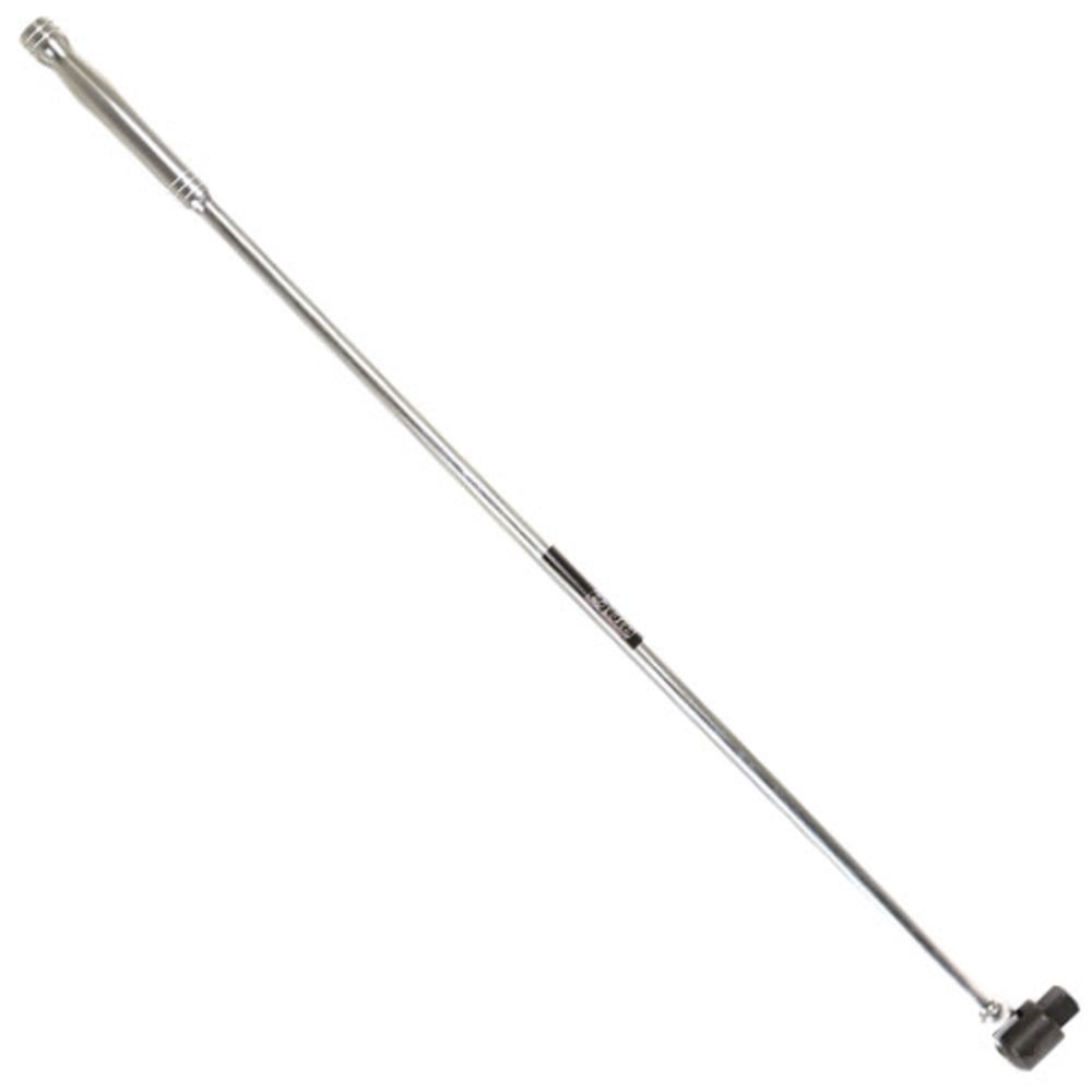

Itsellä on joku tälläinen tiukkoja tapauksia varten (ei pelkästään rengaspultteja). Tietenki voi joutua sopivan pitkän hylsyn tai adapterin ostamaan tarpeen mukaan.
