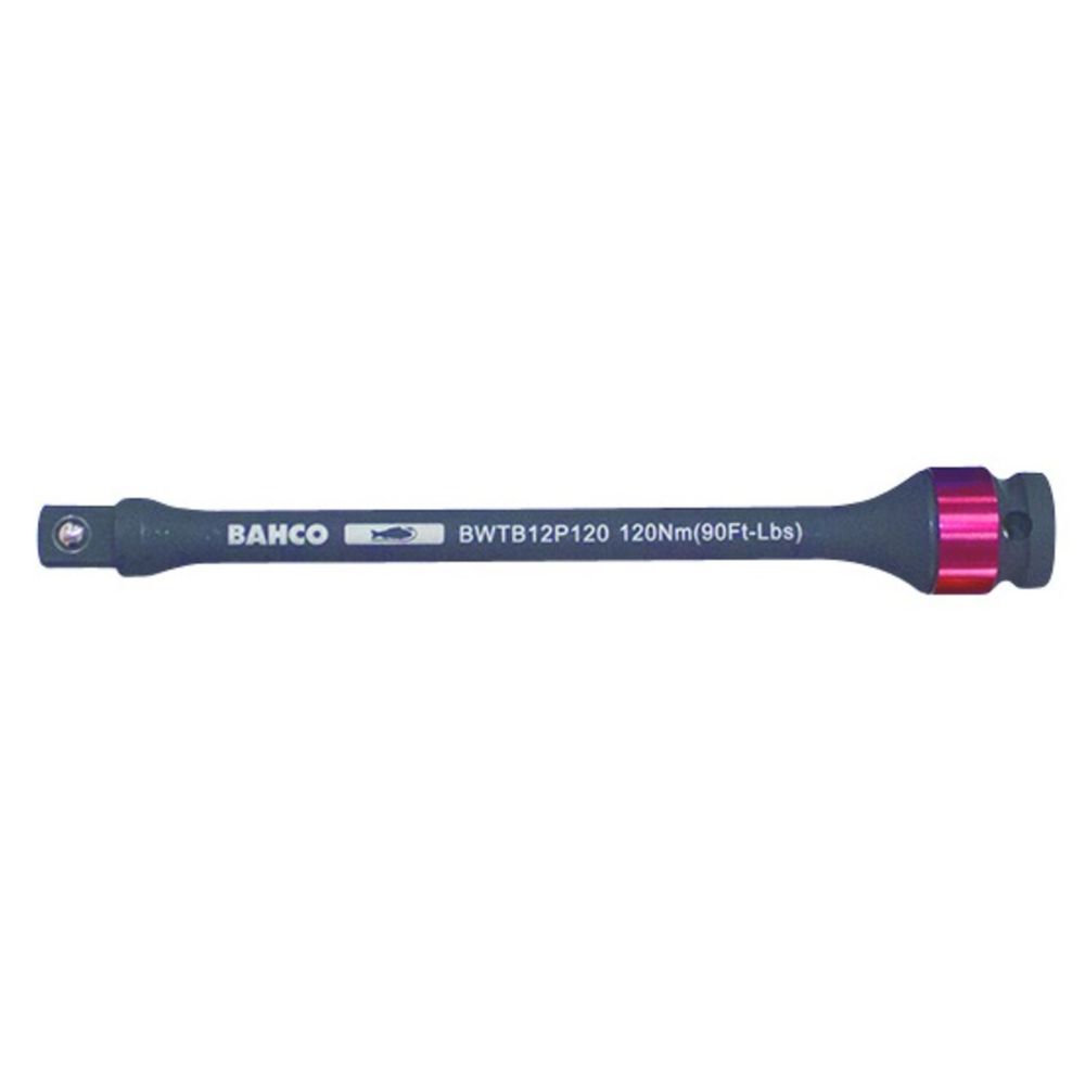

Itselläni löytyy tämä milkkarin mutterinväännin, sekä motonetistä ostama bahcon 120nm momenttivarsi.
Kun tuolla kiristää mutterin auton vanteeseen, niin pitikös tuon vääntimen asetus olla suurimmillaan että toimii kunnolla? Tuo momenttivarsi sitten stoppaa siinä n. 120nm kohdalla?
Antaa olla vaan täysillä, oikein toimiva momenttivarsi sitten rajoittaa momentin halutuksi.
Milkkari kyllä vääntää ainakin 2 asetuksella jo riittävästi, että momenttisauva toimii varmasti oikein.
