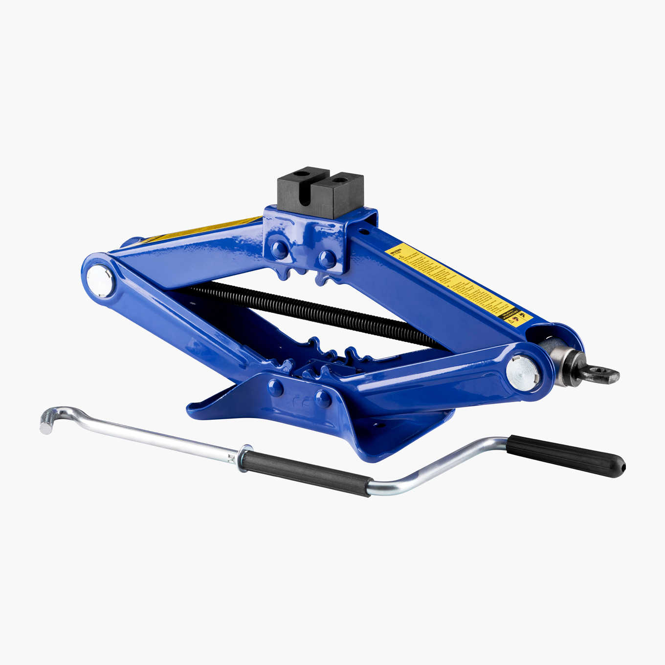

Tämä?
1,5 tonnille näkyy olevan speksattu mikä tuntuu vähältä verrattuna oikeiden tunkkien vastaaviin lukemiin.

juu, muuten about samanlainen mutta veivisysteemi oli mulla (vieläkin) heppoisempi. Tuossa näkyykin nuo hammastukset, yläosa petti ja se veti linkkuun ja tuo kumihässäkkä taipui pois siitä helman nosto kohdasta.
Minulta löytyy juuri tuollainen heppoisella veivillä oleva jotain 10 vuotta vanha Bilteman sininen saksitunkki hallilta, en ole kyllä koskaan käyttänyt sitä nostamiseen, vaan olen lähinnä vääntänyt sillä erilaisia rautoja kohdilleen hitsausta varten.
Vaikutti jo ostaessa sen verran heppoiselta laitteelta, että en uskaltanut edes kokeilla auton nostamista sillä.
Ite ostin keväällä tuommoisen kun en parempaakaan saksitunkkia löytänyt. Ihan hyvin se pienen auton nosti(1200kg), mutta ylös veivaaminen tuolla kammella oli yhtä helvettiä.
Kuten @Jims mainitsikin, ei tuommoinen kyllä ole auton nostamiseen tarkoitettu. Tai ehkäpä valmistajan mukaan on, mutta ei tuommoista siihen hommaan pitäisi käyttää. Jo tuo tunkin maahan tuleva pinta-ala on niin pieni, että saa kyllä olla juuri kohdilleen asetettu ja aivan suora alusta jotta nosto onnistuu.
Tuossa uudessa versiossa näyttää olevan on jo parempi kampi, tuolla Tukesin sivuilla esiintyvän vanhan version, jollainen minullakin on, kammella ei kyllä veivaa mitään maitotölkkiä raskaampaa ylös ilman kammen vääntymistä.
Olen omastani heittänyt kammen romulavalle jo vuosia sitten ja nyt veivaan sitä 8" jakarilla, knipexeillä tai sopivalla kiintoavaimella.
Ihan samaa paskaa myyvät näköjään, vain veivin liitos on parannettu. Ostin kesällä vararengastunkiksi ja tein kokeeksi kausivaihdon. Aivan kamala paska jo ilman sitä tietoa, että hammastus ei pelkästään näytä heikolta. Todella arveluttavasti meinaa kallistua ellei ole aseteltu just eikä melkein. Meni täten hylkyyn ja uusi varatunkki hakuun.

En kyllä uskaltais parin kympin "tunkilla" paljon autoa nostella. Tällasella reilusti tukevampi tehdä;

Näkyy tuo 06/2018 Tekniikan Maailman testiäki voittaneen, jossa testattii 30-40e hintaluokan tunkkeja. Tuntuu vähä hassulta, et TM tekee testin kokonaa ton hintaluokan tunkeista mut täällä huudellaan, ettei tommosilla todellakaan uskaltas autoa nostaa :) What am I missing?
Ja tämä siis yhden auton omistajalta, joka suorittaa vain kausivaihdot, ei omista tallia ja ei ole voittanut lotossa.
No just näin jos näitä kansan autoja nostelee nii muutaman kympin tunkki on käytännöllisin. Kuka edes jaksaa rullailla jotain 40kg tunkkeja jotain renkaanvaihtoa varten ellei tallissa ole oikeasti reilusti lääniä. Silloinkin nosturi on jo taas huomattavasti parempi vaihtoehto. Jos ropailee renkaanvaihtoa enemmän niin pukit aina alle ja ne saa sinne halvallakin tunkilla. En jättäisi koskaan henkeäni tunkin varaan vaikka se olisi maksanut tonnin ja kapasiteettia riittäisi paperilla. Se on jo vähän pään sisällä jos työkalussa on tärkeämpää ylimitoitus ja varaosien saatavuus kuin käytännöllisyys ja tarpeeseen sopivuus. Parinkympin hallitunkki kestänyt kohta 20v ja jos ei joku kerta enää nosta niin uutta kaupasta.
Se painohan siinä juuri ratkaisee. Kuten aiemmin kirjoitin, niin nelosfarkkugolffin kanssa homma pelasi ilman mitään. Mitä nyt siinäkin sai etupäässä käyttää voimaa siihen veivaamiseen.
Sitten kun tuli painavampi auto, niin se oli sitten siinä.
Tollasilla rimpuloilla kai sitä tuli vuosikaudet nosteltua autoja ilman kummempia ongelmia ja nostoja tuli varmasti ihan reilusti jääratailun ynnä muun harrastamisen takia. En mä renkaanvaihtoon kummosempaa laittas jos ei mikään järjetön laiva se auto ole. Alle toki ei mennä ilman pukkeja jne vaikka miljoonan maksavalla tunkilla nostas
Eli yhteenveto tunkkien käyttötarkoituksista:

Onhan siinä painossa enemmän tuntuvaa eroa kuin paperilla luulisi. Nelosgolffinkin nostossa saksitunkin ruuvi rutisi jo enemmän vastaan kuin vanhan Audi 80 kanssa. Käytin samoja varatunkkeja kokeeksi ristiinkin, ne vanhat teräksiset kun näyttivät uusia alu+nylon versioita lujemmilta ja olivat muistaakseni ihan suoraan yhteensopivia (ura kantille ja nosto heti kantin takaa). Vastaavasti taas käteen tuntee pikku hallitunkilla yllättävän suuren eron golfista 2 tonnin maasturiin.
Kehno Bilteman varatunkki on oma lukunsa, mutta hallitunkki on yleensä ihan eri tasoa. Aika rimpulat vehkeet pitää olla, jos ei maasturi tai iso Audi hallitunkilla aivan turvallisen oloisesti nouse. Toki niitä paskoja on paljon nähty, mutta hyviäkin löytyy halpisluokastakin. Yleensä lähinnä ongelmana on liian suuri korkeus, liian pieni nostokorkeus, kehnosti laakeroidut pyörät tai hankalasti käytettävä vapautus, mutta ei vaarallisen heikko rakenne.
Itse hoidellut 80-luvun 2,5t tunkilla nostot, äkkipäätä kattoen sylinterin ja rakenteen osalta se vastaa nykyisiä +3t tunkkeja sieltä kalliimmasta päästä. Painaahan se toki kuin synti mutta ei nitku mihinkään suuntaan, eikä o saumojakaan revenny vaikka vanha on, sylinterikin pitää ja lasku hyvällä tuntumalla.
