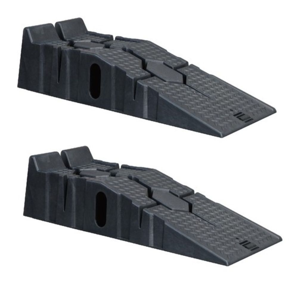

Kukaan käyttänyt tämmösiä? Kuinka hyvin pysyy paikallaan esim betonia vasten kun koittaa ajaa autoa päälle?
Asfaltilla jolla hiekoitus soraa ja hiekkaa ainakin pysyi kuin tauti paikallaan. :thumbsup:
