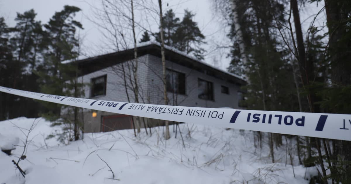

Alla oleva uutinen voi liittyä tai voi olla liittymättä energiansäästöön, mutta joka tapauksessa puulämmittämisen kanssa pitää olla tarkkana, eli toivottavasti jokaisella on se parinkympin häkävaroitin palovaroittimen lisäksi. Ja tosiaan peltejä ei laiteta kiinni sitä aikasemmin, mitä enemmän haluaa säästää, vaan ne laitetaan vasta sitten kiinni, kun häkää ei enää muodostu :) Isoisoisoisoisän vinkkeihin kannattaa myös suhtautua varauksella, sillä nykyasunnot ovat paljon tiiviimpiä ja häkää kertyy helpommin huoneilmaan.
Tosiaan neljä kuollut omakotitalossa Kirrkkonummella ja rikosta ei epäillä, niin tällainen tapaus voisi viitata häkäkuolemiin.
