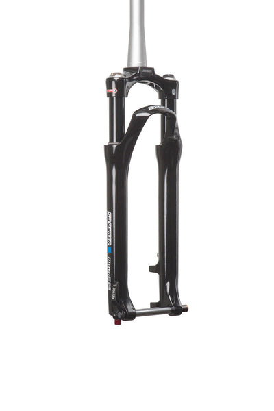

Kukaan kotiuttanut vielä naisten mallia? Tuliko se mainostetulla keulalla vai jollain muulla?
Ei tosiaan ollut keulassa selkeitä merkintöjä, ulkomuodon perusteella etsin tästä: Fork Glossary - SR SUNTOUR Cycling
Nuo speksit ja rengaskoon kun laittaa hakuun löytyi tämä 100mm jouston ilmakeula. SF19-RAIDON32-Boost Materiaali on magnesium, kuten lukee myös valurungossa.
Ja tätä sähköpyöräoptimoitua 63mm jouston jousikeulaa mainostivat. Tässä haarukka on alumiinia. :confused:
Tällainen huoltoa vaativa kohde olisi hyvä olla oikein kirjattuna ostodokumenteissa. Varmaan osasyy miksi myyvät niin halvalla sekaerän pois 2024 vuosimallin lisäksi. Kaikki kuvat ketjussa haarukasta näyttää säätökohteiden osalta samalta kuin itsellä.
Keula tuntuu kyllä ihan hyvältä, ei haittaa tämäkään vaihto minua. Ilmakeulan pitäisi olla vähän kevyempi ja siinä on enemmän joustovaraa.
Vaimolle tilattiin tuo low step naistenmalli, oli tolla FAA121 -koodellisella keulalla

For men's model it's not a coil, but air (see image). But travel is 63 mm, not 100 mm. Also combination of lock handle and adjustment handle is not present in the catalog.
It looks like it's some previous generation fork (have to be searched in older catalogs).
This is it, found in the 2022 catalog
That's why I didn't find it in the actual catalog.
Looks like not a cheap fork.

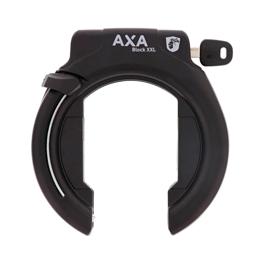

Minulla näyttäisi olevan ainakin lukkona AXA Block XXL.
Tämän sivun mukaan voisi luulla ULC ja UPI sopivan. Ja jos tuon Newtonin jälkeen lukeva pi on merkki sen standardista, niin ehkä juuri se ei sovi?
Lukkoon voidaan yhdistää myös AXA:n yhteensopiva ketjun tai vaijerin, jolla pyörän saa lukittua esim. telineeseen. Lisäkiinikken standardi ULC tai UPI

Löysikö joku manuskan etuhaarukalle? Klappia ihmetellessä.huomasin että toisella puolen pohjassa on joku säätönippa tms myös, mitähän se tekee :lol:
Did anyone find a manual for the front fork? While wondering about the Klappia, I noticed that there is some kind of adjustment nipple or something on the bottom of the other side, what does it do?:lol:
"Hydraulic Lockout with adjustable rebound damping with blow-off feature" - it's from catalog. Not sure that it'll help. :)
Lukee rebound eli varmaan jouston jälkeisen paluun voimakkuutta/tuntoa säädetään nopammaksi/rauhallisemmaksi?
QR koodista selvisi sarjanumero ja malli kun luki oikealla ohjelmalla: SF18-MOBIE25-DS-AIR-LO-R-15QLC32 27.5 CTS 300/0. Lisäksi oli joku päivämäärä loppuvuodesta 2021. Onko mahdollista että tätä 2018 designiä on valmistettu mallisarjaan SF22 asti?
Tuolta löytyy vanhempia dokumentteja product support otsikolta ja sitten "archive" kansioiden alta. Product Support - SR SUNTOUR Cycling
