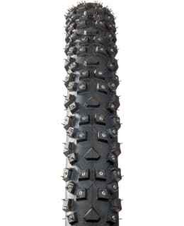

Naatarenkaitakin pitäisi alkaa kohta vaihtelemaan. Koko itselle nyt hiukan eksoottisempi, niin millaisia hankintoja meinaatte tehdä? Paljon vaihtoehtoja sinällään ja nakkasin yhden missä korkeimpia nastalukuja mutta ehkä jo hiukan turhan karkea kuviointi tällaiseen pyörään.
Ajattelin aluksi 54-584 Routaa, joko normaalina tai e-bike versiona. Tämä voisi olla myös vaihtoehto työmatka-ajoon asvaltille, en kyllä ymmärrä miten mainostetaan myös yhteensopivuutta 26 vanteen kanssa?
