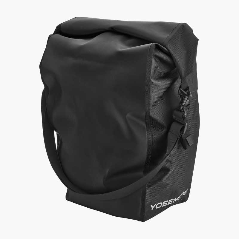

Onko jotain suosituksia tähän pyörään sopivista runkolaukuista tms? Johonkin pitäisi saada ketjulukko helposti säilytykseen ajon ajaksi, ja reppu ei ole aina vaihtoehto.

Tarakassa oli kiinni lappunen missä mainostettiin tarakkavalmistajan omia laukkuja. Ovatko sitten turhan suuria käyttötarpeisiisi mutta jäi mieleen ja oli tarkoitus tutustua.
Bilteman laukut menee myös ihan hyvin kiinni, tuli ostettua kaksi kappaletta kauppareissuja varten.
