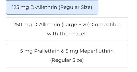

Nyt näytti jo olevan muutamaa erilaista mattoa heillä tarjolla: 5 mg, 125mg ja 250 mg D-Allethrin. (edit: tuo tehokkain olikin kooltaan suurempi)

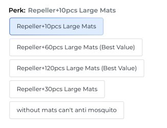

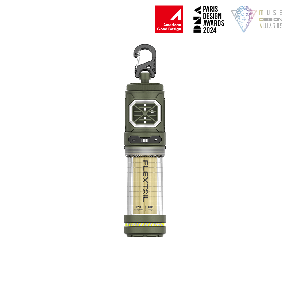

Flextaililla olisi myös se Evo Repeller malli mikä on hieman kalliimpi mutta myös isompi, ja löytyy siitä taskulamppukin. Ilmeisesti siihen menee tuo isompi matto. Tuo vaikuttaa toistaiseksi kaikkein kiinnostavimmalta laitteelta mitä eteen tullut eikä tartte leikkiä kaasujen kanssa.
Edit: Pistin sitten tilaukseen tuon Evon ja 60 mattoa. Tuon kanssa voinee kokeilla myös sitä Raidin nestettä kun tyynyistä menee teho.

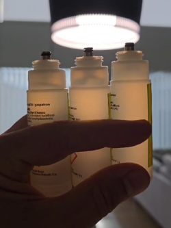

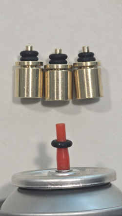

Pistetäänpä tännekin jatkoon, jos joku painii tämän kanssa: jatkoin testailuja enkä saanut täällä neuvotulla tavalla (kärjen loveaminen) kaasua pulloon - sormet edelleen vain jäätyivät. Löytyi kuitenkin toimiva taktiikka Mustang-pullojen + Temu-adapterikärkien kanssa.
Mustang-pulloon yksi Temu-adapterikärkien mukana tullut tiiviste, Temu-adapterikärkeen kaksi tiivistettä eikä Mustang-pulloon mitään kärkeä, niin tällä tavalla pullot sai ihan täyteen eikä tämä käytännössä edes falskannut yhtään.
Välillä metallinen adapterikärki tuntui jäätyvän (?), joten vaihdoin seuraavaan ja taas jatkettiin.
Kuvankaappausta kavereille lähettämästäni videosta, josta näkee, että pullot saa näin hyvin täyteen, kun parikin kaveria sanoi, että pullot saa täytettyä kotikonstein vain puolilleen.

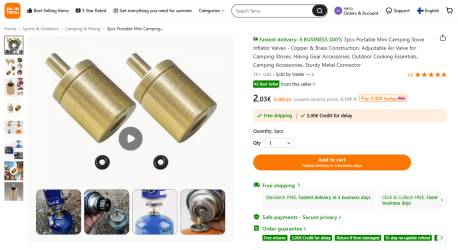

Temusta tilatut kärjet tällaisia.

Laite tuli ja hyvin pelittää. Mukana tuli tuohon 80e hintaan 60 mattoa joita menee kaksi kerrallaan ja toimivat jonkun 5h ainakin ehkä pidempäänkin kun ekat tyynyt edelleen menossa. Hyttysiä ei täällä päin enää ole joten en paljon ehtinyt käyttämään.
Huomio että laite tulee Kiinasta joten vaara on että jää tulliin. En tiedä mitä matoille käy jos sinne jää.

Pohdiskelin tätä aroxol-aihetta yön yli ja juteltiin asiasta myös @Sampsa kanssa. Lähtökohtana on, että jokainen ottaa vastuun omista tekemisistään ja siitä mitä aineita kotonaan käyttää. Asiallista keskustelua aiheesta voi siis meidän puolesta jatkaa ja jos viranomaisilla sattuu olemaan jotain sanomista asiaan niin puututaan sitten tarpeen mukaan.
Laittomien kemikaalien tilausohjeiden ja tullin kertämisvinkkien jakaminen on jokatapauksessa tällä alustalla kielletty.
Terveisin ilonpilaaja :)
”Tehoaine d-alletriini on nykyisin kielletty. Pralletriinin arviointi on valmistunut EU-tasolla, mutta tällä hetkellä meillä ei ole vielä tarkkaa tietoa valmisteiden käytön riskeistä muille eliöille. ”
