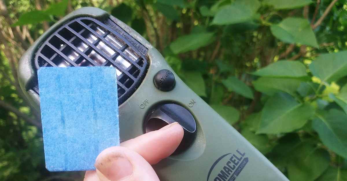

Omat kokemukset aroxol matoista, näistä uudemmista, on seuraavat:
Kestää noin 20 minuuttia thermacell mini halolla kun savun muodostus alkaa (näkee sopivassa auringon valossa). Savu kestää noin 45 minuuttia jonka jälkeen loppuu... On linjassa siinä että kahdessa matossa on noin 10 kertaa vähemmän tehoainetta kun thermacellin omilla matoilla,. Luulen että tehoainetta haihtuu pinta-alan mukaan, ei määrän mukaan, sen takia loppuu teho nopeasti...
Teho on ok kun savua muodostuu, ja pelaa hyvin jos muistaa vaihtaa mattoa sopivin ajoin... Hinta vertailua en ole tehnyt... Voipi olla että tolla mini halolla on kovempi lämpötila kun mr300:lla
Jäi epäselväksi eli kuinka paljon tehoainetta jää jäljelle aroxol mattoon, kun 10 kertaa vähemmän mitä thermacellissä? Itsellä ollut vuosia aroxol mattoja ja olleet ok

Thermacell backpackeriin mattoja, mitä porukka on käyttänyt viimeaikoina?
Spiraa tuli tilattua isompi mälli muutama vuosi sitten, nyt alkaa olla lopussa. Näitä ei vaan tunnu enää löytyvän mistään...
E: Aroxolia tilattu
Spiraa ja vastaavia mattoja on käytössä ja niitä on kaappi täynnä. Aikoinaan tilatessa ekan satsin posti tuntui hukanneen paketin joten myyjä lähetti uudet ja sitten kävikin niin että kaikki löysi tiensä perille, joten niitä on nyt varmaan pariksi eliniäksi jemmassa :think:

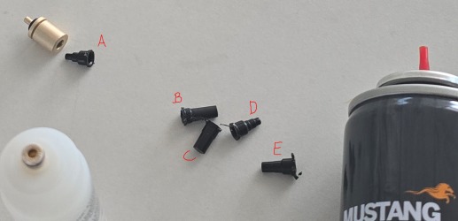

Itse käytän Bilteman pulloja kun niissä kärki on täydellinen, olisiko ollut no.4. Muistaakseni Mustangissa on ihan sama kärkisarja. Tosin suuttimen päähän pitää leikata säteen suunnassa elektroniikkasivuleikkureilla pieni viilto, niin tc-pullossa oleva keskitappi ei blokkaa kaasun kulkua.
Onko kärjestä ja tästä viritelmästä missään kuvaa ja selostusta?
Mulla käytössä nyt Hansan pullo, missä jostain muusta otettu sovitin. Sitä on vähän kavennettu ja tehty ihan pieni lovi yläreunaan. Ei vuoda yhtään ja kaikki menee tc-pulloon. Makrosta näkee, että ei se ole niin justiinsa, aika rujon näköinen on kyllä tuo pää :)
Ketjua paria sivua enempää selailematta: täällä on (?) varmaankin jo keskusteltu ja löydetty joku yleishyvä kaasupullo Thermacell-kaasupullojen täyttöön? Mustangin pullosta yritin jokaisella kärjellä ja Temusta tilatuilla metallisilla adaptereilla, mutta todella naftisti menee pulloihin mitään. Oma sormet vain lähinnä jäätyy.
Itse olen ostanut minkä kaasupullon sattuu ja palan hiekkapaperia taittanut kärjen ympärille ja pyöritellyt pulloa kunnes kärki on sopiva thermacellin kaasupulloon. mitään adaptereita ei tartte ja kaikki pullot sopineet. ideaalisti kärjen muoto on sellainen että painaa venttiilin alas ja samalla tiivistyy reunaa vasten. voi vaatia vähän harjoittelua. ja tottakai muistaa pitää pullot oikein päin koska on kyse nesteestä mitä valutetaan pullosta toiseen.
Tuossa vaan on joka kerta tehtävä uusi sovite, kun (täyttö)pullo tyhjenee. Itsellä menee joku 4-5 Biltema-pulloa kerralla, kun rupean täyttelemään kaasuja. Vanhimmat TC-pullot on jo aivan keltaisia. Suojalasit päässä ja hanskat kädessä, jos joku kerta sattuu sellainen poksahtamaan.
veikkaan että A. Oletko nyt muuten poistanut sen suuntaventtiilin Termacell pullon sisältä, että täyttö ylipäätänsäkään on mahdollista?
On takaiskuventtiilit(?) poistettu.
Montako TC-pulloa täytät tuolla määrällä?
Ehkä tässä kohtaa olisi aika heittää vanhat pullot pois. :)

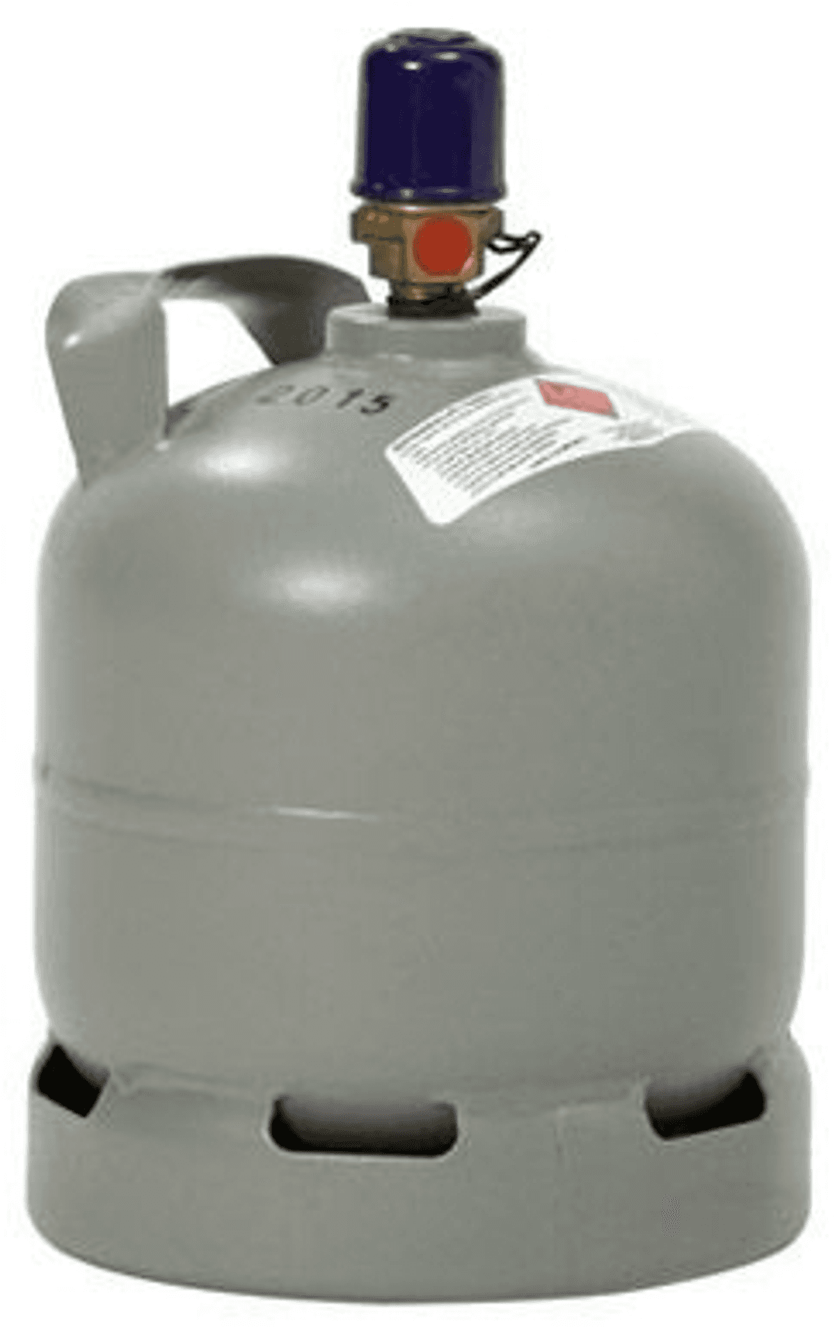

No eikös kannata tuossa vaiheessa jo ostaa 11kg pullo ja siihen sovitin, mieluiten sellainen mikä menee suoraan laitteeseen kiinni.
Joskus suunnittelin, että sahaisin TC-pullosta pohjan pois ja liimaisin sinne sorvatun holkin, jossa letkuliitäntä nestekaasupulloon, mutta pullon työntely kottikärryissä tuntui vähän tympeältä. Itseasiassa tuo ei tullut mieleen täyttää omat pullot suoraan nestekaasupullosta!
Saahan sitä esim 2kg pulloja jos 11kg on liian painava.
poraa pullon pohjaan reiän tekee siihen kierteen ja laittaa letkuliittimen, siihen kiinni letku mikä kytketään paineenalennusventtiilin kautta kaasupulloon.

Nestekaasupullo pitäisi varmaan olla ylösalaisin, jos siitä haluaa täyttää TC-pulloja?
Stuntti seis. Nämä ovat eri kaasua.
mitä lie seoksia ovat
Juuri tämä. Ohuempi nestekaasu on propaania tai sisältää vähän butaania. Sytytinkaasut, TC:n kaasu sun muu kevyesti kertakäyttöpakattu on enimmältä osaltaan butaania. Propaanin täyttö butaanisäiliöihin tai propaanin käyttö butaanivehkeissä -> mahdollinen kaboom harasoo clusterfuck.
