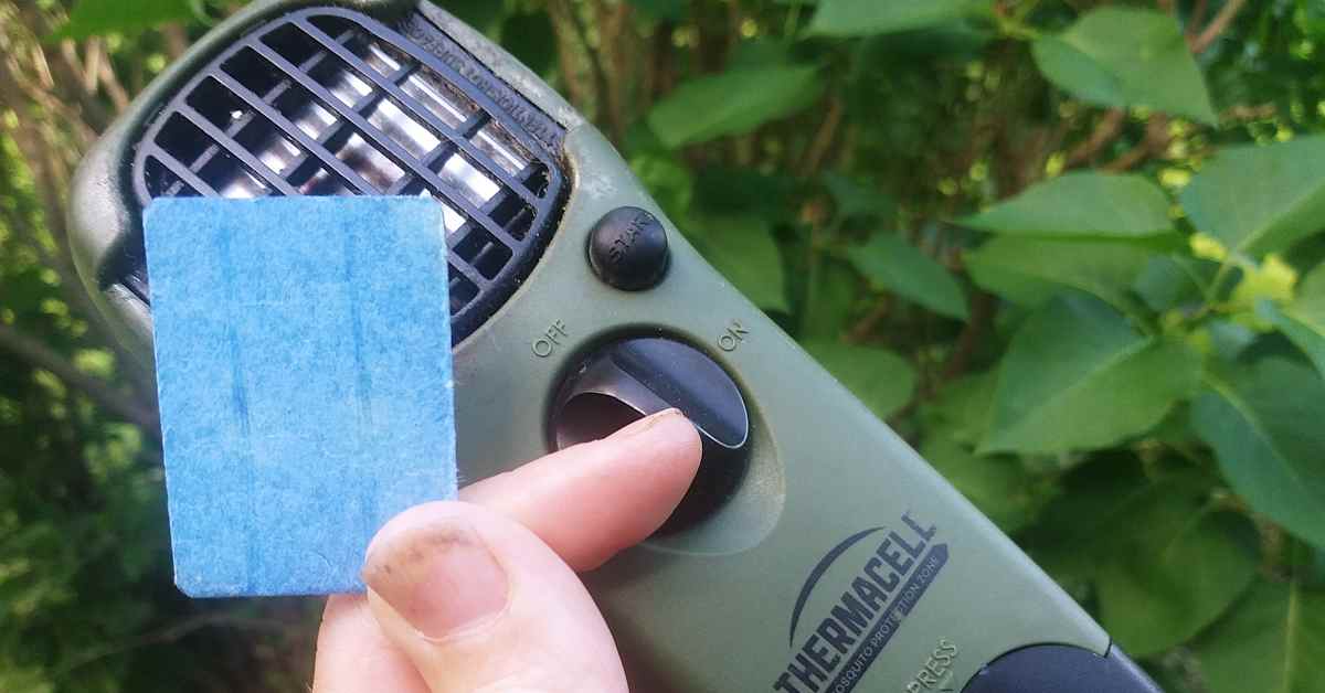

Kaasua ei nyt liene kannata tilata mistään kun se ei suomessa maksa mitään.. Kiinan tyynyjä löytyy kirjoittajalta vielä jokunen ylimääränen :)
Thermacellin kaasu maksaa ja kaasua helposti kuluu enemmän kuin myrkkyä, kun tyynyn vaihto menee käytössä pitkäksi.
Enemmistö käyttäjistä ei halua täyttää kapseleita tai muutenkaan modailla laitteita vaikka kuinka osaisi. En minäkään kun samoja kapuloita ja tarvikkeita mökillä käyttävät myös vanhukset ja lapset.
Mutta ilmeisesti näitä ei tosiaan "kannata" tilata mistään. Motonetin ja Tokmannin kartellia suojelee viranomainen, joka rankaisee jos laillinen hyväksytty biosidi ylittää vapaakauppa-alueen sisärajan väärän tahon kuljettamana.
Samasta syystä pitäisikin ostaa Backpacker. Tyynyjä jää käytännössä ylimäärä kannettavien kapuloiden kombotäyttöpakkauksista. Se puolestaan on jostain tilattava kun mulkut eivät tuo maahan. Jos paketissa on myrkkyä mukana, sehän ei periaatteessa ole ihan sallittu tuote. Pitäisikin saada myyjä ottamaan ne pois ennen toimitusta.

Itse laitoin rahan haisee ja ostin sen metallisen täyttösuuttimen ebaystä noin 15$ nyt menee kaasut suoraan pulloon eikä harakoille.. ja samaan rahaa ostin jotain spira myrkkyä kreikasta.. näillä tuonti matskuilla on oman kokemuksen mukaan huonompi teho kuin therman omilla mutta määrä ehkä korvaa laadun?? Pullon täyttö on hyvä nyt. juutuben ohjeilla suutin irti ja sieltä takaiskuventtiili irti ja painaa takaisin venttiilin. Nämä kikat toimi ainakin viime kesänä ostettuihin terman kaasupulloihin.. 8 pulloa täytin jollain motonetin kaasulla
edit:
ja täähän olikin euroja 15.. lentävät paskat saavat osansa tästä...

Itse tilasin vastaavan aliexpressistä 3 kpl muutamalla eurolla. Samanlaisia myydään myös torissa 7€ hintaan. Toki tuotetta ei ole vielä tullu meikäläiselle niin osaa sanoa kuinka hyvin toimii. Vasta ensikuun lopuilla näkee.
Toki noita voisi kokeilla ostaa bulkkina ja myydä etieppäin mutta saapi nähdä. Vähän rahastuksen meininkiä tuommoinen.
Joo sama homma täällä tilasin jotain tuontyyppisiä ja olivat juuri about millin liian pitkiä "nokaltaan" tämän sai onneksi kätevästi hiottua viilalla sopivan mittaiseksi.
Kävisikö viillon sijaan että laittaisi toisen o-renkaan ? Ainakin jossain tori myynneissä sanotaan että kahdella mukana tulleella o-renkaalla saa sopivan kokoiseks.:hmm:
Toki, ei viilaaminen mahdottumuus ole.
Tässä oli ura siinä päässä ja aika hyvän kokonen tohon thermacellin pulloon... pari tiivistettä tuli mukana. Halpahan tää ei ollut missään suhteessa mutta toimiva.. ei tarvi viilailla eikä muutakaan... Maksaa ne viilatkin :D

Näistä itse täytetyistä puteleista puheenollen, millä tavaralla porukka on näitä täyttänyt? Nyt ostin Mustang kaasua ja aika helposti tuntuu sammuvan ja tehoakin taitaa olla hukassa. Tiktokissa tuli vastaan tovi sitten video, jossa ruuvaavat lisää syöttöä tuohon käsikapula malliin ruuvia pyörittämällä. Mietin, että jos vaikka pyörittäisi ruuvia vartin verran ja katsoisi vaikuttaako miten laitteen lämpötilaan ja sammuilemiseen. Sammuilemista on tietty hankala kummemmin testata, kun nyt joskus sattuu tuulessa/siirrettäessä sammumaan, eikä tätä aina tapahdu nyt.
Tällainen systeemi mulla nyt käytössä, toimii täydellisesti A4-kaasupullojen kanssa kun Thermacellin säiliöstä poistaa sen takaiskuventtiilin tai minkälie täytönestoventtiilin.
Tuo yllä mainittu sovitin ja Tarmo-merkkinen täyttöpullo ovat toimineet hyvin. Ei sammu itsestään sen kummemmin kuin Thermacellin alkuperäisilläkään. Nuo laitteet ovat kyllä yksilöitä, jotkut pelaa vuosia ja jotkut lakkaa toimimasta parin kuukauden jälkeen. Takuukuitti kannattaa säilyttää.
Edit: Myös Bilteman sinisillä A4-pulloilla toimii, ovat vain hieman kalliimpia kuin nuo Tarmot.

Näemmä eri kamaa kuin aiemmat. Nykyisissä on pralletriinia 1.237g/100g, kun edellisissä oli 4.?g/100g d-alletriinia. Thermacellin omissa on näemmä pitoisuus tippunut 21.97%:sta 10.86%:iin, samalla maton paino on tipahtanut 2.07g:stä 1.85g:aan (4,55g/100g vs. 2,01g/100g). Näyttää siis siltä, että myrkkyjä on vähemmän Spiroissa suhteessa Thermacelliin tätä nykyä.
Tuo ruuvi kiristää/löysyttää jousta, joka painaa neulaa, joka painaa pullon venttiilin auki. Jos noin pitkälle purkaa kuin kaverit videolla, voi saman tien ottaa jousen esiin sieltä ruuvin takaa ja venyttää sitä hieman. On joskus auttanut vähäksi aikaa, mutta ei ole takuuvarma korjaus. Thermacellin venttiilimekanismi on tehty sellaiseksi, että se monesti vikaantuu hyvin nopeasti. Varma ratkaisu (ainakin vähäksi aikaa) on uusi takuulaite tilalle, tai uusi kaupasta jos takuu on ummessa.
Tuolle säätämiselle voisi olla paikkansa vaikka mitään vikaa ei olekaan. Yksilöiden välillä - luotettavasti ja samalla tavalla kuin uudesta asti toimivien yksilöiden - tuntuu olevan eroa syötön määrässä. Joku tuntuu käyvän vähän turhan kuumina ja käryttävät helpommin. Toiset taas aika viileinä ja torjuntatehon alkamisessa tuntuisi kestävän kauemmin, vaikka kunnolla lämmittyään toimii aistinvaraisesti yhtä hyvin ötökkäsuojana.
Voi kyllä olla aika vaikea saada kohdilleen. Pitäisi ainakin joku referenssi tietystä kohdasta kuten läheltä maton päältä mitatulle lämpötilalle IR-mittarilla, tietenkin täydessä vakaassa käyntilämmössä ja määritellyssä ulkolämpötilassa.
Joo, tuo on totta. Jos haluaa säätöä kokeilla, suosittelen tuolla videolla neuvottua reiän poraamista tarkistusluukun muoviin (varovasti, ettei murjo sisuskaluja kun pora menee läpi) ja sitä kautta 2 mm kuusiokoloavaimella säätämistä. On aikas paljon vaivattomampaa kuin purkaa koko vekotin :D
