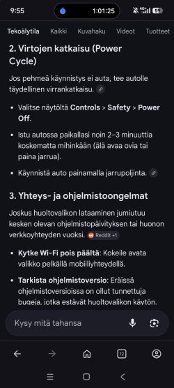

Model 3 2020 ja HW3.0.
Vaihdoin kesärenkaita ja ei lähtenyt paineet tunnistumaan. Eli vaihdoin vanteita ja myös resetoin. Tuli myös mieleen laittaa tehdasasetukset uudelleen, koska en ollut sitä aiemmin tehnyt.
Kokeilin mennä myös Service Modeen, mutta jää lataamaan loputtoman pitkäksi aikaa? Eli ei pääse siihen ollenkaan sisälle? Mutta pois pääsee kyllä ihan normaalisti, eli ei jää mitenkään kokonaan jumiin.
Laitoin tuosta Servicestä Tesla sovelluksella tiketin ja saa nähdä mitä joskus vastaavat.
Ilmeisesti pitäisi saada koko ohjelmisto asennettua uudelleen? Toki jos joskus tulee uusi versiopäivitys autoon, niin siinähän se asentaa tietenkin ohjelmiston kokonaan uudelleen.
Eli taitaa olla kaksi vikaa päällä. Rengaspaineiden tunnus ei nyt jostain syystä toimi. Ja huoltovalikko ei toimi.
Tesla sovelluksen tekoäly käski resetoimaan ja laittamaan Wifin päälle. Eli Wifi on nyt päällä, mutta ei se vaikuttanut mitään tuohon huoltovalikon jatkuvaan lataamiseen.

En ole saanut vielä autoa kokonaan virrattomaksi. Eli Power off ja sitten täytyisi odotella, että korkeajänniteakku kytkeytyy irti? Sitä täytyy myös kokeilla.
