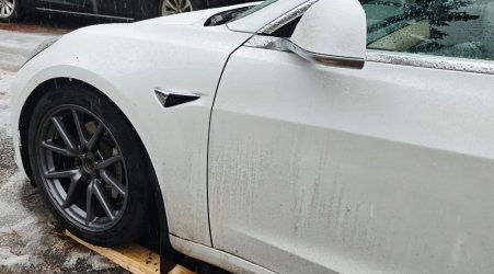

Pitäisi itse kokeilla, että mahtuuko nostotyyny ja mun tunkki auton alle. 2.5cm madallettu auto, niin ei välttämättä mahdu. Oikein matala tunkki jos olisi, niin sitten ei ongelmaa.
Ajaa nostettavan puolen renkaat laudanpätkien tai vastaavien päälle niin mahtuu.
Joo. Auto olisi tavallaan suorassa, kun esim vasemmalla puolella olisi laudat pyörien alla. Järkevä/halpa keksintö.
Kaksi lautaa laittoi renkaan alle, niin ongelmitta onnistui 🙂 Tosin vaihdoin vain eturenkaat ja takarenkaat joskus hetken päästä.

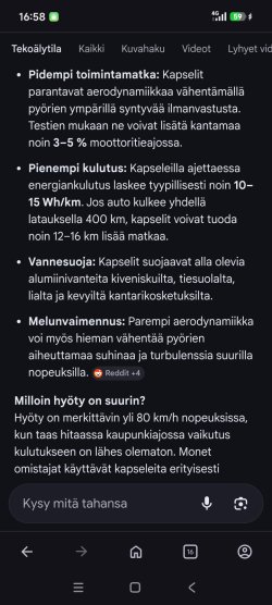

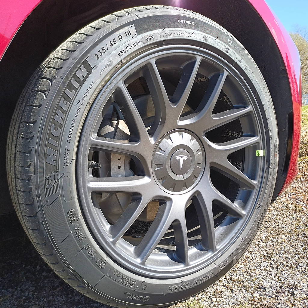

Olisi vanteisiin keskikupitkin, mutta pölykapseleista ilmeisesti olisi ainakin pieni hyöty? Pölykapselit oli ainakin helppo laittaa paikalleen. Vähän tyylikkäämmän näköinen olisi toki vanteet paljaana.
Mulla ollut molemmin päin, ilman kapseleita ja kanssa. Mitään eroa ei ole huomannut kulutuksessa. Ehkä jos 90% ajosta on 120kmh motaria niin sitten huomaisi.
Itse meinasin kesäksi ottaa kapselit pois Highlandin 18” Photoneista, sen verran tökerön näköiset mielestäni nuo kapselit. Eikä 18” vanteissa varmaan muutenkaan tule rangessa niin kovasti takkiin mitä 19-20” pyörissä.
Nuo vanteet onkin hienommat, kuin vanhemmassa Model 3:ssa 🙂
Jostain ostaa vaan sopivat keskikupit.
Pohtinut hieman samaa, että josko kesä-Photonit jättäisi nakuiksi.
Vempeleen keskikupit tuntuvat arvokkailta kopioiksi, kun alkuperäiset saa 60€/4kpl 🤔
Ehdottomasti tosiaan alkuperäiset.
Vanhoille Aero vanteille on myös päivitetty keskikuppi, joka peittää myös mutterit. 65€.
Jos tykkää ulkonäöstä niin ei kai se hukkaan mene?

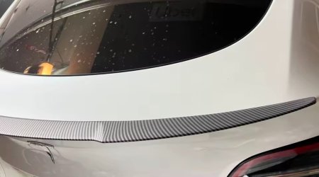

Teslan alkuperäisestä spoilerista alkanut lakka kesimään niin mitenhän saisi järkevästi korjattua?
Onkohan joku kiinnittänyt autoonsa tuollaista pientä spoileria? 50€ olisi postitettuna Model 3 vm2020 sopiva mustan värinen. Ainakin täytyy ilmeisesti puhdistaa tosi hyvin se kohta, johon tuo tulee kiinni.
Eli meneekö vaan rahat hukkaan vai miten?
tottakai se pitää puhdistaa kun tullee kaksipuoleisella teipillä kiinni, ei saa olla rasvaa alla. Vähän isohko lintulauta omaan makuun, sellanen ihan pieni voisi sopia, mutta toisaalta Tesla lienee hionut ilmanvastuksen minimiin niin auttaako tuo lippa rangeen? Jos siitä olisi iloa siihen, että ilmanvastus pienenee ja perä pysyy puhtaampana niin olisi hyvä idea, mutta harvemmin kai spoileri pienentää vastusta vaan päinvastoin..
Tuo takakontin ihan yläosa pysyy hyvin puhtaana muutenkin.
Tuo tuli nyt tilattua, mutta jälkikäteen katsottuna olisi sieltä löytynyt pienempiäkin. Vähän kuten Performance mallista kopio.
Varmasti tuo "lätkä" syö vähän rangea pois 😅 Eka varmaan vaan sovitan spoileria ja voihan sen jättää kiinnittämättä, jos ei yhtään tykkääkään. Jos on omaan silmään sporttisemman näköinen perä, niin sitten kiinni (eikä pieni ajomatkan lyheneminen haittaa). Tai kysyä tutun pojilta, että onko ihan pöljän näköinen vai ei 🙂

ero tyylikkään OEM siiven ja kebabtuning siiven välillä on hiuksen hieno.

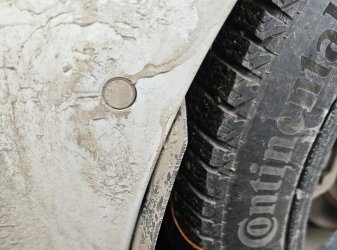

Tein juuri tiketin. Onko kellään mennyt parkkianturi rikki (Model 3 tai joku muu)? Eli takapuskurin kaikkein oikeanpuoleisin anturi. Sensor 7.
Pitääköhän ajella Tampereelle, vai onko niin helppo homma, että Ranger osaa vaihtaa anturin?
Nyt siis toki kamerat toimii, mutta auto ei osaa mittailla etäisyyksiä esim peruutettaessa.

Rangeri hoitaa tuon.

Mulla meni, edestä oikeanpuolelta laitimmaisin. On sitten pirun kallis osa ja rainerin vaihtamana noin 400€. Tilasin ovokolta käytetyn 40€. Vartin homma ite vaihdettuna.
23.3.2020 on tuo Model 3 SR+. Onko sulla saman ikäinen, vai uudempi malli? Tilaisin jostain oikeanlaisen sensorin.
Auton perä aivan kurassa. Rengas pois, niin tuonhan vaihtaa tosiaan erittäin helposti. Kiitos vinkistä!
Jotain 16€ postitettuna, jos jaksaa odotella.

Mulla on 22 vuotinen, ihan viimeisiä sensoreilla. Joskus elo-syyskuussa 2022 eteenpäin valmistetuista ei ole sensoreita. Sensoreita on sitten kahtaa erilaista, niissä on eri osanro ja ovat eri värisiä rungoltaan, muistaakseni uudempi oli musta ja vanha oli ruskea/punertava. Kromikahvallisissa ja mustakahvallisissa on eri sensorit. Nämä eivät toimi ristiin.

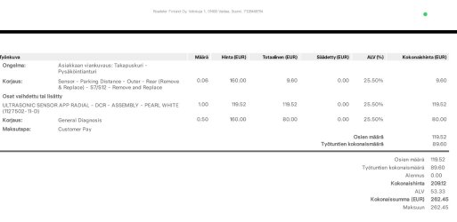

Kiitos. Yritän löytää numerolla oikean varaosan ja tilailen sen.
Tuollainen sinne siis kuuluisi vaihtaa:
" ULTRASONIC SENSOR APP RADIAL - DCR - ASSEMBLY - PEARL WHITE
(1127502-11-D) "
262€ maksaisi uusi sensori ja työ. Juuri tuli tiketistä vastaus.

No eipä ole kallis Amazonissakaan, noin 20€:

Jännä miten lätkivät noita tikettejä. Itelle tuli muinoin tunti tuota general diagnoosia. Eikä sitä saa pois vaikka sanoo että ei tarvitse enempää diagnosoida että pelkkä anturi ja vaihtotyö kiitos. 380€ olisi siis silloin itellä ollut Teslan kautta tuo operaatio. Ja tosiaan ovokolta käytetty anturi 40-50e oikeanvärisenä ja edelleen toimii näin vuoden jälkeen. En tiedä onko nuo temu/aliexpress anturit mitenkä sitten toimivia tai yhteensopivia.

Tuo on juuri oikea, kiitos! Eli kokonaan valkoinen. Muualta näytti olevan tuo väri loppu, eikä pystynyt tilaamaan.
