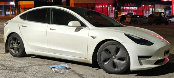

Yritin etsiskellä netistä tarvike pölykapseleita, jotka olisi aivan sileät. Ei löytynyt mitään sopivan hintaista ja onhan ne toisaalta rumiakin.
Itse oon tykästynyt alkuperäisiin + pölykapselit. Takana vielä on paikallaan talvi tarvikevanteet (vähän liian tavalliset?).
Pölykapseleista on pieni hyöty ilmanvastukseen. Samoin myös talvella lumen kannalta voi hyödyttää.
