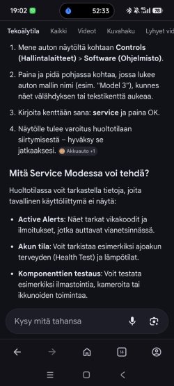

Aja vaan se akkutesti sieltä service modesta (kunhan oot muuten ajanut akun jo melkein "kuivaksi"), se pistää kaikki sähköpömpelit päälle kunnes se oikeesti 0%. Ja sitten se lataa täyteen ja tuo määrä vrt. alkuperäinen kapasiteetti = SOH.

"Akun kuntotestin suorittaminen
Testin aloittaminen edellyttää, että Model 3 kytketään AC-laturiin, joka syöttää vähintään 5 kW virtaa."

Onko teslalta huoltopalvelu missä saisi teetettyä autolle tarkastuksen että kaikki on ok kun käytetyn takuuttoman auton ostaa? Samalla voisi vaihtaa voimansiirron öljyt ja korjata huonosti istuva latausluukku jonka myyjä lupasi korvata. Ilmeisesti Teslan omaa öljyä ei saa mistään ostaa joten diy tekijä joutuu arpomaan öljyt itse.
Tuo valikko juttu kannattaa katsoa.
Joku video, jota en itse ole vielä katsonut:
Linkki: https://m.youtube.com/watch?v=DjeklEZM5Pc
Ja vaikka kokeilla, että saako akkutestin valikon auki. Tosin se akkutesti vaatisi vähintään 5kW laturin ja oli siinä jotain muitakin ehtoja.
