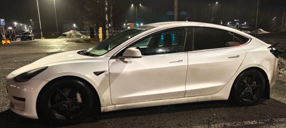

Yksi pieni vika tuossa omassa. Eli auton perästä oikealta on yksi "anturi" rikki.
Model 3 SR+ vm2020.
Plussaa. Kahdet renkaat ja kahdet hyvät vanteet, 18". Jarruputket vaihdettu Teslalla, eli akku irrotettu. Uudet pyöränlaakerit. Uudet jarrupalat edessä. "Vaihteistoöljyt" vaihdettu 2 kertaa ja joku RVS juttu laitettu. Helmat maalattu. Hyvät roiskeläpät. 11kW johto. Ei ole ollut taksikäytössä. Auto oli hyvin pesty ja en mitään moitetta keksinyt.
Pari uudehkoa kesärengasta tuli mukana ja ne pitäisi vaihtaa. Ja toiset pari kesärengasta saisi ostaa. Alkuperäiset jouset tuli mukaan (en aio niitä käyttää).
Katsastan 1kk etukäteen, eli 23.3. katsastamaan jo, niin siellä sitten selviää, että miten paljon oikeasti on korjattavaa. Esim takapään puslat voi olla sellainen, että täytyy viedä jonnekin korjattavaksi.
