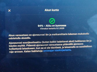

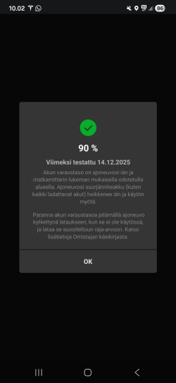

Tein piruuttani akkutestin kun tuli illalla ajettua sen verran, että oli akku tyhjä kun kotiin pääsin. Kolmivuotias mY Performance pikkukaupungin taksi, 140tkm ja kymmenisen pikalatausta ehkä suunnilleen, muuten kotona.
Liekkö legendaa LFP akkujen kestävyys, Model 3 karvalakki 2022 ja 140tkm ajettu:
